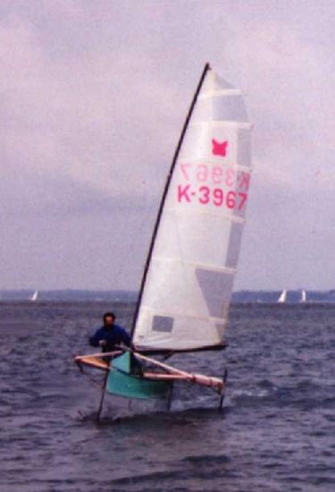

15 years 2 months ago - 15 years 2 months ago #113911 by David Balkwill
Andy Patterson 1994
Last edit: 15 years 2 months ago by David Balkwill.

Andy Patterson 1994
Dites, dear professor B.,
il avait installé des foils sous les ailes ?

15 years 2 months ago #113962 by David Balkwill
Si si, foils en V autorisés en Moth, à condition d’être fixes uniquement sous l'axe de la coque. Roger Angel et Doug Culnane ont également essayé des losanges.
15 years 2 months ago - 15 years 2 months ago #113965 by flebas
Replied by flebas on topic Re: 49er with hydrofoil
Je parlais des foils en V fixés sous les ailes, comme sur la photo que tu as postée.
Last edit: 15 years 2 months ago by flebas.
