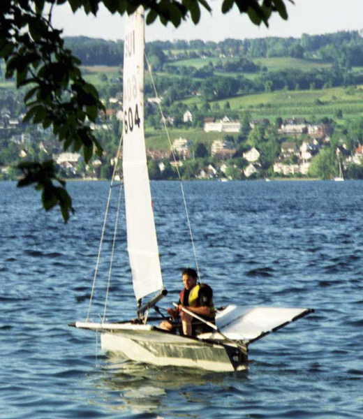

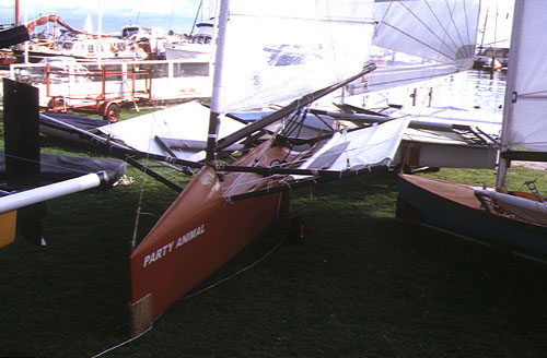

15 years 11 months ago - 15 years 11 months ago #114112 by David Balkwill
Replied by David Balkwill on topic Re:méthode fizz
Pour une maquette, des feuilles à découper serait plus rapide et facile qu'une forme sculptée et puis stratifiée, mais avec une limitation de formes développables.
Martin Zeah a fait deux Moths avec un procède assez simple. Réalisation de plaques en sandwich carbone sous vide sur table. Découpe et assemblage un peu comme le contre plaque du Paper Jet avec bouchains en reprise de strate. Il marchait bien dessus à l’époque des low riders.
Party Animal et Power Play
Joli couleur!
Last edit: 15 years 11 months ago by David Balkwill.
15 years 11 months ago - 15 years 11 months ago #114113 by David Balkwill
Power Play
