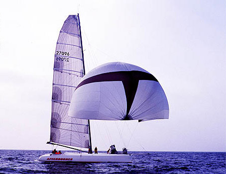

Je me demande toujours ce que ca vaut ces cerfs volants poru remplacer un spi.
www.kiteship.com/
Pour la première fois un tel système va pourvoir être comparé en course puisque le maxi AAPT va participer à la Sydney Hobart tracté par un cerf-volant de 420 m²  :o¨
Pensez-vous qu'il s'agisse d'une technique amenée à se développer ou simplement une esbrouffe ?

20 years 7 months ago #27628 by pchanez
Pas nouveau comme idee (cf la derniere americas cup).
Au portant ca doit clairement etre efficace. Il y a plus de vent en altitude (ceux qui ont lu le bouquin de Bethwaite ... ;)). Cette difference est d'autant plus significative que le vent est faible en surface ... donc le cerf-volant, c'est top ...
Le seul probleme que je vois c'est de reussir a le faire voler au debut dans la petole

20 years 7 months ago #27640 by JeanMi
Voile de plein cul, oui. Un bon gros spi symmétrique de tradition, sauf que, comme l'a dit Patrick, il bénéficie d'un vent nettement plus rapide.
Ce qu'il y a de bien avec la théorie , c'est qu'elle permet de répondre à ce genre de questions ;)
Au portant, la seule force propulsive initiale provient de la poussée. C'est le coefficient de traînée qui importe, et le spi tradi est tout indiqué. Si le bateau n'est PAS plein cul, et si la vitesse augmente suffisamment, l'écoulement de l'air le long de la voile redevient attaché (comme au près), et le bateau bénéficie d'une force de traction supplémentaire (c'est le coefficient de portance qui importe). Plein vent arrière, ça ne peut PAS se produire. MAIS dans le même temps qu'il augmente, le vent apparent refuse, et pas qu'un peu, de sorte que le cerf-volant se retrouve dévié vers l'arrière et perd son efficacité. C'est le problème des spis tradis, et c'est pour ça qu'on a inventé les spis assymétriques.

Honnetement, personnellement j'y crois pas trop... en tout cas avec une forme telle que présenté, c'est à dire le demi parachute.
Les principaux avantages, sont la forte composante horizontale, qui doit fortement alléger le bateau, et la quasi suppression du moment inclinant (sans compter le vent plus fort en altitude évidemment)... Cependant, comme vous l'avez dis, en tout cas avec cette forme (pas vraiment de bord d'attaque et de bord de fuite) c'est une voile de plein cul, et que ce soit avec un spi assymetrique, ou un spi classique, il est clair que le plein cul, c'est pas l'idéal... Je vois aussi un énorme inconvénient du point de vue de la sécurité. En cas de vent irrégulier, et d'une grosse molle, si le spi tombe et chalutte, ce doit être une véritable galère à remonter ! Un truc comme ca quise rempli d'eau, avec 70m de fils... ce doit être un beau bordel.
Par contre, avec une aile un peu plus étudiée que cette espece de grosse boule, du type cerf volant de traction, ou aile de kite surf (non non, d'après moi tu ne délire pas thierry !) je suis sûr qu'il y a vraiment quelque chose à faire. Je ne sais pas si vous avez déjà essyer le kite surf, ou plus simplement le cerf volant de traction sur la plage, sur un montain board, ou un buggu, mais vous seriez étonner par la capacité de ces choses là à remonter au vent. Ces ailes sont très optimisées, et possèdent pour le coup un profil épais, avec intardo extrado, bord d'attaque, bord de fuite, etc.. qui travaille en aspiration, comme pour un spi assymétrique. Et là c'est du vrai délire ! Impossible de faire du plein vent arrière (comme avec un spi assymétrique), mais que des allures "aspirées" et non "poussées". Et comme tu avances, et qu'il faut continuer à tendre tes lignes, et bien tu finis par remonter au vent, sans même t'en rendre compte. Un autre truc encore vraiment efficaces avec ce tye d'ailes, c'est qu'elles sont trés évolutives. Du coup, 'aile profite du vent réel, plus du vent vitesse du bonhomme (en montainboard, kite, ou bateau) plus de son propre vent vitesse quend tu la fais voluer (je ne sais pas si je suis très clair). Du coup, quand il y a une molle, hop, tu fais quelques 8 avec le cerf volant, et ca repare ! D'ailleurs, en théorie, tu peux faire grace à ca faire évoluer, et même avancer avec un cerf volant, alors que le vent réel est nul ! C'est la machine à créer le vent, sans vent !
Bref, j'y crois mais pas avec une bulle comme ca, plus avec un cerf volant à la forme un peu étudiée, et je trouve ca de toute facon très limite vis à vis de la sécurité.

20 years 7 months ago #27666 by François M.
J'ai aussi l'impression que l'avenir est aux cerf volant du type de ceux utilisés en kite surf. Maintenant, le technologies pemettant d'utiliser ce genre de voile au dessus de 20 m2 (et pas seulemenbt dans le petit temps) me semble faire cruellement défaut.
Les réglages d'incidences seront certainement plus difficiles que pour un spi assymetrique habituel...

20 years 7 months ago #27678 by Frédéric
Tu as un peu raison, sauf que si en kite on a pas besoin de flottabilité c'est aussi du à la vitesse ! La portance de la planche n'est pas du tout négligeable. Elle n'a pas de volume mais elle a besoin de sa surface. J'en veux pour preuve, que (et c'est pareil en planche à voile) si t'avance pas, tu coule ! C'est d'ailleurs un peu pareil en skiff, et ce plus le skiff est "extrême" plus 'est vrai. On ne parle pas ici du parapente ou il faut une aile à caisson de 20m^2 pour faire décoller un bonhomme de 75 kg. En kite (si on garde l'aile à caisson, pour comparer des choses comparables) 8 m2 suffisent largement pour planer et faire des sauts. et ca car, puise dans tes ouvenirs de meca flotte, la vitesse intervient au carré dans la portance !
En maxi le problème est différent, la coque ne plane pas ou peu, et est surtout très lourde, le kite la soulève un peu, juste pour la soulager, et la faire paraitre un peu plus légères, en particulier à l'avant, ce qui lui permet sans doute un bon passage dans la mer. Il n'a pas le même rôle qu'un foil, et ne veux pas soulever entièrement le bateau !
En tout cas, tu as raison au nveau de la surface, il faut une surface énorme si on reprend tel quel le principe d'une aile le kite, il faudrait plutôt une aile à caisson (dont le rendement doit être au minimum 2x meilleur) plutôt qu'une aile à boudain.

20 years 6 months ago #27799 by Frédéric
oui oui, c'est dirigeable, c'est sur. Et à l'inverse de ce qu'on disait plus haut, ca n'a pas l'air d'être une voile de plein cul, mais bein de largue. Donc bord 'attaque - bord de fuite et travail en aspiration, ce qi est bien plus logique !
20 years 6 months ago #27839 by François M.
C'est un peu dirigeable, mais sans structure pour rigidifier (gonflable ou espar), cela reste tès limité.
De plus, une bonne partie de la surface de voile doit être utilisée pour donner de la forme et non de façon propulsive.
Je suppose que le jauge ne permet pas encore les spis lattés (latte en dur ou gonflables)
