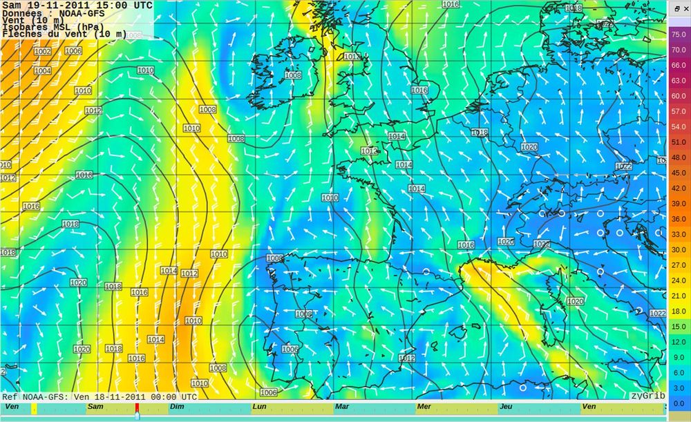

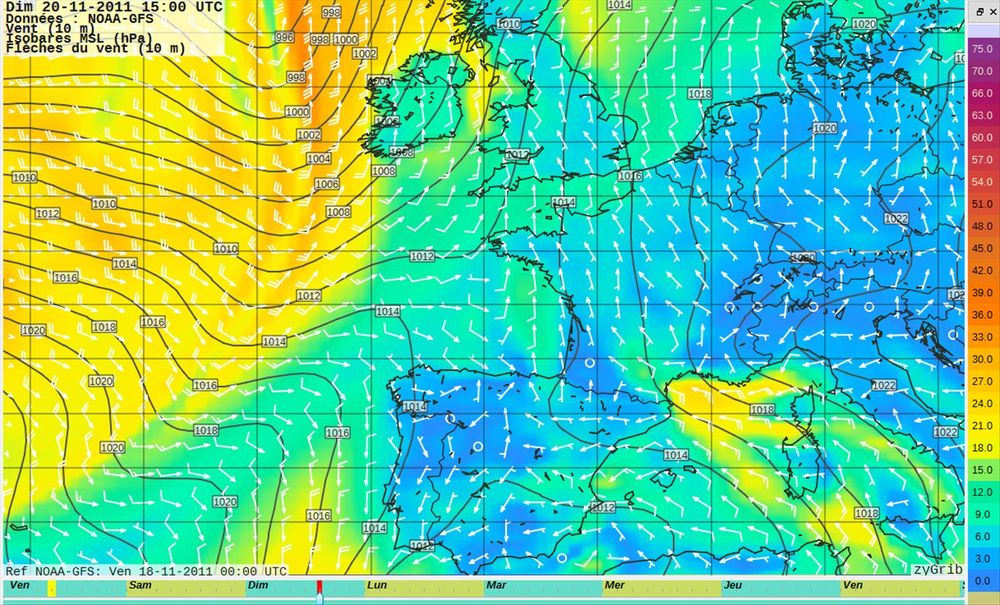

Week-End du 19-20 Novembre 2011
Situation générale :
Haute Pression localisée sur le Nord de l'Italie
Dépression approchant les côtes NW de l'Irlande
Créent un flux de Sud-Est sur la France.
La méditerranée verra un vent d'Est 15-25kts durant tout le week-end pouvant pénétrer en diminuant jusqu'à l'intérieur des terres vers Toulouse.
(Cependant çà n'est pas un véritable Autan qui est généralement le résultat d'une dépression au sud des pyrénées, ce qui n'est pas le cas ici).
Sur le centre du pays et la vallée du Rhône, pas de quoi planer avec des vents inférieurs à 10kts.
Sur la façade atlantique, en particulier Samedi, intéressant vent du Sud 20-25kts en particulier sur le golf du Morbihan, et sur Nord Bretagne.
Samedi 19/11 : 15h00
Dimanche 20/11 : 15h00
Où naviguer ce week-end :
La mediterranée risque d'être agitée ;evil;
Ganguise pourrait avoir de jolie brises 8)
Plérin, Carnac, La Baule à priori Samedi çà rigaule ;D
Quand à Lyon, restez dans votre salon :_(
Rémi

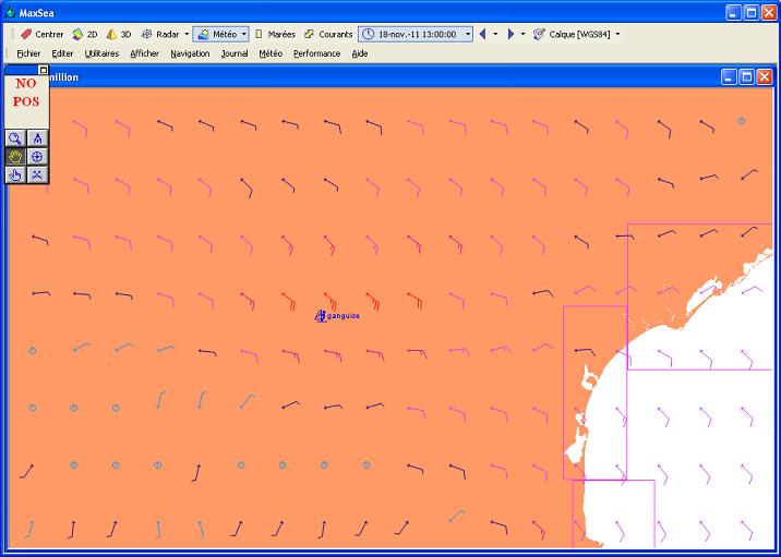

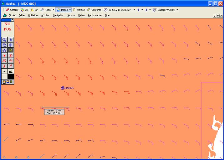

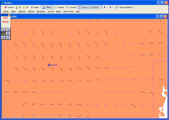

14 years 8 months ago #128058 by Rémi P
Alain, Froggy
Je serai très interessé par votre feedback après le week-end.
François (SCO) me faisait remarquer la différence entre entre les Grib qui ne dépassent pas 15kts sur la région et la prévision "locale" qui est bien plus forte ?
C'est un cas difficile, puisque les Grib nous donne les vents du gradiant (et non les phénomènes locaux) avec une maille de 0.5°.
Je lui faisais juste remarquer qu'à priori les entrées d'Est sont barrées par un flux de sud sur la côte atlantique, et donc doivent mollir à partir de Montpellier.
Mais que restera t'il à Toulouse ?
Je faisais juste la différence avec un Autan traditionnel (blanc ou noir), qui est créé par une dépression sur Espagne/Portugal, ce qui n'est pas la configuation de ce week-end.
D'où ma préférence pour un flux plus modéré.
A vous de nous dire le feed-back Dimanche soir, on pourra ainsi enrichir note base de donnée d'un cas "type".

14 years 8 months ago - 14 years 8 months ago #128060 by froggy
tu peux avoir le relevé anemo ici :
www.winds-up.com/index.php?p=spots&id=21&cat=obs
on voit bien que des que le vent bascule SE , ca monte tout de suite
en ce moment, c'est déja à 20kts
ca serait intéressant de pouvoir récupérer les données de l'anemo pour faire des stats.
en regardant dans l'historique , je suis remonté jusqu'a début septembre, et quand le vent est orienté SE, il est toujours entre 20 et 50kts.

14 years 8 months ago #128071 by simone
ceci dit c'est très simple le vent à la ganguise: plutot que zygrib et zygrub, tu vas sur www.meteo.fr , tu cherches villefranche de lauragais, puis tu appliques un facteur x1,8 si vent d'autan (ce qui revient à considerer en kts ce qui est donné en kmh), ou un facteur 1,2 pour du NO.
a quelque chose près, cela te dit si gréer le 29erXX, le 29er, la planche en 4 m^2, en 3,5 m^2, ou si carrement aller manger du cassoulet
ps: par contre pas de veering a la GANGUISE ;-)

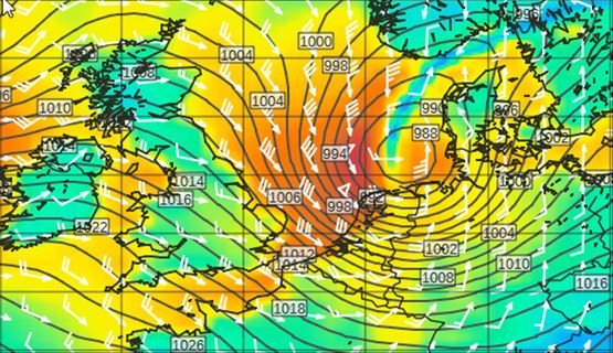

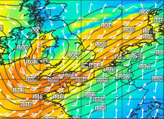

En examinant le dernier Grib, une belle dépression pour nos amis Bretons Belges et Hollandais fin de semaine prochaine :
50kts rafales supérieures à 60kts Vendredi
A suivre ;evil;

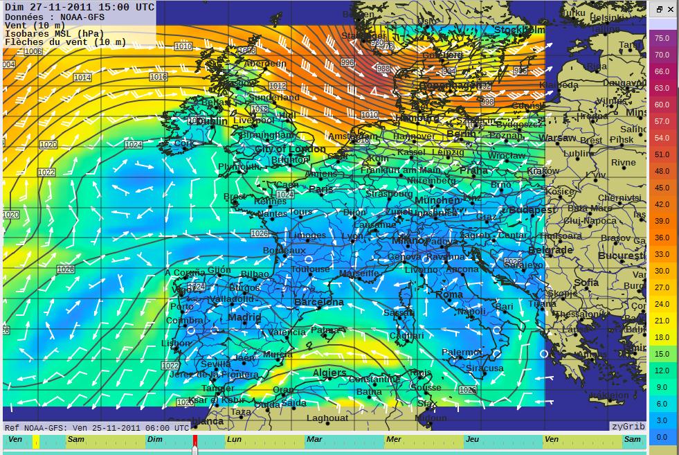

14 years 8 months ago - 14 years 8 months ago #128551 by Rémi P

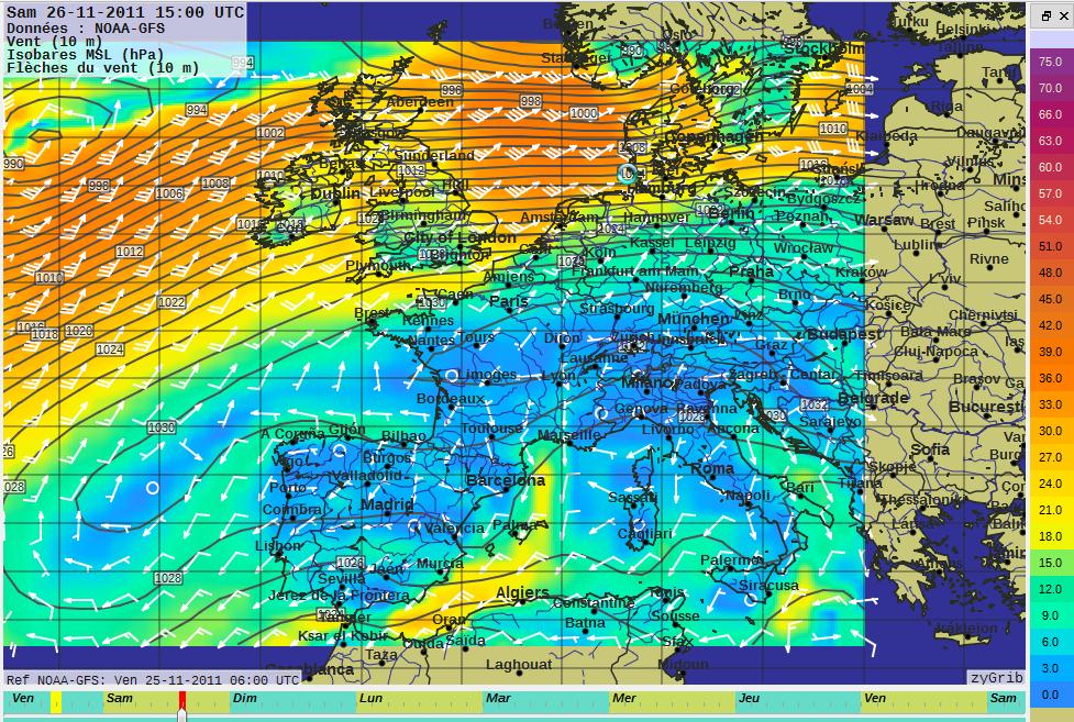

Week-end du 26-27 November
Une Haute Pression localisée sur le golf de Gascogne et sur le centre de la France nous protège des dépressions qui arrivent de l'atlantique nord.
Ces dernières glissent donc vers le Nord, Danemark et Norvège (>60kts sur le Danemark ce dimanche)
Samedi 26 Novembre
> Bonne brise 4-5Bf sur Nord Bretagne et mer du Nord.
> Faible sur la facade Atlantique
> Flux de Nord sur le Golf du Lion (>10kts) faiblissant dans la journée.
(Je ne me prononce pas sur la Gauguise ;D )
> Faible sur l'Est Med.
> Pétole sur le centre du pays
Dimanche 27 Novembre
> Vent faiblissant en Veering sur Nord Bretagne
> Encore un 3Bf en mer du Nord, ou alors allez naviguer chez nos amis Belge, à Nieuwpoort ou sur le lac de Plate Taille.
> Pétole sur tout le reste de notre pays (sauf peut être sur le lac de Madine ;rolleyes; )
Bref pour ceux qui peuvent, profitez en Samedi ;rolleyes; , Dimanche ... on bricole :-/
