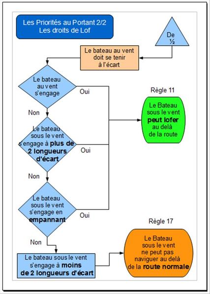

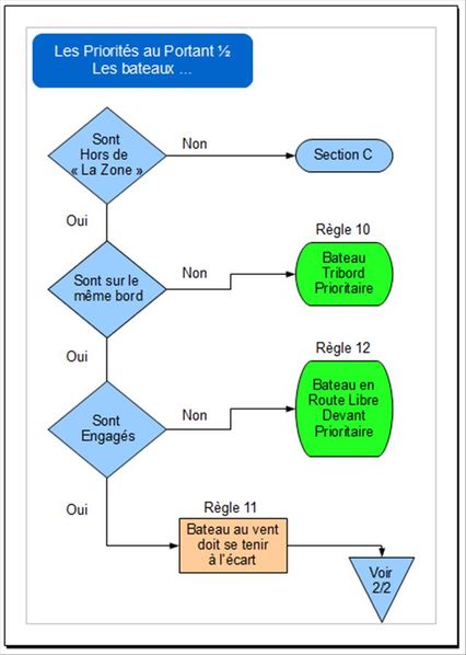

J'ai choisi, plutôt qu'un long baratin, de faire des petites fiches "flow chart"
Les termes utilisés sont quelque fois volontairement différents du texte initial.
Si cela vous intéresse, je complèterai avec d'autres situations.
Je peux également mettre quelques schémas type, si vous voulez.
Voici donc pour commencer, les rêgles qui s'appliquent au portant
(hors de "la zone" des 3 longueurs autour des marques).
Spéciale dédicace à GG ;)
Voici Le PDF
Voici les 2 fiches :
Bonne Nav. à tous
Rémi

14 years 9 months ago - 14 years 9 months ago #129079 by Rémi P
Quelque remarques,
Note 0 : Engagé signifie que les bateaux ne sont pas en route libre derrière ou devant.
Dans le cas de nos skiffs, souvent l'engagement commence quand le bout dehors, passe en avant du tableau AR de l'adversaire.
Note 1 : Lorsque je parle d'engagement à + ou - de 2 longueurs, il s'agit de longueurs d'écart entre les bateaux. (je ne l'ai pas mis pour limiter le texte :-/ ... mais je vais peut être le rajouter.
Edit : c'est rajouté ;)
Note 2 : concernant, le lof limité par la règle 17.
Cette règle s'applique tant que les deux bateaux sont à moins de 2 longueurs d'écart
Si le bateau sous le vent s'écarte de > 2 longueurs puis revient, il peut alors lofer comme bon lui semble.
Donc pratiquement, si vous rattraper un bateau sur la même amure :
A) Vous n’êtes pas prioritaire et devez vous écarter
B) Si vous attaquez au vent, votre adversaire peut vous lofer jusqu’où il veut, et vous devez continuer de vous écarter
C) Si vous attaquez sous le vent, à moins de 2 longueurs d'écart, vous êtes prioritaire mais ne pouvez pas lofer votre adversaire au delà de la route normale.
C-bis) pour pouvoir lofer votre adversaire, vous avez deux solutions
C1> Vous écarter à plus de 2 longueurs et revenir
C2> Empanner deux fois
Inversement, attention :
> Si vous lofez un adversaire et que lors du lof, il passe en route libre devant, il redevient prioritaire et va pouvoir abattre.
> Si à ce moment vous vous réengagez, vous serez à moins de 2 longueurs, et bien que redevenant prioritaire, serez obliger de faire une route normale vers la marque. (Et donc fin du lof ;embarassed; )
C'est d'ailleurs la façon de vous défendre, si vous êtes attaqué au lof.
Have fun
Rémi
Last edit: 14 years 9 months ago by Rémi P.

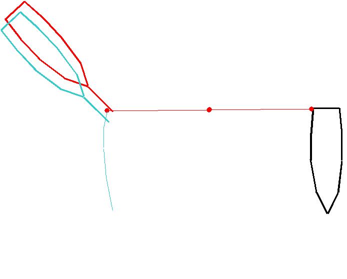

14 years 4 months ago #135402 by Rémi P
Je profite d'un autre post sur le lovoyage post-départ où l'on a mentionné la règle 17, qui interdit à un bateau qui s'engage sous le vent depuis une route libre AR, de loffer au delà de la route normale.
Cette dernière étant définie par la route qu'il aurait suivit pour aller le plus rapidement possible à la marque suivante en l'absence d'autres bateaux.
Question à Cédric (ou Gilles), si vous avez l'occasion de demander à Bernard Bonneau ou a un autre jury compétent :
Dans le cas de figure d'un bord de vent arrière, pour un skiff (mais aussi pour d'autre bateau), la route la plus rapide, n'est pas la route directe, mais une route loffée par exemple à 150-155° du vent. Confirmez vous donc, que dans une régate "ind", un skiff qui s'engage sous le vent depuis une route libre AR, à moins de 2 longueurs, va pouvoir loffer sur SA route normale, c'est à dire par exemple à 150° du vent.
Dans le cas d'une attaque sur un tradi, celui ci ne pourra en invoquant la rêgle 17 nous forcer à naviguer une route direct ou trop abattue ?
J'aimerais avoir confirmation avant le Championnat de France à Agde ;D ;)

14 years 4 months ago #135576 by LarDon
Rémi,
j'ai eu l'occasion de poser cette question ainsi que une ou deux autres dédicassées à l'intersérie à Thierry Poirey cet hiver.
Route normale: on va s'intéresser à la route normale du bateau qui va devoir la respecter, et donc celle du skiff et non celle du tradi. Cela dit, une fois dans le dévent, si tu n'arrives pas à passer, tu vas avoir envie de loffer car tu as une molle. La si tu loffes et qu'il t'arrive un contact (coque mais aussi mat à la contre gite, ca va etre plus difficile pour toi d'argumenter, car le tradi aura du loffer deux fois, une fois pour aller jusqu'à ta route normale en son absence, une seconde fois pour loffer jusque ta route équilibrée dans son dévent. Et la tu n'a pas le droit, clairement.
3 longeurs: Il s'agit des 3 longueurs du premier bateau qui rentre dans la zone. Si c'est un optimist que vous rattrapez, c'est trois optimists, donc très peu de distance! Ca pose problème sur nos régates départementales, car généralement les optimists ou open bics qu'on rattrape sont déja à la ramasse (départ séparé préalable) et sont impressionnés par nos machins, et on vient s'engager à l'intérieur très tard au dernier moment: ils sont désemparés et c'est asses odieux.
Dans les deux cas, au final, on a pas mal de droits, mais prenez garde à ne pas faire jouer vos droits jusqu'à aller mettre un pratiquant moins averti des règles dans une position trop délicate, car si il y a contact, vous serez au final par votre vitesse supérieure celui qui est venu foutre la m...
14 years 4 months ago - 14 years 4 months ago #135579 by Rémi P
Merci Gilles,
En effet dans la règle 17 : If a boat clear astern becomes overlapped within two of her hull's lenght to leeward of a boat on the same tack, she shall not sail above her proper course ....
Donc l'engagement s'effectue depuis une route libre, à moins de deux longueurs de bateau (le bateau étant celui qui s'engage (her), et doit suivre sa (her) route normale.
Donc si le skiff est celui qui s'engage, l'écartement latéral = 2 longueurs de coque du skiff.
La route normale à suivre et bien celle du skiff (merci d'avoir confirmé).
Pour ceux qui n'ont pas forcément suivi ton propos, les trois longueurs (à ne pas confondre avec l'écartement des 2 longueurs de l'engagement), sont la définition de "la zone":
Zone : The area around a mark within a distance of three hull lenght of the boat nearer to it. A boat is in the zone if any part of her hull is in the zone.
Donc effectivement, la zone à la bouée, est de 3 * la taille du bateau le plus proche.
Intéressant d'ailleurs de constater que la règle parle de "hull lenght", soit longueur de coque. Donc pour l'engagement sous le vent d'un B14, c'est 8m48 (deux coques) et non 12m (en prenant en compte le bout dehors) ;)
De même on entre dans la zone avec sa coque, et non avec son bout dehors.
@Le Poulpe, si j'ai le temps je ferai une fiche pour le départ.
Attention quand même à la 16.1 , il faut la place (et le temps) à l'adversaire de s'écarter.
Definition de
"room" : The space a boat needs in the existing conditions while manoeuvering promptly in a seamanlike way
(La place dont un bateau a besoin pour manoeuvrer rapidement en bon marin.
Attention donc avec les échelles des skiffs, si çà accroche dans les haubans au lof, le bateau au vent peut ne pas être responsable. :-/
Last edit: 14 years 4 months ago by Rémi P.
14 years 4 months ago #135581 by LarDon
Rémi P wrote: Donc effectivement, la zone à la bouée, est de 3 * la taille du bateau le plus proche.
Heu Trois longueurs de coque de B, ca fait plus que 8m48 je pense
14 years 4 months ago - 14 years 4 months ago #135593 by Rémi P
Non Gilles :-/
Je parlais de l'engagement sous le vent (par un B14 au portant) : là c'est deux longueurs 8m48
A ne pas confondre avec la zone à la bouée : qui est trois longueurs et effectivement 12m72 pour le B ;)
Mais dans les deux cas la règle parle de "hull lenght"
(2 pour l'engagement, et 3 pour la zone)
