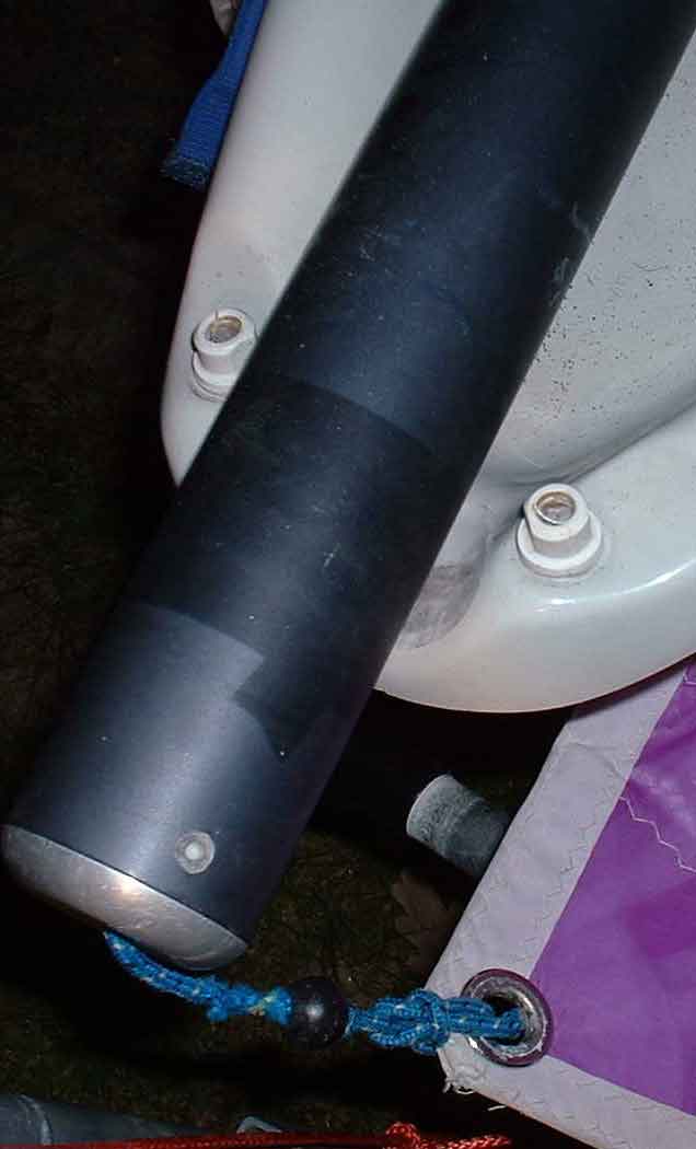

une petite photo de la proue du bateau :
Guillaume laser4000 4521

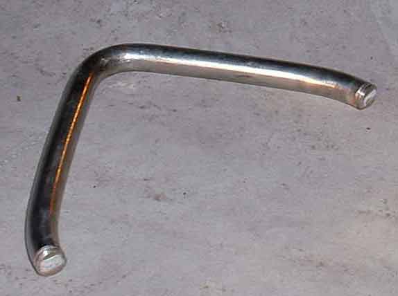

et une de la piece qui a cassée :
23 years 7 months ago #12994 by Thierry
Replied by Thierry on topic Re:weekend 21/22/23
Etonnant vu la pièce!!?? :o :o

à votre avis quel est le meilleur moyen pour se procurer cette piece le plus rapidement possible ?
23 years 7 months ago #13007 by lolo
Replied by lolo on topic Re:weekend 21/22/23
Guillaume,
est ce que tu aurais une photo en gros plan du faciès de rupture ? ...il est possible d'y trouver des éléments de réponse...
lolo
