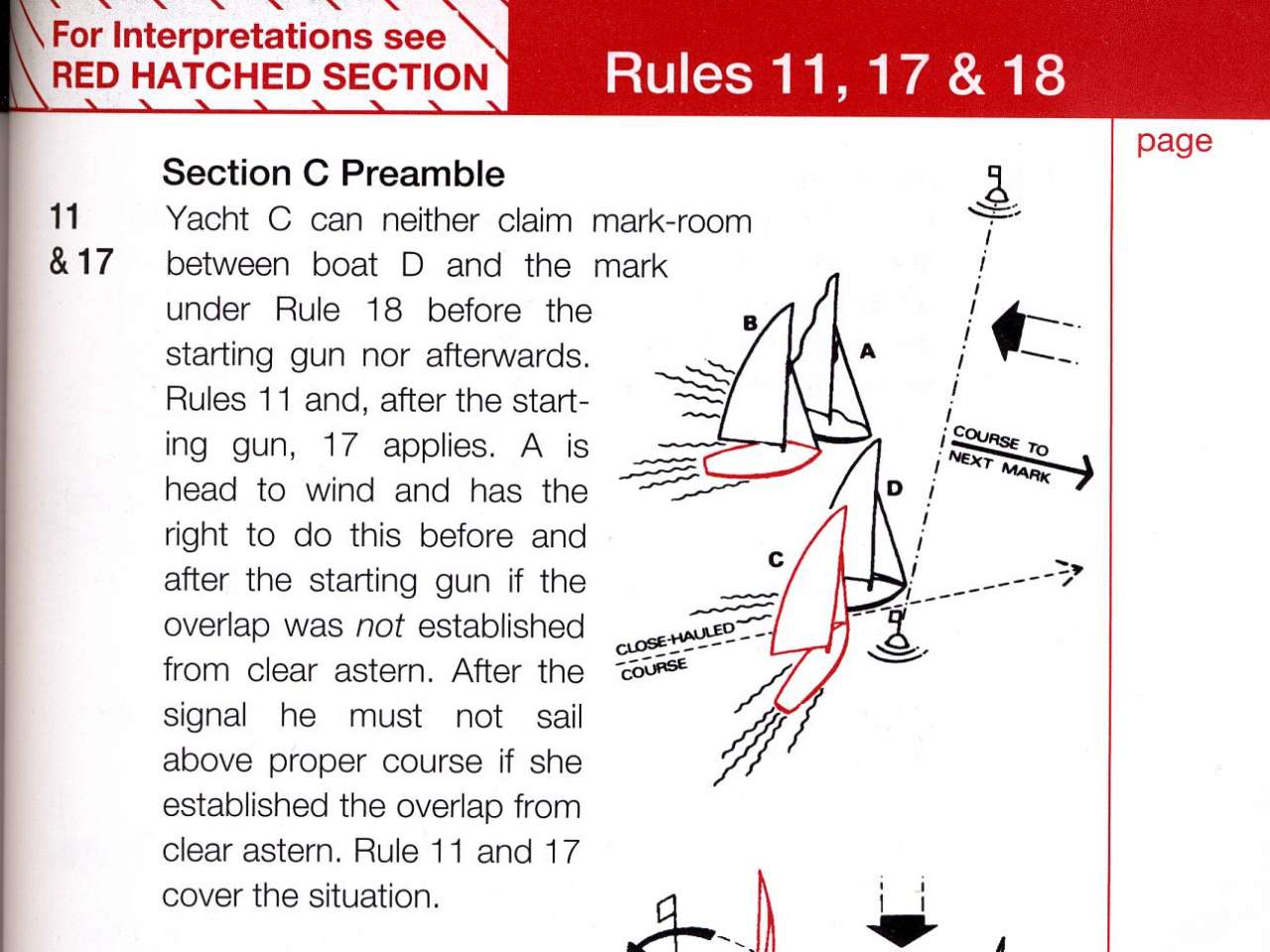

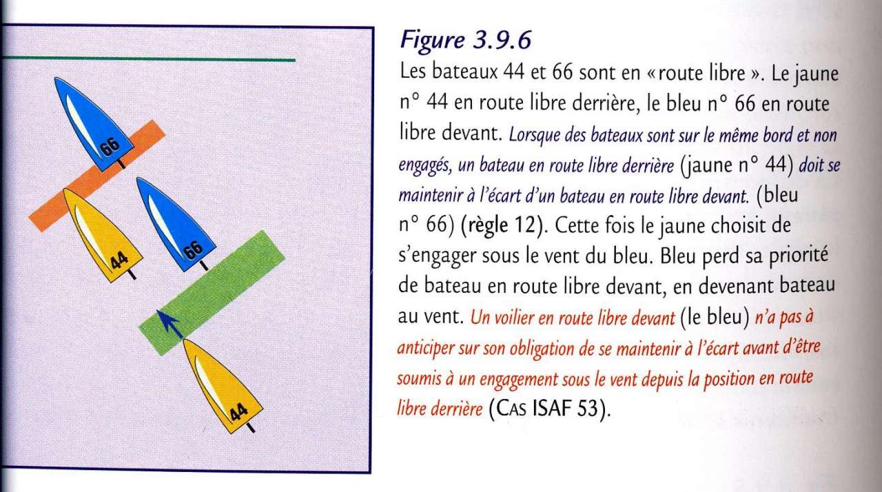

Pour ce qui est de "la mise en action" de la rêgle 17 au coup de canon voici les extraits dont je parlais :
1> Elvstrom
2> Delbart
C'est la raison pour laquelle (damned je vais commencé de révéler mes petits secrets ;rolleyes; ), dans 80% des cas, je m'approche d'une ligne de départ par la gauche (bouée), babord amure, et quand j'ai un trou qui me plait, je vire sous le vent du bateau sous lequel je vais m'engager. Ainsi l'engagement n'est pas établi en route libre AR, et je peux faire ce que je veux avant et après le départ (pas de rêgle 17).

1> L'explication de ton full trap et de Mickael au rappel, et des contacts préliminaires (foc et échelle) est parfaite.
2> Comme mentionné par Gilles, Surtout pas de commentaires sur votre intention tactique "de sortir le B14", sur ton foc bordé plat, sur votre "marche cap" (vs vitesse).
Seulement si tu as une question du jury comme : "est-ce que vous capiez/"pipier", tu peux répondre que dans ce vent le Laser 4000 au près marche de façon optimale avec le compromis cap, que vous aviez adopté.
(Donc que vous étiez en route normale, qui est, comme décrite par Gilles, celle que l'on suivrait en l'absence d'autres bateaux pour terminer au plus vite le parcours).
Et que clairement à contrario il t'a semblé le B14 essayait "de vous passer dessus" en privilégiant un compromis orienté vitesse. (Sous entendu, avant le contact il laissait porter).
Donc effectivement, pour bien présenter son cas, il faut aussi bien connaitre la règle, et surtout ne pas "s'étendre" sur des considérations qui ne relèvent pas directement de la compréhension des faits. Attendez les questions éventuelles du jury ;)
Sur le fond, attention :
Si vous voulez sortir un bateau au près après le départ, il faut vous engager comme je l'explique dans mon post précédent (virement en position favorable sous le vent) avant le départ, ou alors il faut que le bateau au vent ai lui même créé l'engagement depuis une route libre AR.
Mais si c'est vous, qui vous engagez, depuis une route libre AR, (par dessous), vous ne pourrez plus pointer après le départ. D'après la définition de la route normale (celle que l'on fait si l'on est seul pour aller au plus vite à la bouée au vent), tu ne peux donc pas piper.
