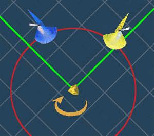

au sujet du reglement, une question restée ouverte:
à la boué sous le vent, celle qui fallait laisser à tribord (celle "à droite" de la porte), est-ce que un bateau babord peut demander de l'eau à un bateau tribord car "intérieur" à la boue, si le croisement arrive dans le 2 longueurs?
A mon avis non, mais l'équipqge du B14 cahmpion du monde Breizhskiff semblait dire le contraire. Si c'est le cas, quelqu'un pourrait m'expliquer pourquoi (quelle règle)?

17 years 10 months ago #86367 by Frederic T
enfant terrible écrit:
pour moi pas de pb le bateau tribord amure et prioritaire, la notion d'engagement ne marche que pour 2 bateaux sur le meme amure

17 years 10 months ago - 17 years 10 months ago #86372 by Le_marquis
cadre écrit:
le bateau babord a droit a de l'eau si il est engagé en arrivant a la bouée sous le vent.application de la regle 18.2(a)
je cherche l'animation sur la regle et je la post de suite....
je ne la trouve plus le site est indisponible. donc pas d'animation pour le moment.
mais la règle est très clair a ce sujet.
De même du fait de nos angles de descente le bateau bâbord est presque forcément engager car la ligne d'engagement est la parallèle au tableau arrière.

17 years 10 months ago #86373 by Chacun...
pour info
Attention, pour la R18.2.a et .b, 2 bateaux arrivant ensemble vers une bouée sous le vent et sous des amures différentes seront considérés comme engagés.
www.virtual-winds.com/rcv_r18.htmlir
voir en fin de page:
Sur ce schéma, bien que bleu soit babord amure, on considère qu'il est engagé à l'intérieur et jaune devra lui donner la place pour contourner ou passer la marque.
17 years 10 months ago #86376 by ~ jB ~
Cela nous a été expliqué, sous nos yeux ébahis, par un arbitre à Carnac.
Je n'ai pas cette règle sous les yeux, mais précise-t-elle que cela ne s'applique que à la marque sous le vent?
sinon on pourrait aussi le faire au vent?
17 years 10 months ago #86385 by Chacun...
Le cas du louvoyage au vent est explique dans la regle 18-1
18.1 Quand cette règle s’applique
La règle 18 s'applique lorsque des bateaux sont sur le point de contourner ou de passer une marque qu’ils doivent laisser du même côté ou un obstacle du même côté, jusqu'à ce qu'ils l’aient passé.
Cependant, elle ne s'applique pas
(a) à une marque de départ entourée d’eau navigable ou à sa ligne de mouillage, à partir du moment où les bateaux s’en approchent pour prendre le départ et jusqu’à ce qu’ils les aient passées,
ou
(b) entre des bateaux sur des bords opposés, soit lors d’un louvoyage au vent ou lorsque la route normale pour l’un d’entre eux ou pour les deux est de virer de bord pour contourner ou passer la marque ou l’obstacle
