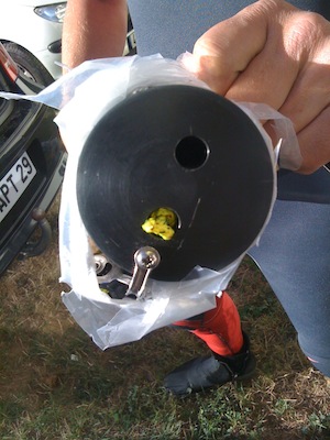

14 years 9 months ago #128290 by Cédric F
Je pense que sur le tube en lui même il n'y a aucun souci. Le problème potentiel reste effectivement comme le dit Fred l'embout pour le vit de mulet. Rien qu'en France, nous sommes plusieurs à en avoir pété un ces derniers temps en RS700 (Jocelyn, Matthieu, et moi). Je ne peux que conseiller d'investir dans la nouvelle pièce développée par RS qui change complètement la donne.
Ci après deux photos :
14 years 9 months ago #128291 by Cédric F
Et la nouvelle version :
14 years 9 months ago #128292 by Cédric F
