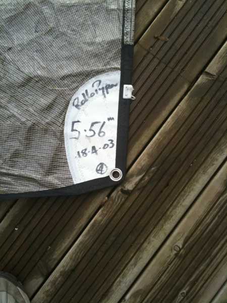

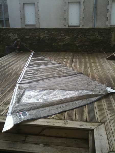

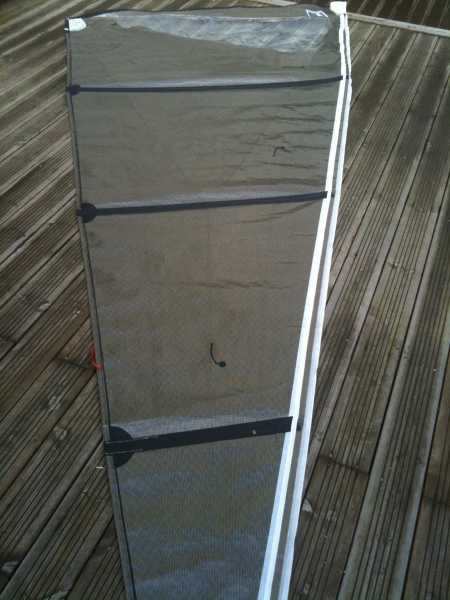

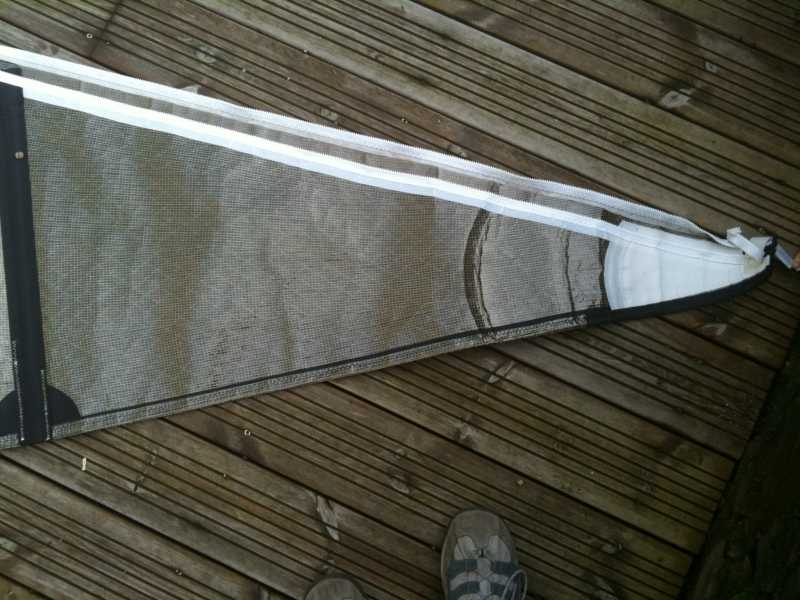

En attendant les mesures précises, je te mets au moins quelques photos.
Pour ce qui est du prix, tu me diras si un montant de l'ordre de 200 € est dans tes cordes.
13 years 7 months ago #132657 by Fréd
J'ai profité d'une belle éclaircie nantaise pour prendre les mesures et voilà ce que ça donne : guidant = 5,25 m ; chute = 4,78 m ; bordure = 2,08 m.
