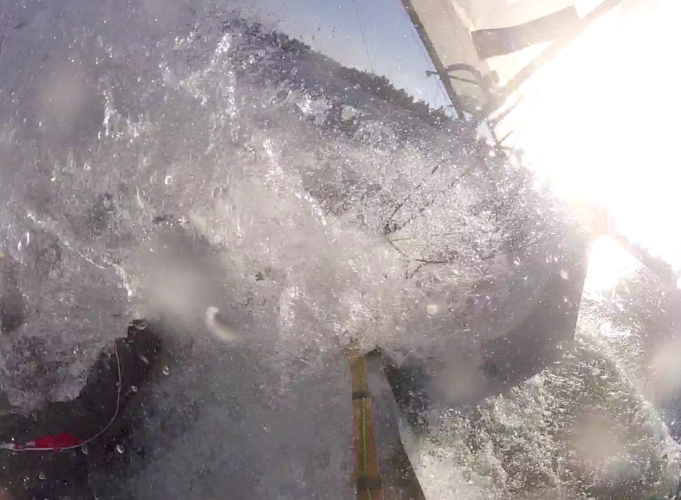

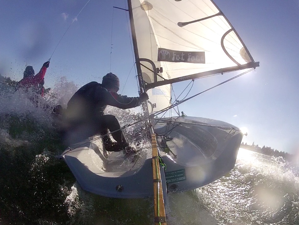

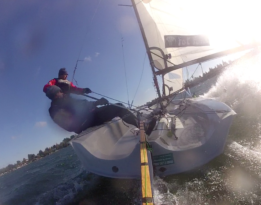

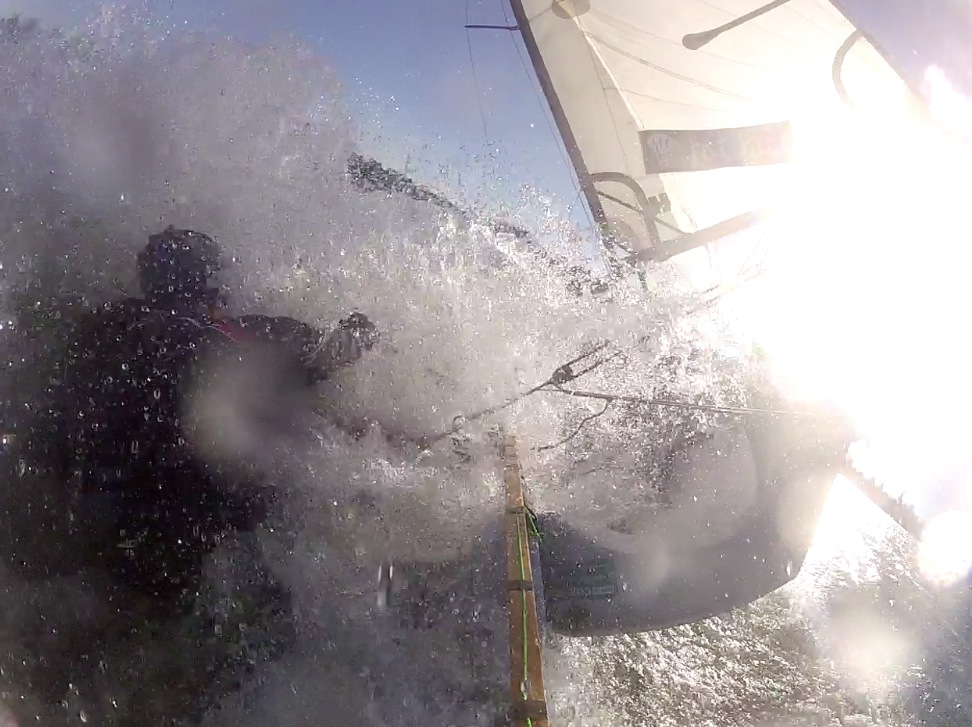

Lundi matin, le Grand Large, entre 20 a 30 noeuds, vent du nord très rafaleux , 5° mais beau soleil. Benoit et moi, on décide de tenter le coup. Quelques bons bords au près, quelques hésitations a sortir le spi, finalement on le sort pour faire un bord d'enfer. fiers de nous on réussit a l'affaler sans baignade. on décide de rentrer, vue que le vent montait encore.
dernier bord de largue, une bourrasque, une dévente, on part a la contre-gite pleine vitesse.
je resume car il y a au moins 25 images par seconde sur une Go Pro !
sauf que si on regarde bien, il y a une anomalie sur la derniere photo, le haut du pousse bas dépasse du mat :-/

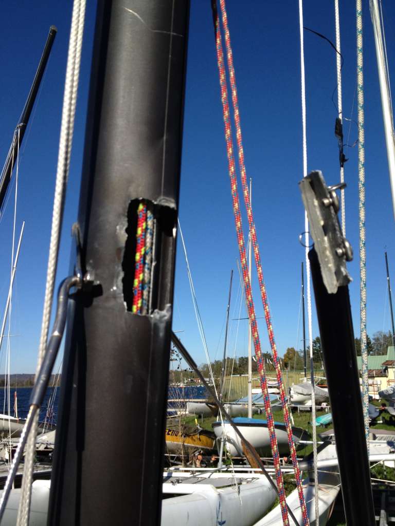

resultat, l'attache haute du pousse bas a arraché un rectangle sur le mat.
Je pense qu'il devait y avoir une faiblesse sur cette partie du mat qui est très sollicitée .
Hier après midi, réparation de fortune avec une plaque alu mise en forme et rivetée, afin de pouvoir participer a la régate dimanche prochain au Grand Large. J'espere que ca va tenir le temps de changer de mat. Le résultat est plutot joli, je posterai une photo prochainement.

Moi je trouve que le gréement était bien mou, et ce même au près en début de vidéo. Aviez vous la tension de gréement normale en allant sur l'eau?
On voit régulièrement le guindant de foc partir sous le vent, à moins que ce soit un effet d'optique lié à la gopro???
Par ailleurs, lors de l'accident, on voit le bas hauban se détendre d'un coup 1 seconde avant la contregite.
Grémeent mou spaghetti+travers bon plein+gite+ HB repris=> bas de mat part au vent=> contraintes max sur les rivets de pousse bas qui sont en plus désaxés sur babord (ralingue)=> bris au niveau du rivet.
;embarassed; :_(
12 years 2 months ago - 12 years 2 months ago #152892 by NicodeLyon
Replied by NicodeLyon on topic Re: RECHERCHE MAT RS 500
A priori, on devait avoir 28 sur les haubans. c'est en effet un peu mou car Nicolas Honor conseille plutôt 35 (info que j'ai eu ce matin). exactement 27/28 sur l’étai et 35 sur les haubans.
je pense aussi que la Go Pro, avec son grand angle déforme beaucoup. Car les dernières images avant que l'on ne voit plus rien, le mat est complétement en banane, assez impossible.
