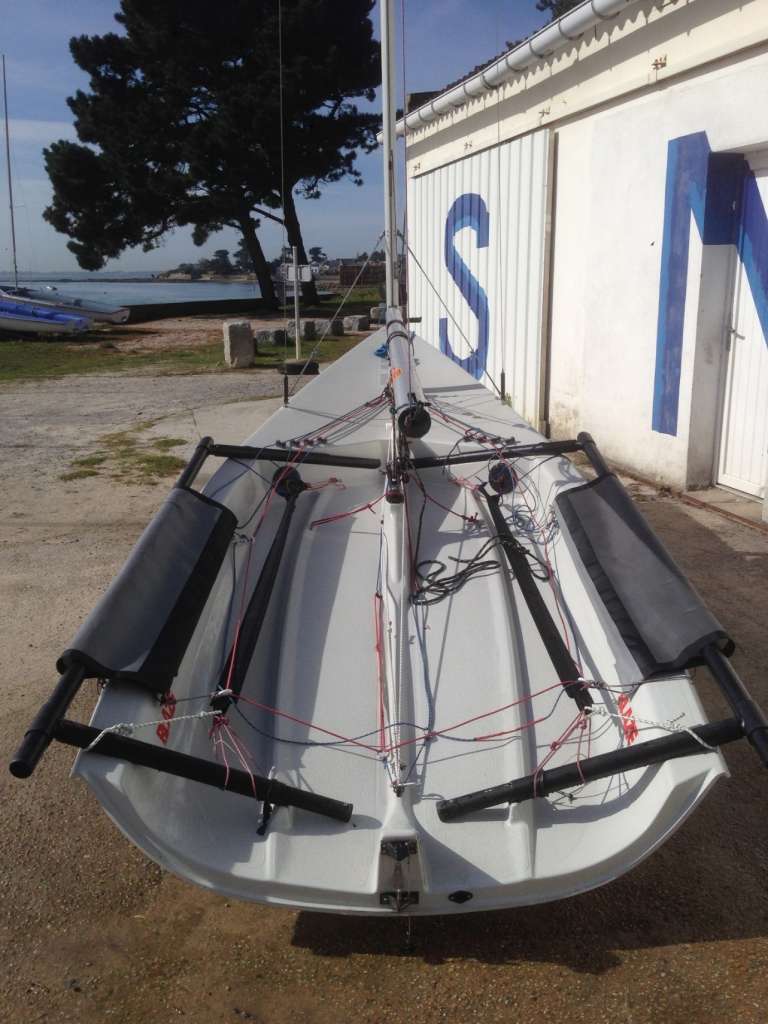

A titre indicatif : le mien est déjà trés propre au niveau coque, toilé avec Format dernier modéle, une GV en bon état et une un peu usée.... une remorque combinée en bon état... un accastillage un peu dépassé pour les taquets mais en bon état, un taux de dessus usé et un de dessous en bon état.... prix, 2400euros... pour 1000euros de plus, il doit être mieux que le mien... Nikel quôâ....
A titre indicatif aussi , à 3500euros, tu peux trouver un RS700 ou un Musto en bon état...

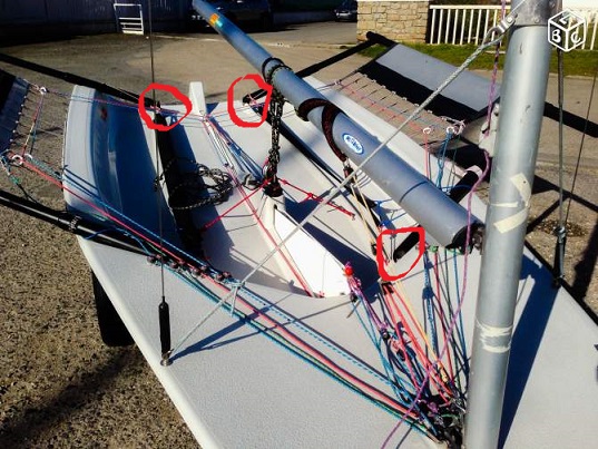

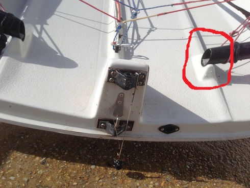

Un point de vigilance pour l'achat d'un Blaze d'occase... Vérifier de prés les point d'accroche des échelles dans le cockpit, prés du puits de Dérive... (voir photos) c'est le point fragile de ce bateau... si, par gros vent, il se couche au départ avec les échelles déployées alors que tu remontes ta mise à l'eau ça fait un gros bras de lévier et les échelles sont fragiles.... Le mieux c'est de laisser la mise à l'eau dans l'eau pour garder la maitrise du bateau et éviter la bascule...
deux p'tites photos du mien pour illustrer

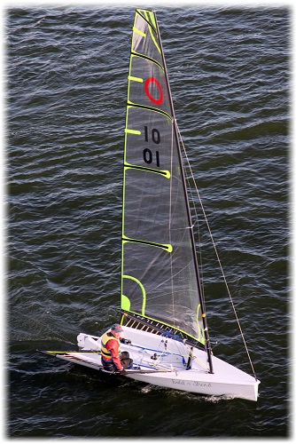

Donc tu peux trouver des Blaze trés ressents, équipé moderne tout en carbone, des Blaze anciens avec gréement ancien tout en alu, des mixtes avec coque ancienne, nouvelle voile et mât/bôme en alu ou en carbonne... Bref, selon l'équipement, c'est pas le même prix... Mât, bôme et échelle en carbone, ça sera pas 2000euros, c'est certain... mais avec tout en alu, tu peux trouver à 3000euros....

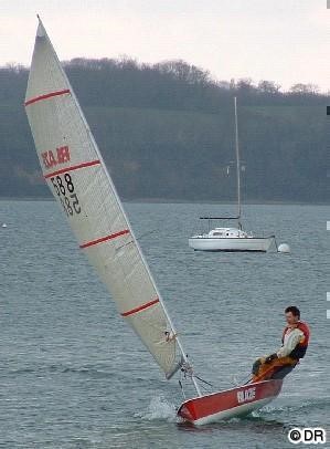

Ci dessous : Le blaze de Morskoul, avec Morskoul dessus…. n°612 avec échelle ancien modéle, mat et bôme alu et voile ancienne entierement lattée...
ci dessous, le même modéle de coque ... n°643 avec échelle ancien modéle... mais avec mât et bome carbonne et voile ressente... ça sera plus cher....
ci dessous, le mien, avec coque plus ancienne que les 2 premiers... n°512... coque en parfait état... mais avec échelle p en alu plus ressente... mât et bôme en alu et voile ressente demi lattée sur la bas... acheté 2400euros...

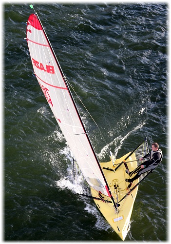

Ci-dessous, Le modèle le plus ressent MK3 avec tout en carbone et filet de rappel pour remplacer la toile… la faut payer plus de 3000euros d’occase
Et ci-dessous le Halo (même coque que le Blaze, mais avec une voile à corne de 11m²50… pour skiffeur de 90kg minimum ou pour petit vent… Le mât est au même format que la Blaze, soit en alu soit en carbonne... pour le prix, ça sera cher...)

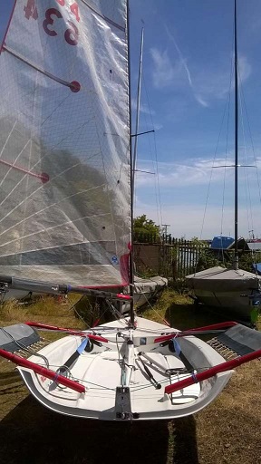

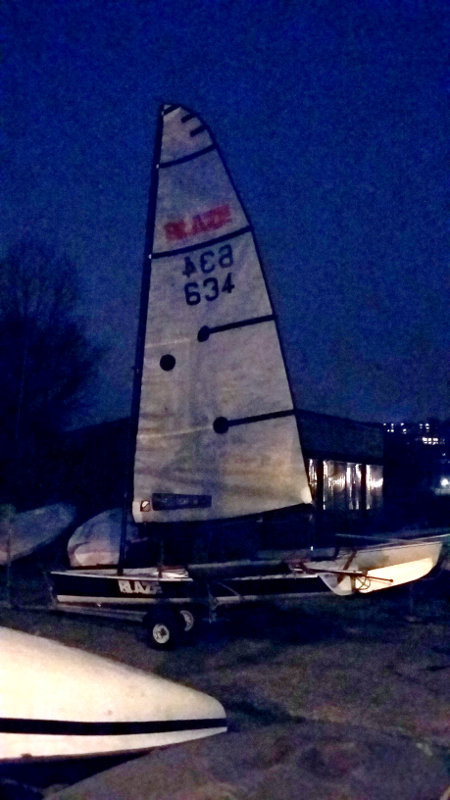

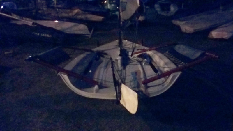

10 years 9 months ago #171377 by Roscanpecq
Replied by Roscanpecq on topic Recherche Blaze
Salut,
Je vais abandonner ma recherche de Blaze.
Merci beaucoup pour votre aide et vos conseils. :)
- Blaze 634 -
10 years 9 months ago #171389 by morskoul
Replied by morskoul on topic Recherche Blaze
Salut Roscanpecq,
Tu abandonnes par ce que tu n'en a pas trouvé ou tu prends autre chose ?
Blaze 588
10 years 9 months ago #171391 by Roscanpecq
En fait, j'ai arrêté de chercher parce que... j'ai trouvé ! :woohoo:
Après les échanges sur le forum, je me suis renseigné plus en détails sur le fait d'aller en Angleterre pour ramener un bateau.
Donc j'ai approfondi le sujet du 634 qui était sur Apolloduck il y a quelques semaines. Et ça s'est bien goupillé !
Le contact avec l'ancien propriétaire a été très sympathique. C’est un Contenderiste mais qui a un Blaze pour travailler ses abdos… :silly:
Et il m’a vendu le 634 parce qu’il vient de racheter le 719. Un Blaziste convaincu également, donc.
Il a accepté de faire environ 45 minutes de route pour me rejoindre au point de rendez-vous à… 4 km de la sortie du tunnel ! J’ai pu faire l’aller-retour sur la journée (depuis la région parisienne), et à 19h le bateau était au club, mâté. Je n’ai eu aucune mauvaise surprise avec la remorque de route.
Je m’en tire donc pour 3 000 euros, voyage compris, pour un Blaze en bon état général, avec quelques évolutions (gréement X, bôme carbone, palan de GV en poupe), et surtout 3 voiles (1 Sobstad assez ancienne mais propre et 2 North Sails dont 1 quasi-neuve).
J’ai hâte d’aller essayer tout ça et de vérifier si ça flotte surtout ! :blink:
Sinon, ce que je retiens de cette « aventure » anglaise :
- L’Eurotunnel c’est super ! L’embarquement est très fluide, les trains sont à l’heure, c’est confortable. Par contre, il faut absolument les appeler pour avoir un aller sans remorque et un retour avec. Ca m’a fait économisé 32 euros par rapport à ce qu’il était possible d’avoir sur internet. Et se pointer 1 heure avant le départ n’est pas de trop à cause du passage à la douane un peu lent (en ce moment du moins).
- J’ai privilégié le virement bancaire plutôt que de tirer l’argent là-bas (pour des questions de sécurité personnelle, et je ne voulais pas risquer de me retrouver sans argent là-bas et rentrer la queue entre les jambes faute d’avoir pu payer le vendeur), et ça m’a coûté une soixantaine d’euros de frais de conversion Euro/Livre. Je ne sais pas si vous avez une meilleure solution pour limiter les frais. J’avais tout de même vérifié si la personne était digne de confiance avant de faire le virement. Comme je l’ai retrouvé sur Facebook, sur Youtube, sur des résultats de course, je me suis dit qu’au pire je pourrais le retrouver facilement.
Bref, j’ai eu un week-end fatiguant, mais ça valait le coup pour avancer Noël de 2 semaines !
A bientôt pour les premières impressions en nav’
P.S.: désolé pour les photos pourries. J'ai fait un essai de gréement hier soir. :dry:
- Blaze 634 -
