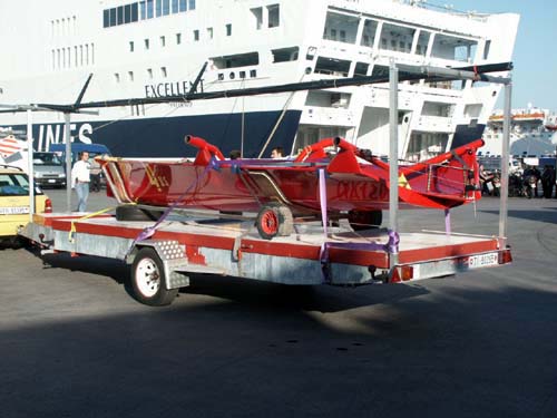

Bon, moi je pense avoir resolu une partie du probleme, mais c'est clair que ma remorque est (tres grosse)
1) J'ai des grosse roue (16 pouces, 185)
2) J'ai un pont plat. Je pose le 18 sur sa remorque de mise a l'eau dessus. Je pose l'avant de la remorque sur un pneu. Comme ca, il y a un 2eme amortissement via les pneus de la mise a l'eau et celui a l'avant.
3) Je balance 3 spansets et c'est bon.
Tout le materiel (echelle, voile, bome, stick, pine, ...) se trouve dans la remorque.
Le mat est pose sur 2 supports recouvert de mousse. On fait 45 minutes pour degreer apres une regatte et charger le bateau ...
