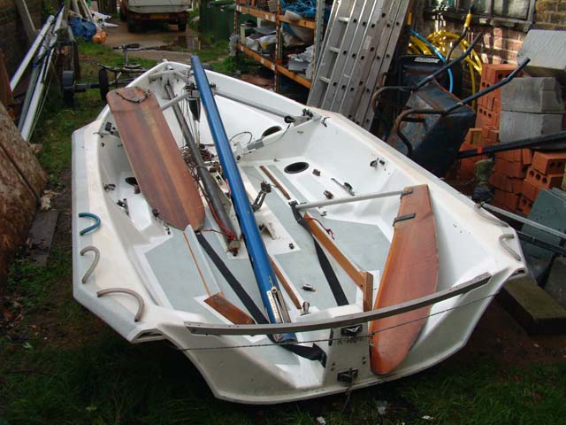

21 years 3 months ago #26713 by David Balkwill
Replied by David Balkwill on topic Re:Occasions i14
Je viens de voir cet annonce sur e-bay.
cgi.ebay.fr/ws/eBayISAPI.dll?ViewItem&rd...ageName=STRK:MEWA:IT
Il s'agit d'un 14. Il y a un trou sous la coque. Le mât a été coupé en deux ! Il n'y a pas de voiles, ni remorque. Le reste est là et c'est à vous pour £150 ou même un peu moins si vous attendez la fin de la vente.
Si quelqu'un sait travailler en réparation, et veut également aller à la peche pour les voiles et éventuellement un mât, le prix est hallucinant.
Tenez moi au courant, et n'hesitez pas si besoin de traduction.
David
21 years 3 months ago #26764 by David Balkwill
Il restent 11 heures pour cette vente.
L'offre le plus élevé actuellement est à £54, soit 78€.
Personne n'est preneur à ce prix ?
21 years 3 months ago #26768 by Tom
Replied by Tom on topic Re:Occasions i14
Oui mais le prix de réserve n'est pas atteint et t'en a pour plus cher pour allé le cherché que pour l'acheté :P
