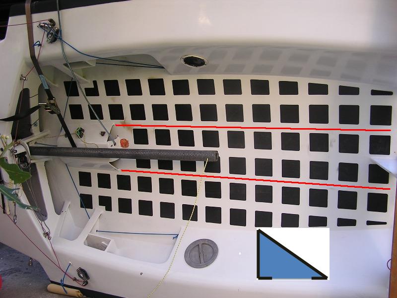

16 years 6 months ago #103181 by TGJ
Voilà mon projet:
En rouge, l'implantation des cales-pieds. J'espère qu'ils ne sont pas trop loin des bords.
Je veux pouvoir entre les rangées de carrés de mousse noire, soit 5 cm d'écart.
En bas à droite, la section des cales pieds (en bleu la mousse, en noir la couche de fibre). J'envisage 3 cm de hauteur;
Qu'en pensez-vous?
16 years 6 months ago #103182 by flebas
3 cm, c'est pas très haut.
La section triangulaire fait une arrête sur laquelle on peut se faire mal.
Je verrais plutôt un trapèze plus haut.
Enfin, mets les cale pieds à la position idéale, et s'il faut enlever de la mousse, enlève-la.

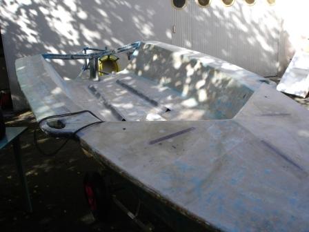

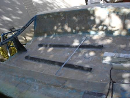

Ca me fait penser à ce que j'avais fait sur Pasta. Monolithique moulé sur une cornière alu de chez Leroy CAsto, puis straté au pont.
Last edit: 16 years 6 months ago by lolo.
16 years 6 months ago #103184 by lolo
16 years 6 months ago #103185 by lolo
Pas très haut non plus, peut-être 4 ou 5 cm, j'en étais très satisfait, il servait d'appui pour sortir au trap, mais aurait été trop petit pour faire office de cale-pieds en petit Trap
16 years 6 months ago - 16 years 6 months ago #103186 by lolo
A noter que je m'en étais servi pour cheminer l'élastique du trap du barreur (voir photo dessous), du coup aucun risque de marcher ou glisser dessus, et puis c'était mieux esthétiquement ;D
