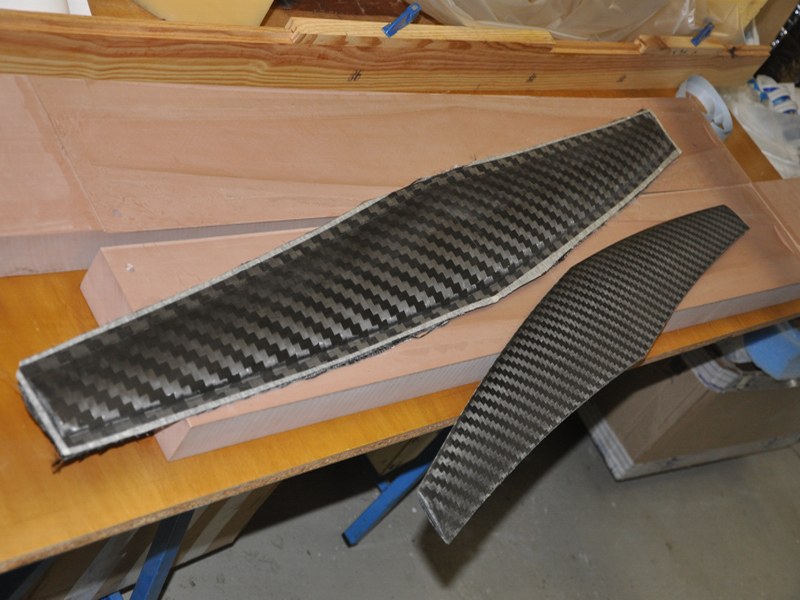

15 years 9 months ago #114588 by Henri
Replied by Henri on topic Re:constrution moth foiler
voilà ce n'est pas si compliqué
Le foil avant non ébavuré et en deux parties à la sortie du moule

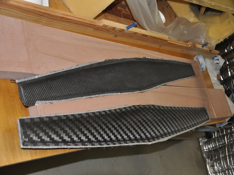

15 years 9 months ago #114592 by Henri
Puis l'avant et l'arrière beaucoup plus petit.
L'avant possède en plus un vrillage négatif aux extrémités de 3°
15 years 9 months ago #114594 by marinou
Replied by marinou on topic Re:constrution moth foiler
bonjour henri!
joli boulot.
le moule est en médium, usiné a la CN ?
l’âme est en epoxy moussant ?
il n'y a pas de volet mobile sur le foil avant ?
