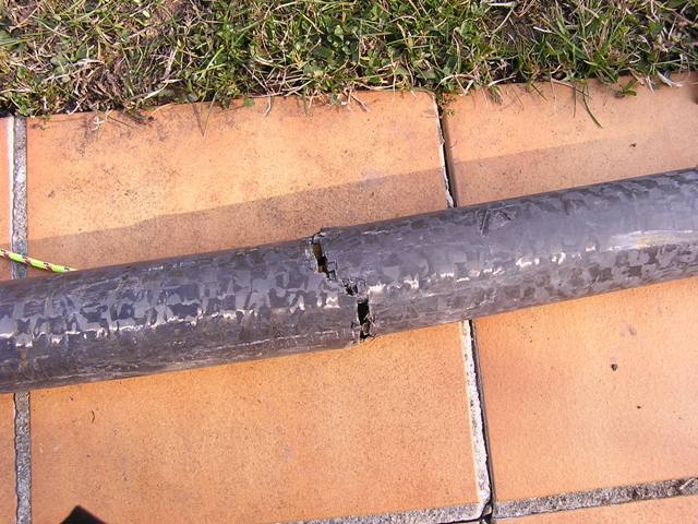

Cet été mon équipier a brisé mon bout dehors à 80 cm de l'arrière:
Il mesurait 3 m, soit 2,4 hors du bateau, car j'ai un manchon de 60 cm.
Avant de me lancer dans une réparation, je voudrais savoir qu'est-ce qui détermine la longueur d'un bout dehors?

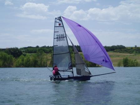

La jauge te dit elle que le bout dehors doit rentrer dans la bateau en pouvant dépasser de 700 mm de la verticale de l'étrave: donc tu vois pas de limite de ce côté là!!!!
ton spi jaune est un spi de rs800 , il te faut donc un grand bout dehors
le mien non plus n'a pas résisté et je l'ai réparé avec un manchon et des strat: le poid est depuis sympa............. Mais c'est pas grave il sert de gueuse pour arriver au poids de jauge!!!

La jauge déjà ;) En cherub, de mémoire, en position rétractée il ne doit pas être à moins de 50cm du tableau arrière et ne pas dépasser de plus de 50cm de l'étrave...en gros il ne peut pas faire plus de 12 pieds 8)
Ensuite, ton spi, dans ses dimensions et triangulation est déterminant. 2 cas de figures: soit tu souhaites conserver ton spi actuel et là tout modification de longueur a un impact sur la tension du guindant et l'angle de tire de l'écoute ; soit tu pars sur un nouveau spi et là c'est plus la liberté!
Plus un bout dehors est long et plus le spi est dégagé du foc, donc plus tu descends facilement j'aurai tendance à dire, il est également plus facile à empanner (moins de longueurs d'écoute à brasser) enfin ça ne change plus grand chose à partir du moment où le point d'écoute est en position bordée au niveau de l'étai.
Autre point: plus il grand, plus le spi est avancé, plus tu peux avoir un design de spi avec un point d'écoute haut (sans avoir besoin de coller des renvois d'écoute à l'arrière du canote) donc plus de visibilité.
Perso j'aime bien quand les poulies winch sont au niveau des cadènes de haubans (ça limite les longueurs qui traines dans le cockpit ou dans l'eau), et le point d'écoute "normalement" au niveau de l'étai (pour la facilité d'empannage)
