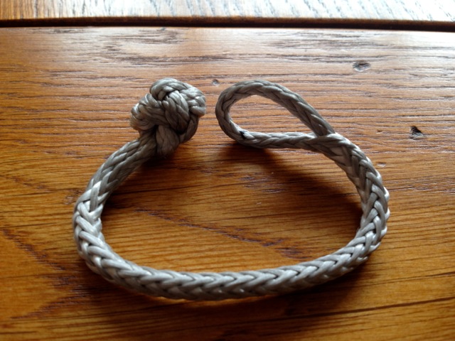

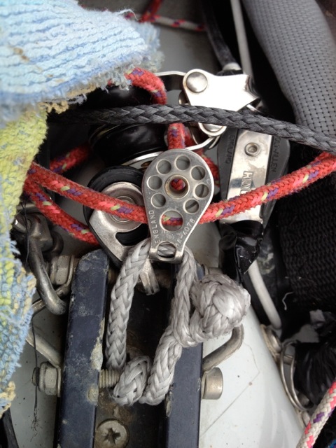

14 years 2 months ago #134594 by Mathias dit Culbuto
Salut Rémi P !
Merci pour tes conseils, qui m'ont donné des idées, je me permet de "polluer" ton post par une question.
J'ai réalisé ce week end pour remplacer un bout tout "pourri" qui servait de manille au pied de mat une manille textile cf photo (on rigole pas c'est mon premier exemplaire !):
Et je l'ai utilisé comme manille sur mon canote :
Du point de vu d'un néophyte c'est super pratique, assez simple à faire (sauf le noeud de sifflet de Bosco thumbsup; ) et relativement économique et pour les fous de la régate, c'est plus léger ;)
Mais pour les spécialistes est-ce une bonne idée ? Je n'ai pas fait de point, l'ensemble tient comme cela grâce au noeud de sifflet de Bosco et à la tension du brin qui entoure l'autre...
Merci !
14 years 2 months ago #134596 by Manu
Ben c'est très bien réalisé thumbsup; !
Maintenant Rémi va t'apprendre à faire un anneau sans nœud ;D , c'est bien plus simple et ça tient avec une simple tête d’alouette. Personnellement, je préfère si tu n'as pas besoin d'enlever ta poulie tous les jours.

14 years 2 months ago #134598 by Rémi P
En effet quand on est sur de la longueur, il est préférable d'utiliser une boucle (erseau) comme expliqué par BenoitF dans le lien indiqué dans un post ci-dessus.
Personnellement, plutôt que d'utiliser l'épissoir vintage, les brochettes à BBQ et le scotch, je préfère les aiguilles Selma mais c'est le même principe.
Sinon, c'est bien réalisé thumbsup;
Mais effectivement sur le long terme, ta boucle va fatiguer au niveau du sifflet de bosco cependant je pense que tu es largement dimensionné (c'est du 4mm ? ou même 5mm) donc > 1200kg pour une tension <300kg donc à priori pas de soucis.
14 years 2 months ago #134619 by Manu
Je suis d'accord Rémi, je préfère aussi les aiguilles Selma mais à 22€ l'aiguille de diam.4, il faut quand même en avoir l'utilité !
Je me souviens avoir fait mes premières épissures sur dyneema avec une aiguille à brochette en alu percée au bout et reponcée.
Par contre si vous avez des bons plans pour des aiguilles pas trop cher, ça m'intéresse !
4000 FRA4711
14 years 2 months ago #134621 by Mathias dit Culbuto
Salut à tous !
Pour répondre à Rémi effectivement c'est du 4 mm donc je suis large en terme de résistance !
Pour ce qui est de la boucle en dyneema avec tête d'alouette je suis d'accord c'est plus propre mais en fait avec le système que j'ai choisit je ne démonte rien que ce soit la poulie ou au pied du mat. De toutes les façons c'est un essai qui me permettra de tester la longévité.
Enfin pour répondre à Manu, concernant les brochettes et tout et tout ;), j'ai trouvé chez Azura Marine en région parisienne un kit manille à 20 zoros contenant 10 m de dyneema 4mm et une aiguille Selma (hyper pratique !)... c'est pas hyper bon marché mais c'est pas non plus hors de prix non ?
Voili, voilou pour le moment !
