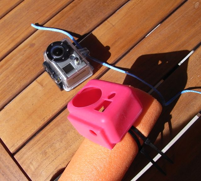

Je l'ai aussi modifié pour la rendre flottante en l'insérant dans un "raccord de frites de piscine" à 2€ (j'essayerai de te faire une photo).

Photo de la GoPro de sa housse attachée sur une frite.
Si l'on utilise pas de système de fixation (ventouse/rollBar), un bout 3mm passe dans le trou de la coque (en bleu), + un autre dans le strap de la housse.
