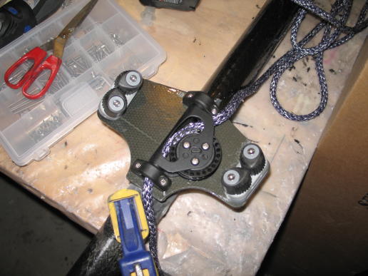

pour faire suite à une discussion avec enfant terrible sur le spi en solo,
J'ai trouvé y'a un moment la bidouille suivante. Il me semble que c'est le taquet coinceur [d'écoute de GV] d'un Swift Solo
Last edit: 13 years 2 months ago by jeanG.
13 years 2 months ago #146242 by benoitf
Tu peux préciser?
C'est pour coincer l'écoute de GV sous la bôme, non?
Comme ce n'est pas "in situ" ça ne saute pas aux yeux.
Et si tu pouvais nous dire où se procurer cette magnifique 3eme main...
13 years 2 months ago #146244 by jeanG
Oui c'est en effet pour coincer sous la bôme l'écoute.
Je sais bien qu'il manque un troisième bras, d'où quand enfant terrible a dit sur "Entrainement La Ganguise" qu'il buttait sur la gestion de la grande voile sous spi, j'ai pensé au système des Swilft Solo

13 years 2 months ago #146263 by enfant terrible
oui, j'avais vu un taquet coinceur comme cela (sur sailing anarchy il y a plusieurs posts pour transformer le 29 en solo). En le voyant cela me semblait assez "disproportionné" par rapport à l'usage (juste coincer une écoute au portant). Je pensais m'en sortir avec moins de complication (et moins de bricolage).
J'ai donc testé
-le noeud (moi j'en faisais un sous le tube alu centrale dans le cockpit) => galère car besois de deux mains, on s'y prends dedans, à oublier dès qu'il y a du vent
- le taquet coinceur monté direct sous la poulie de GV style "cata" => galére car la poulie étant libre de pivoter, il est impossible de coincer l'écoute avec une main (il faut amener l'écoute vers l'arrière, le long de la bome, donc difficile d'accès)
- le taquet coinceur monté sous la bome, entre poulie arrière et poulie centrale => c'est ce que je teste en ce moment. Par pas trop de vent cela marche bien (on peut coincer avec une main à la volée, mais meme pb d'accès dès que il ya un peu plus de vent: il faut se pencher sous le vent...)
Donc je crains bien que la solution "swift solo" puisse etre la bonne. Qui teste pour moi? (j'en ai marre de dessaler dans l'eau froide de début de saison pour essayer toutes ces config :)
le seul doute serieux qui me reste, c'est la dangerosité de la chose: si tu te la prends sur la tete lors d'un empannage non volu...

cadre wrote: sinon il y a le taquet sur la bôme entre les 2 poulies que j'avais fait et qui marchais très bien. je ne sais plus a qui je l'ai donné mais si il ne s'en sert plus il peu toujours le faire parvenir a Simoné thumbsup;
j'ai même retrouvé le post: www.breizhskiff.com/forum/8-rayon-equipe...-taquet-gv-29er.html
Cela est bien la solution dont je parlais plus bas (taquet coinceur entre les deux poulies). En plus jolie que mon proto ;D
Dans le mien je n'ai pas mis de pontet, pour eviter que le taquet coinceur ne se mette a "marcher" aussi quand je ne le veux pas (au près).
Par contre, comme t'as pu observer dimanche de la "terrasse de la médisance", sans le pontet il vaut mieux ne pa faire le con et sortir au trap au près sans l'écoute GV, car le taquet POURRAIT lacher ;D
