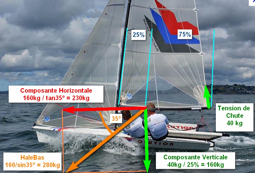

Sur un B14, pour obtenir une tension de chute correcte (30-40kg) il faut mettre pas mal de Hâle-Bas.
Sur la décomposition de forces çi dessus (j'ai mis des kg pour que çà soit plus parlant :blush: ), on voit que pour générer une force "F" sur la chute, il faut mettre 7xF de hale-bas, et l'on génère 6xF de compression sur le vis de mulet (et la bôme), et 4xF en flexion sur la bôme.
C'est ce qui m'avait fait déjà écrire, que les voiles à cornes qui nécessitent beaucoup de tension de chute, arrivaient à la limite du système de "Hale-Bas triangulaire". D'où l'adoption des rails d'écoute sur poutre arrière en cata, et la re-adoption des barres d'écoute sur certains dériveurs récents :whistle:
Bref, les bômes charbon existent et fonctionnent, mais attention à la compression, et aussi à la façon de fixer la ferrure pour le vis de mulet. :dry:

Pour revenir aux bôme carbone, je suppose que celles sur vis de mulet / HB triangle (ce qui n'est pas le cas de la mienne) sont renforcées à l'avant non ? ou alors çà veut dire qu'elle sont surdimensionnée à l'arrière (où il y a très peu d'efforts) ... :dry:
