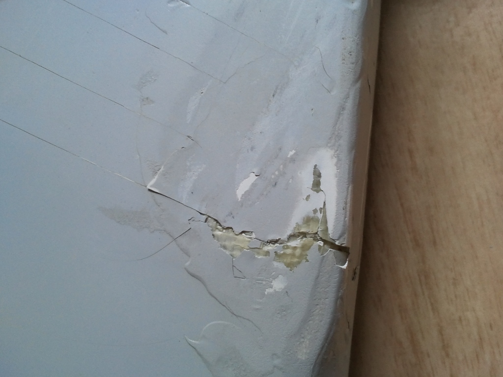

Hello,
Je dois faire un peu de préventif sur mon safran, en effet une petit fissure pointe son nez à la ligne de flottaison de la lame.
Je vais donc creuser et stratifier 2-3 plies à l’époxy ( le polyester est moins approprié, je crois)
Question : Y a –il des marques d’Epoxy à éviter/ a préférer ?
En particulier :
www.castorama.fr/store/Kit-de-reparation...on=jump#BVRRWidgetID
www.accastillage-diffusion.com/catalog/K...on-epoxy,869563.html
www.accastillage-diffusion.com/catalog/R...i-UV-450-g,5304.html
De plus pouvez vous me confirmer que la mousse du safran et de la dérive est compatible avec l’époxy
Merci par avance pour vos infos pertinentes

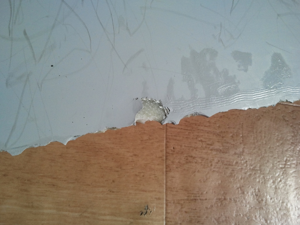

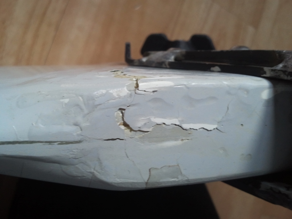

12 years 3 months ago #160449 by antoinetolosane
Replied by antoinetolosane on topic EPOXY oui mais....

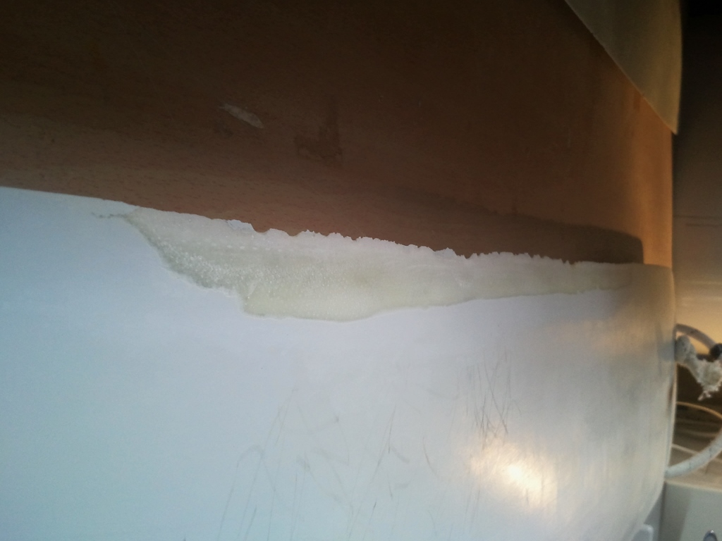

Voilà le safran
Antoine Tolosane

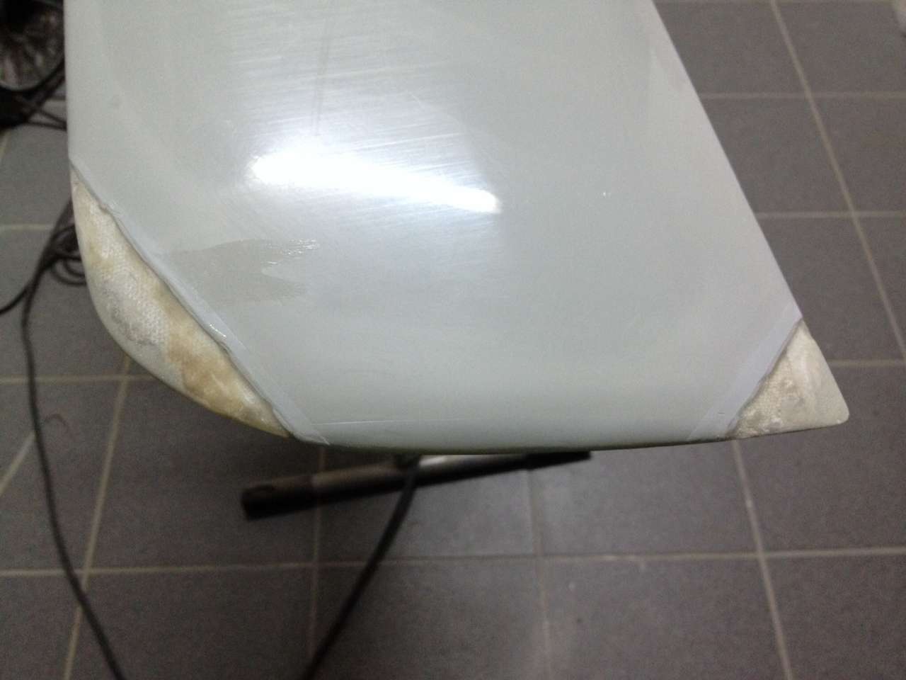

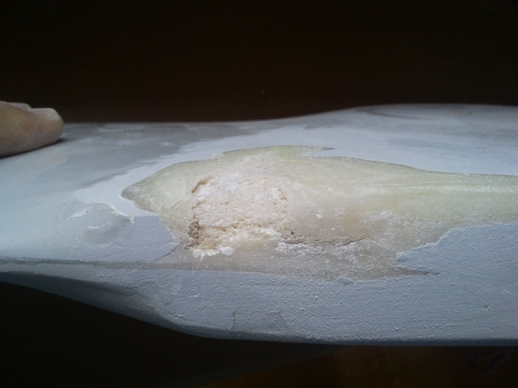

12 years 3 months ago #160450 by antoinetolosane
et la dérive..
Ne vous y trompez pas cela n'est pas un requin qui en est l'auteur .... :ohmy:
Antoine Tolosane
12 years 3 months ago #160451 by froggy
Replied by froggy on topic EPOXY oui mais....
aouch, ca à l'air serieux pour le safran.
Il va falloir bien poncer pour supprimer tout ce qui est délaminé
moth mach2 3704
crôôôaa

12 years 3 months ago #160457 by flebas
Replied by flebas on topic EPOXY oui mais....
antoinetolosane wrote: Voilà le safran
Il est bien fissuré, il faut poncer la fibre jusqu'à l'âme (faire un V très ouvert, pente < 10%) et restratifier pour reconstituer la même épaisseur de fibre.
Gros boulot en perspective, il est bien fatigué et a déjà été mal réparé.
Une alternative à la réparation est l'achat d'une lame neuve...
The following user(s) said Thank You: antoinetolosane
12 years 3 months ago #160458 by flebas
antoinetolosane wrote: et la dérive..
1) On remonte par le bord d'ataque.
2) Un tuto de réfection du bord de fuite : www.sail.ie/FBcentreboard/FB_cb_repair.htm

12 years 3 months ago #160466 by antoinetolosane
flebas wrote:
1) On remonte par le bord d'ataque. :( Heu.... j'avoue
super ce poste, C'est rasurant
je pensais faire cela. la seul différence : utiliser de 'embalage tertra brick a la place du Mylar.
Je ferai des photos :P
Antoine Tolosane

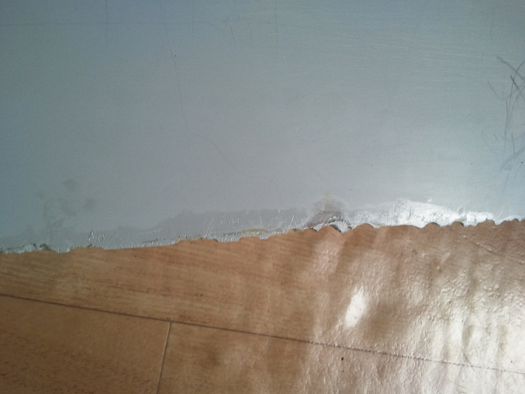

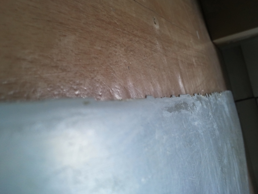

12 years 3 months ago #160473 by antoinetolosane
ca y est pour la première partie... pas trop de déga en fait..
Antoine Tolosane

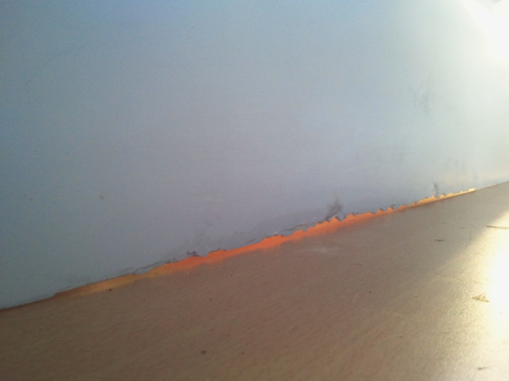

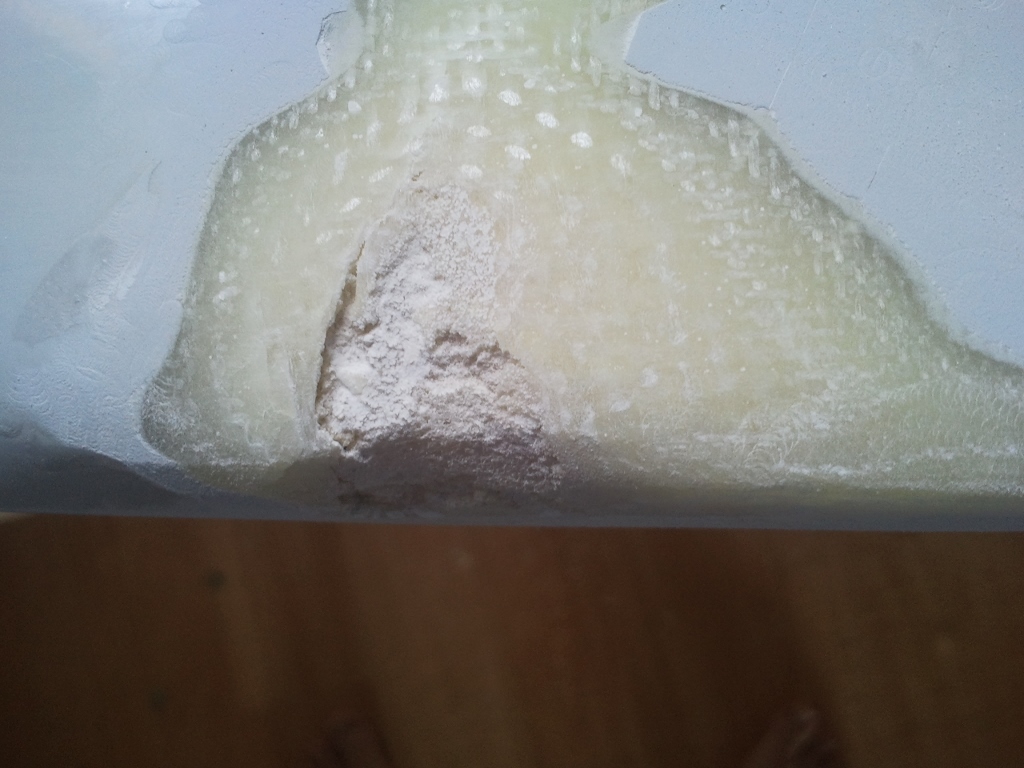

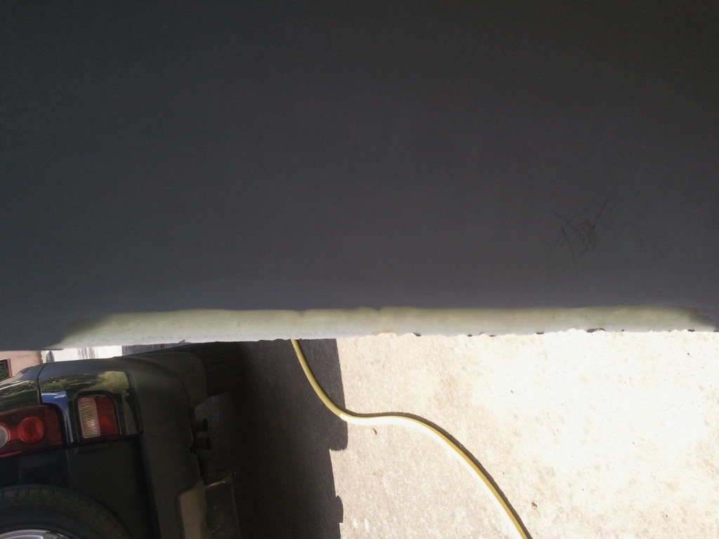

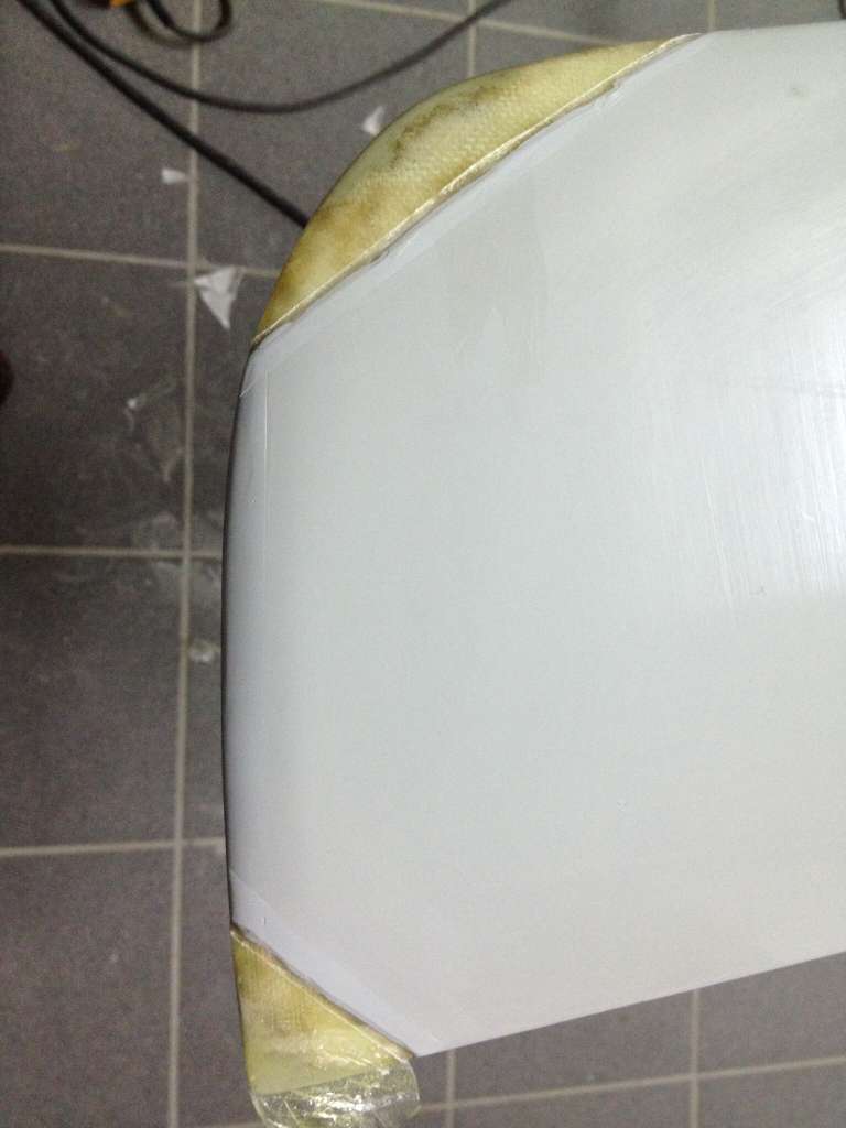

12 years 3 months ago - 12 years 3 months ago #160474 by antoinetolosane
et pour la dérive...
visualisation de ce qui manque
après ponçage
travaille terminé
manque plus que le SICOMIN....
Antoine Tolosane
