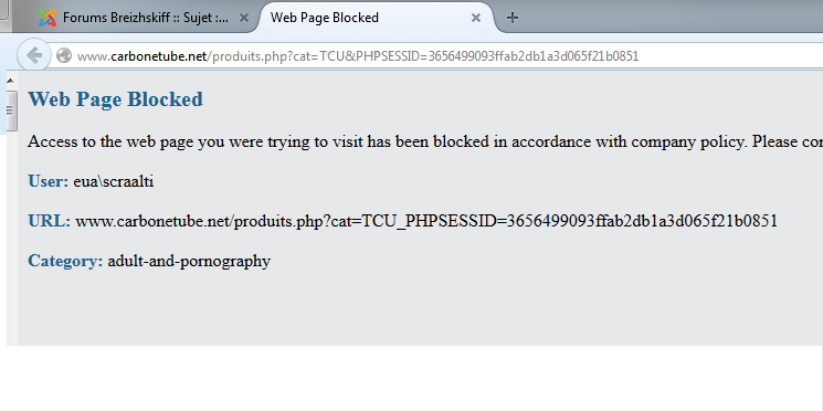

Bon j'ai voulu aller voir le site en question et le proxy du taf à répondu que c'était un site porno!!! Tu es sur du type de tube dont on parle??? :P :P
