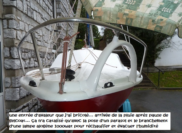

J'ai eu le même probléme avec la même technique pour le résoudre... lampe allogéne pour chauffer et enclencher le processus cataliseur....
la cause : séchage impossible à cause d'une brusque chute de température avec arrivée de la pluie (travail en extérieur)... ça reste mou et gluant si tu bosses en dessous de 20° et avec de l'humidité dans l'air.... (gelcoat de réparation polyester)

si on utilise du gelcoat de réparation (vendu souvent sous l'appellation topcoat), ben y' pas besoin de sous vide, la parafine incluse faisant office d'isolation lorsqu'elle remonte à la surface...
Mais comme dit Gilles, un film de polyane par dessus une fois le gelcoat de réparation posé, ça fait une surface plus lisse à la fin du séchage... et donc moins à poncer pour récupérer les imperfections....

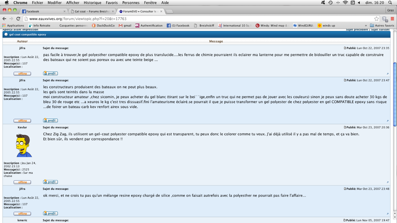

6 years 11 months ago #190461 by gilles
Replied by gilles on topic Gel coat

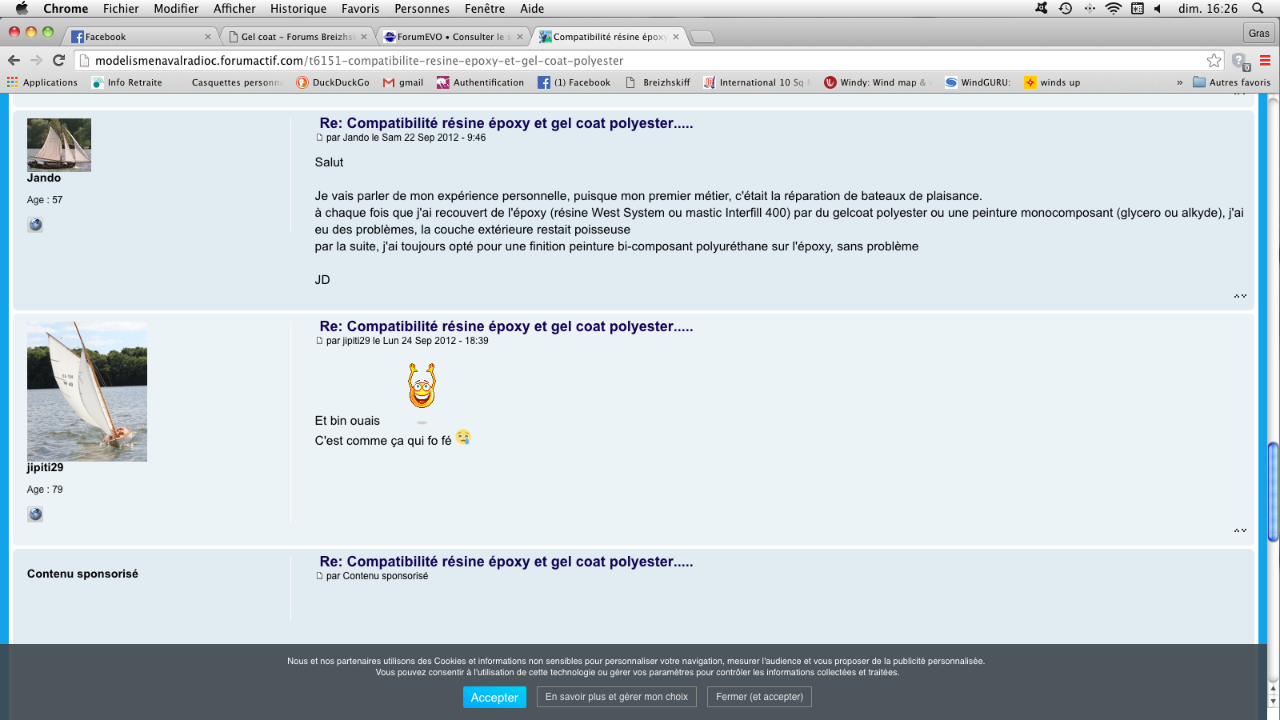

NB: le premier message de Gilles semble indiquer qu'il y a du Gelcoat polyester compatible époxy (transparent vendu chez ZIg zag).... donc qu'il y en aurait aussi de l'imcompatible.... on s'y perd....
bref, si les pro peuvent éclairer notre lanterne.... ça évitera quelques désillusion pour le prochain chantier....
