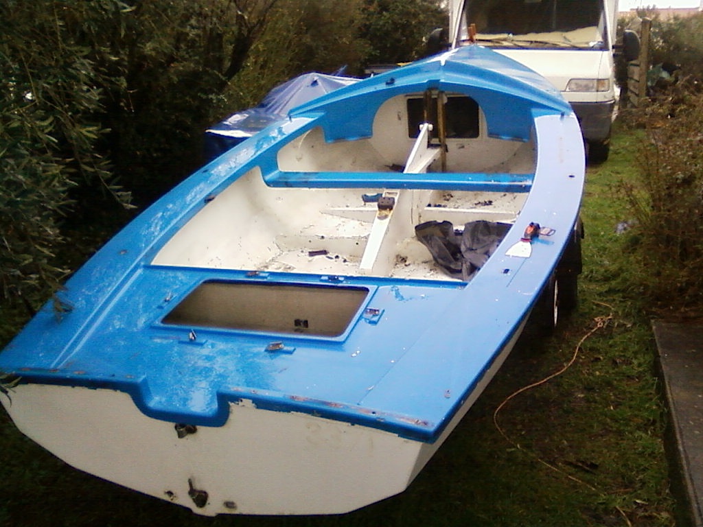

tu arriveras sûrement le premier...plus de pied de mat, puit de dérive qui se ballade de 3cm de babord en tribord, barrotage du pont avant pourri, etc.......

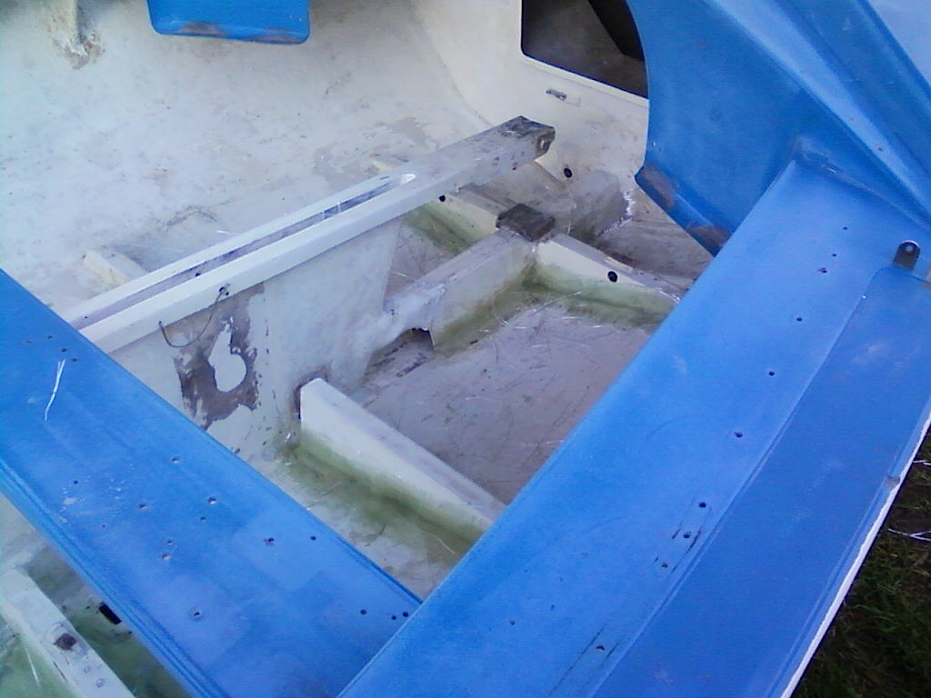

6 years 6 months ago #192305 by gilles
Replied by gilles on topic Rénovation wayfarer

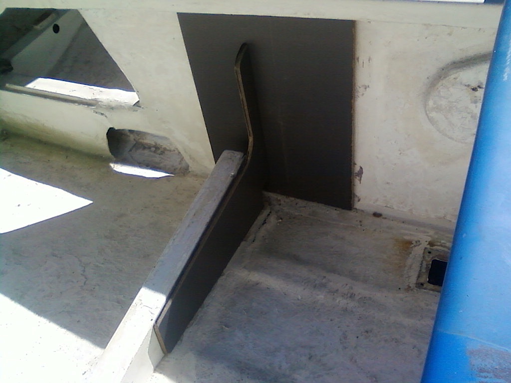

lemott wrote:
des photos de la bête?
fausses quilles refaites à 50%, liaison pont coque refaite et des heures de ponçage....

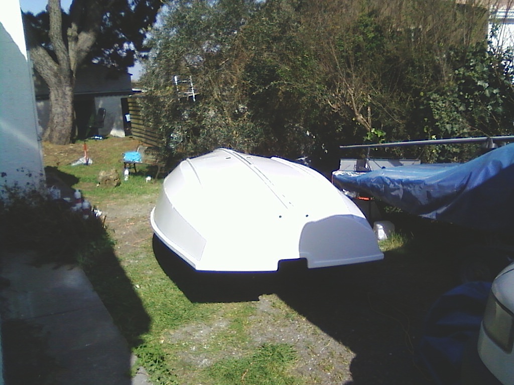

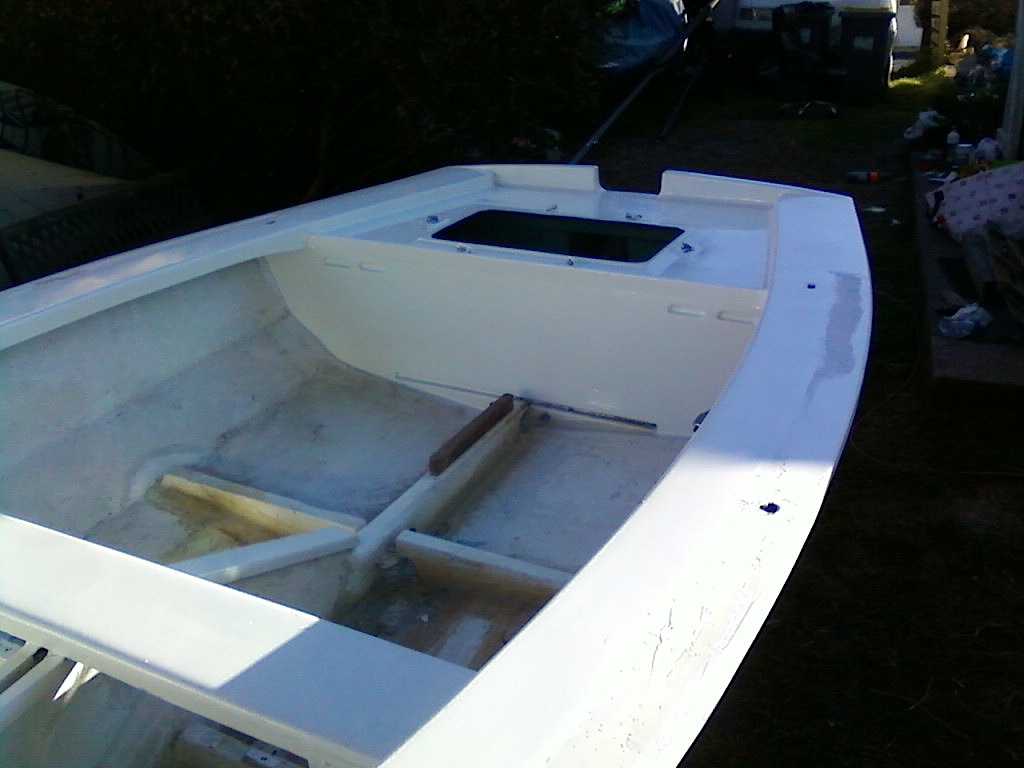

6 years 6 months ago #192350 by gilles
et hop, 1ére couche.

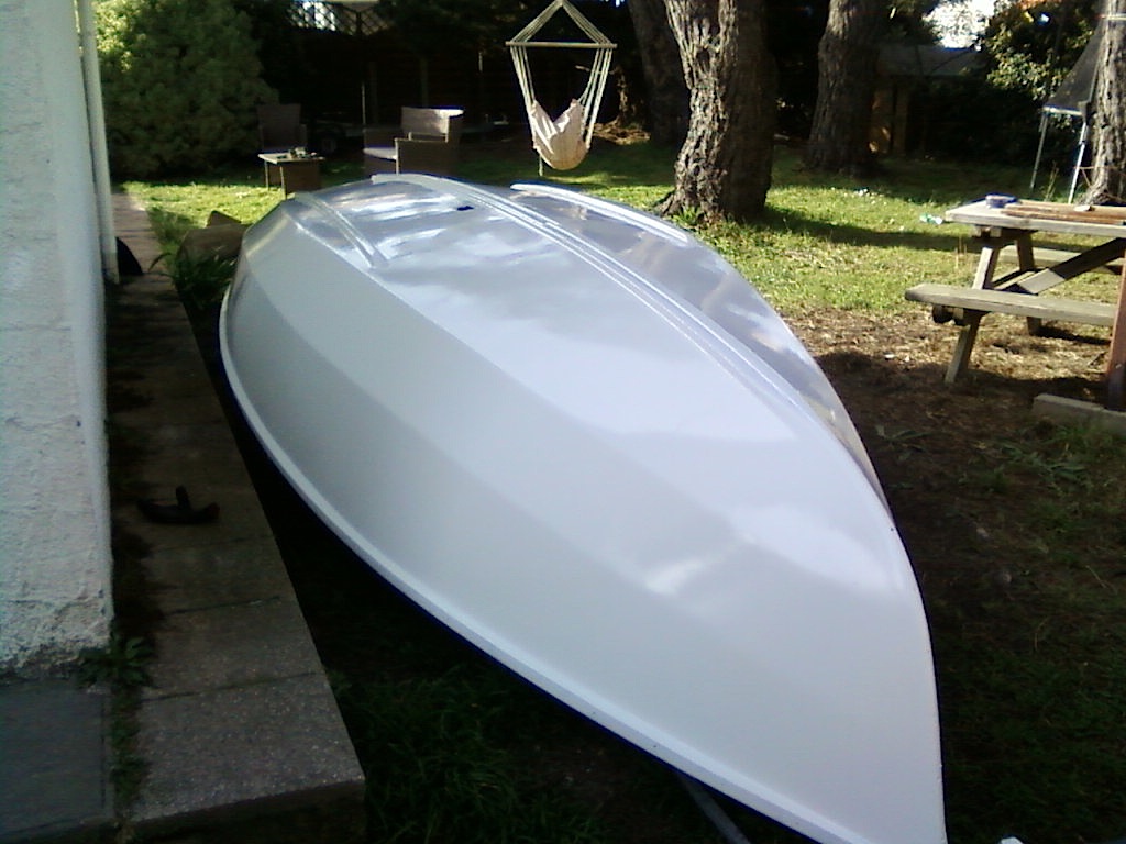

6 years 6 months ago - 6 years 6 months ago #192369 by gilles
Oui j'avais vu ça. Il y a aussi un gars qui a fait marseille-Alexandrie et remontée du Nil (4000 miles....) . Perso ça me branche plus que les coup de vent de l'Atlantique nord.
Il y en a aussi un autre qui a fait Quebec- Floride....
Pour moi les glénans ce sera très bien dans un premier temps, on verra plus tard pour le reste.

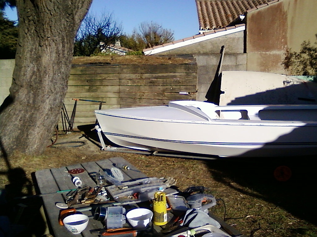

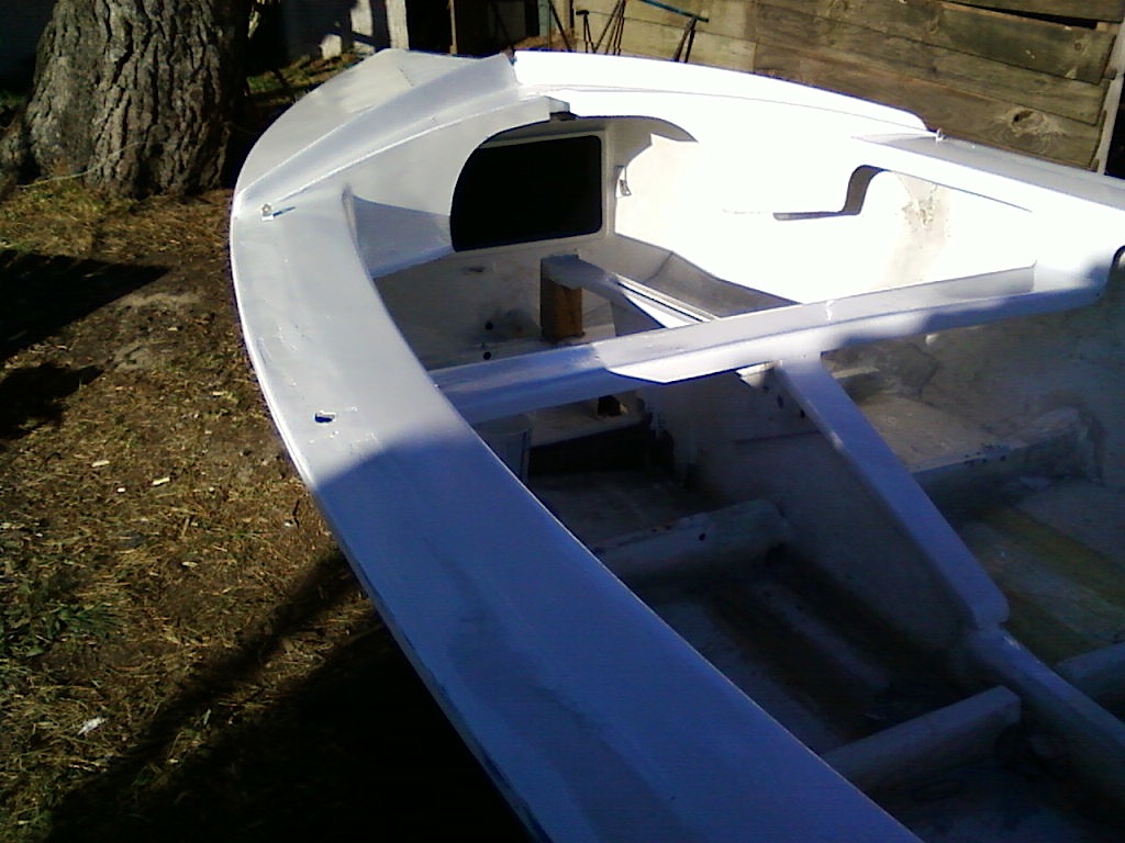

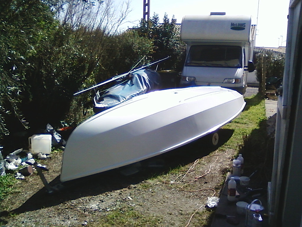

En attendant il faut le terminer : peinture finie (sauf les lignes de flottaison) :
Last edit: 6 years 6 months ago by gilles.

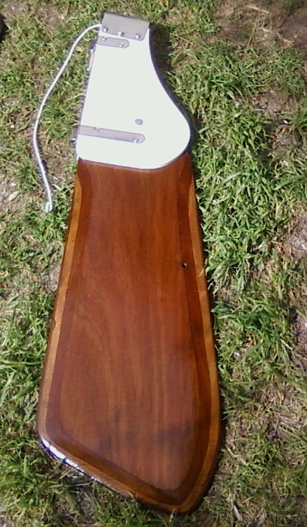

et un safran de 45 ans retapé, un !

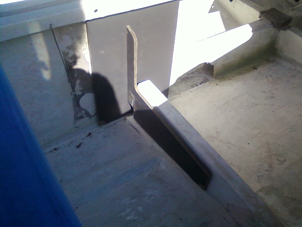

6 years 5 months ago #192410 by gilles

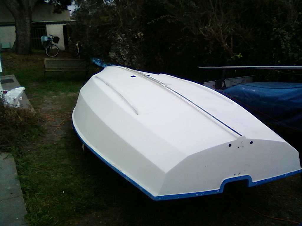

quelques nouvelles:
lignes de flottaison finies (très long pour avoir un truc droit et propre)

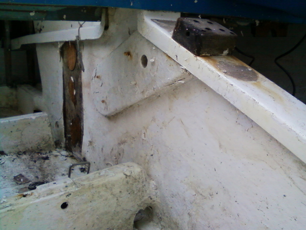

varangues renforcées par joint congé et fibre.
découpage des couples de puit de dérive pour le renforcer (collage demain)
Ca avance !

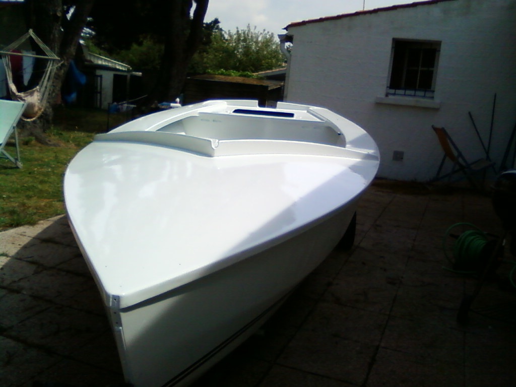

6 years 4 months ago #192830 by gilles
travail de peinture terminé !
Me voilà avec une coque nue en super état. Le travail marrant va pouvoir commencer.

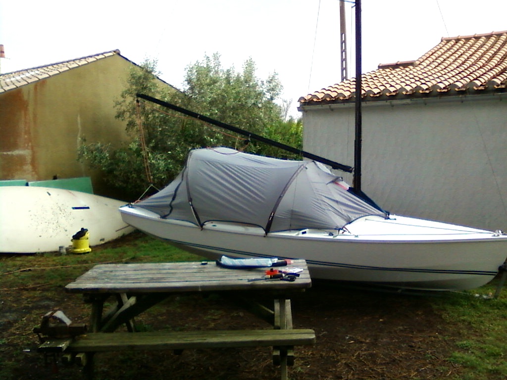

6 years 4 months ago #193022 by gilles
on avance , on avance :
