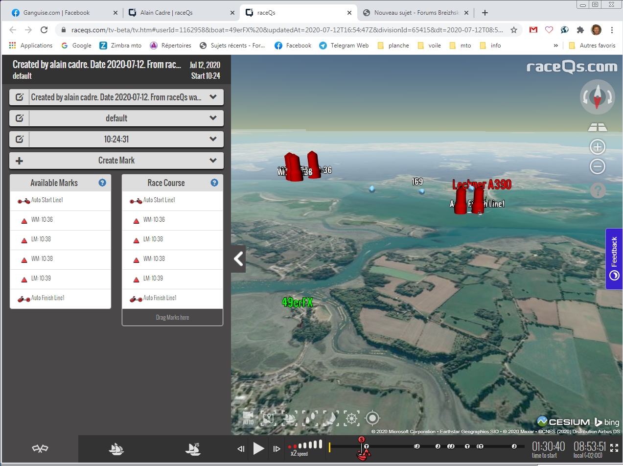

voila comment faire une animation de sa derniere regate avec sa trace gps.
pour ceux qui ont un gps garmin avec l'appli raceQs, c'est assez simple. lors de l'installation raceQs vous a demander de créer un compte. connectez vous avec ce compte sur le site raceQs.com.
sur la page d'accueil, vous devez voir vos dernieres navigations enregistrés avec raceQs, sinon lancé une synchronisation votre garmin.

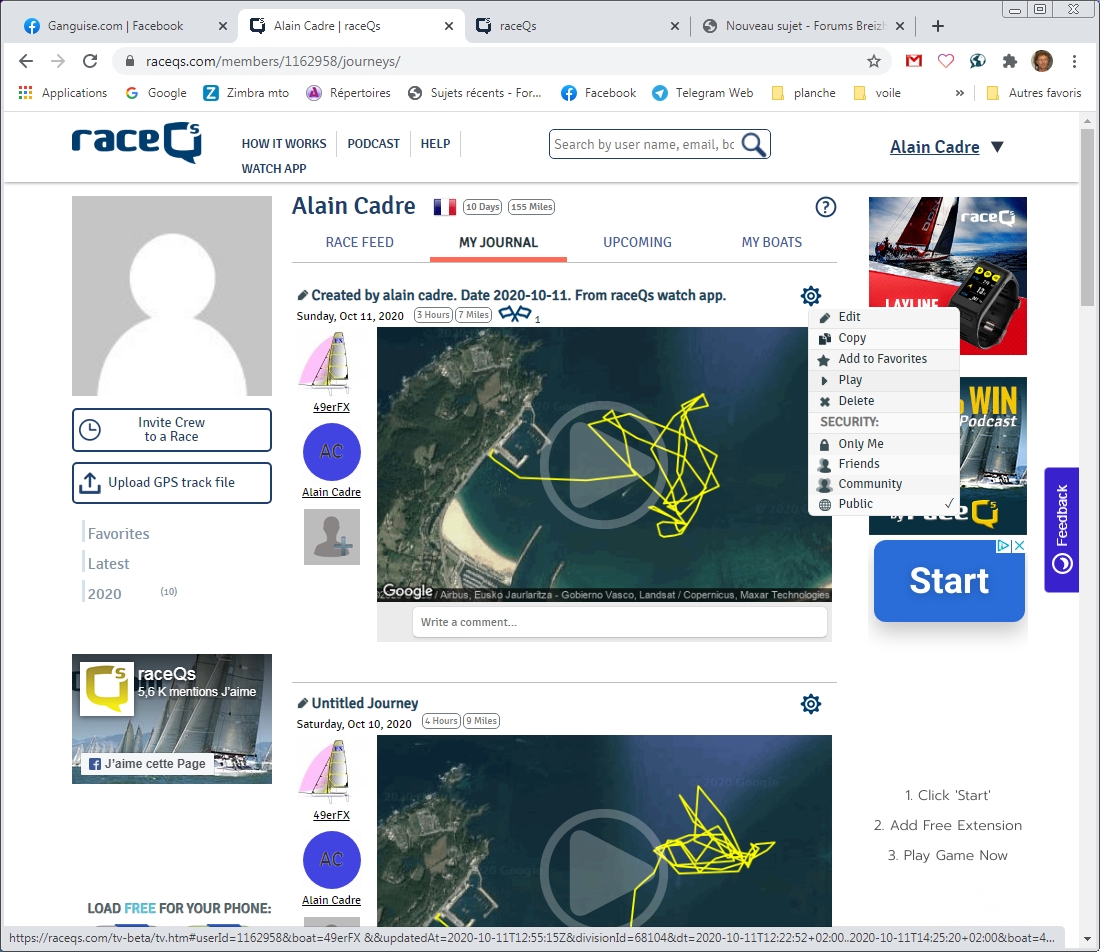

dans l'onglet my journal, choisissez une navigation et clicker sur play pour ouvrir la fenetre de la navigation.

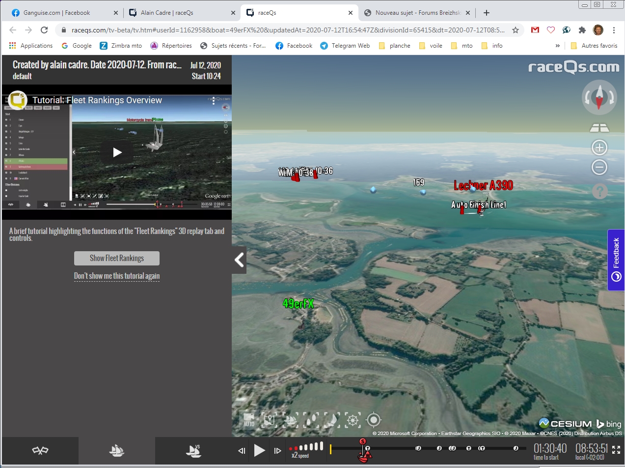

la fenetre de navigation se presente comme ceci:
cliquer sur les petits drapeaux dans la partie grise en bas a gauche, puis sur "show regatta setup"
vous avez donc une fenetre comme celle ci:
j'ai pris l'exemple du Golf Morbihan Tour. dans cette fenetre vous avez les "available marks" et "race course".
les "available mark" sont les marques de parcours que le logiciels a trouvé tout seul. vous pouvez les corriger, en enlever ou en rajouter en cliquant au dessus sur "create mark ", mais aussi rajouter une ligne de départ ou d'arrivée.
au dessus de "create mark" vous pouvez créer un départ en donnant l'heure de départ.
ensuite déplacer la ligne de départ et les marks dans l'ordre de leur passage de "available mark" a "race course". et voilà, votre manche est prête à être visualiser.

si un autre concurrents a fait la même course que vous avec cette appli raceQs, vous le verrez apparaître, et lui vous verra de son coté, si vous laisser votre navigation a public ou friend dans l'onglet my journal, sans rien avoir a faire de plus.

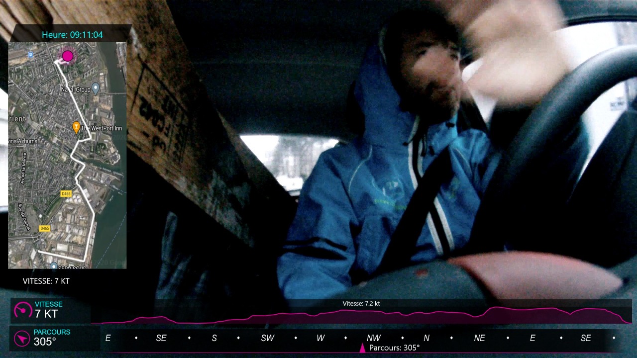

Et voici le printscreen de mon petit apprentissage de l'outil d'incrustration Garmin Virb Edit.
J'ai profité d'un trajet boulot maison, le matin au lever du jour, il fait gris, et la caméra est dans un logement et ne dispose pas de tout son champ.
Mais la n'est pas l'essentiel, ce que j'ai noté:
* On rajoute ce qu'ils appellent des "jauges", qu'on peut plus ou moins paramétrer, plus ou moins facilement.
* Il existe déja pas mal de jauges pré caractérisées qu'on peut duppliquer et modifier.
* Certaines choses sont peu ergonomiques à modifier, mais une fois fait, le logiciel enregistre nos customs et on peut les reproduire d'une vidéo à une autre.
* Le plus pénible a été d'aller mettre la petite carte derrière la trace dans le coin.
