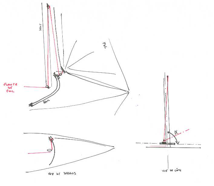

21 years 9 months ago #28817 by lolo
voilà un petit dessin explicatif :P.
Le système rajoute de la compression dans le mat.
Pour que ça fonctionne bien, il y a un peu de géométrie à faire entre l'axe du mat, le plan du rail et l'angle de tire du foc ::)...il faut probablement un angle alpha proche mais supérieur à 90°: moins de 90°, le chariot rentre sous effort, et plus il sera supérieur à 90, plus le chariot sera calé en butée, mais plus l'écoute restera tendue dans les virements...
21 years 9 months ago #28825 by lolo
je suis sûr d'avoir déjà vu ça sur un quillard, mais impossible de retrouver une photo du bordel...
21 years 9 months ago #28826 by Julien A.
Excellent.
Je retiens la solution. A etudier pour la mise en oeuvre...
Merci Lolo!!
ps : quel talent de dessinateur. ;D

21 years 9 months ago #28849 by lolo
oui, pour avoir le foc bordé de la même façon pendant tout le virement....mais pour avoir le même réglage d'un bord sur l'autre, il suffit d'un systeme symétrique (avec la condition que le chariot va effectivement en butée, ce qui n'est pas effectivement forcément si simple :P).

21 years 9 months ago #28853 by lolo
c'est vrai, c'est ce que nous avons appelé chariot rentrant sous effort: parce que dans ce cas, l'écoute venant du point d'amure est un handicap en rentrant le foc.
