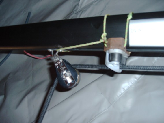

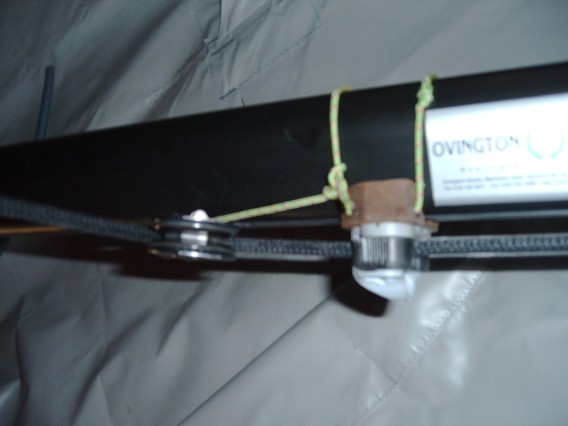

19 years 9 months ago #40396 by Arthur
Replied by Arthur on topic Re: taquet GV 29er
Génial ! :D
Je cherchais une idée comme ca!
merci
Arthur

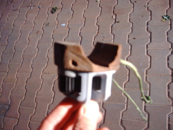

19 years 9 months ago #40400 by olivier L
Replied by olivier L on topic Re: taquet GV 29er
Merci beaucoup pour les photos ! :D Je vais me bricoler un truc dans le genre, astucieux .. je voyais pas dutout ça comme ça, mais c'est malin .. puis facil à démonter .... nickel !
Sinon, pour Paul, l'interêt du twenty .. c'est que c'est un double assez peu toilé, (il a la même surface levant / portant qu'un rs700), donc possibilité de sortir en solo jusque dans le medium... et au portant gérer spi + écoute de GV sans taquet .. ça devient chaud !

19 years 9 months ago #40406 by olivier L
Tu dis "cela ne permet pas de la lacher"
Pourquoi, je vois pas bien ce qui t'oblige à la garder en main ?
J'ai pas encore tenter le solo en 29er mais j'ai déjà testé en Phileas, or je mettais la GV au taquet, et je la laissais pendre au niveau du liston, entre mes pieds, .. prêt à la chopper en cas de soucis.
Qu'est ce qui empêche de faire la même chose ?
Merci bien !

19 years 9 months ago #40413 by Tom
Replied by Tom on topic Re: taquet GV 29er
donc si je comprend bien ton système, dès que tu à un peu de tension l'écoute se met au taquet mais quand tu donne du mou avec l'angle de la poulie elle sort toute seul du taquet ou elle y reste ? Si oui dans le deuxième cas comment fait tu pour choquer ?

19 years 9 months ago #40441 by Tom
Ha d'accord j'ai compris merci !
C'est super ingénieux, et quand t'es haut au trap c'est pratique ou ça devient un peu chiant ?
