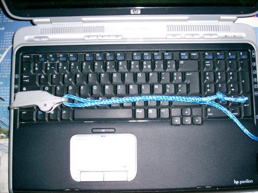

19 years 7 months ago #47380 by motivex
Bon je vais faire plus simple en repostant les photos ici ça sera plus clair...

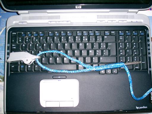

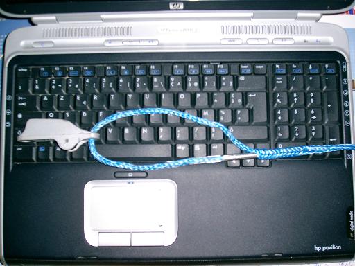

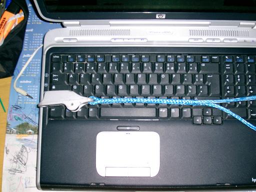

19 years 7 months ago #47381 by motivex
Et voilà la suite :
19 years 7 months ago #47450 by Reunan
C'est parfait tes photos sont trés clairs, je penses que c'est ça qui faut que je fasse.

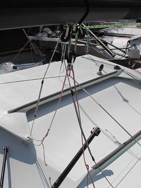

19 years 7 months ago #47479 by motivex
Bon je vois à peu près le schéma que tu me décris mais effectivement ce n'est pas pareil qu'en forty, le réglage ne donne pas le même résultat car le montage est comme celui-là, sauf que moi l'écoute de  g.v n'est pas repris sur l'échelle comme ici, mais c'est avenir pour demain :
