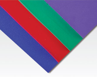

L'antidérapant est une vrai question au fond de nos coques.
Il existe 2 bases de revêtement :
- A base de peinture,
- A base de d'autocollant (ou revêtement à coller)
L'accroche peut se faire via des additifs à base de silice ou de microbilles dans la peinture. Ces produits très abrasif sont souvent traumatisant pour nos genoux ou nos combis.
D'autres peintures sont sur la même base que les revêtements de stade. Elles sont très efficaces mais très lourdes : 600 à 800 g/m². En outre elles coutent relativement cher.
Pour les autocollants, un des produits les plus efficaces est le Speedgrip breveté par TBS. C'est une mousse haute densité à base de PAV.
Malheureusement ca coute une fortune (60 ¤ pour une bande de 60cm*120).
J'ai eu l'occasion d'essayer une alternative sur Atum Bom qui est strictement identique au Speedgrip en terme d'apparance et je n'ai pas vu de grosse différence en terme d'efficacité.
Il s'agit d'un produit pour Podologue : Lunasoft SL Color de Nora en 2mm.
Le poids est de 400 g/m² et est proposé en une dizaine de coloris.
Le prix est en angleterre de 12 £ par bande 130cm*90cm sur le site algeos.com qui les vend en ligne.

19 years 8 months ago #52892 by guytoon
Replied by guytoon on topic [TIPS] Speedgrip
resiste aux UV ?
On verra bien mais au final ton bateau a une exposition aux UV extrêmement faible.
Si tu fais la somme de tes heures de naviguation tu dois arriver tout au plus a quelques jours par an.
De toutes les manière le speedgrip ou autre sont sujet aux impacts, crochets ... ce qui peut conduite à les changer toute les 2/3 saisons.

En voilà une bonne nouvelle qui peut faire économiser pas mal ! En revanche il n'est pas adhésif...
19 years 8 months ago #52899 by guytoon
Certe mais de toute les manières le collage du speedgrip n'est rarement parfait si on y adjoint pas de la colle sur des formes non planes.

19 years 5 months ago #57359 by guytoon
quel type de colle stp ?
Polychloropène (Néoprène) à séchage rapide idéalement.

ok merci pour le tuyau, je dois prochainement changer mon revetement de liston pour y mettre du speedgrip sur le liston et le début du caisson (un bel angle à 90° )
actuellement, mon liston est antidérapant grace à un pneu de VTT bleu ciel collé au néoprene : tres efficace mais pour la frime c'est plutot moyen !! ;D ;D ;D
question subsidiaire : on peut l'acheter où cette colle miracle ? ;)
19 years 5 months ago #57365 by guytoon
La colle chez Casto,
Le revêtement chez tout bon podologue ;D
