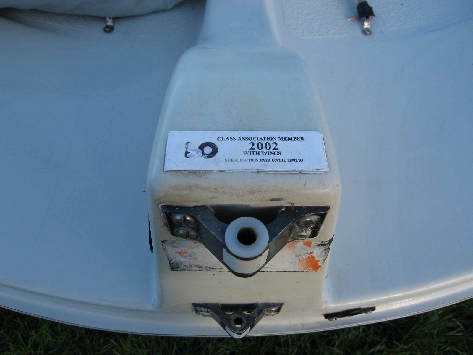

Je recherche de l'information sur l'approche à suivre pour réparer le support de safran de mon ISO 555. Oui il y a du travail sur ce bateau mais j'aime ça!!!
Le gelcoat est fissuré à la jonction entre la coque et le support. Bien qu'une fissure dans le gel coat ne soit pas rédhibitoire en soi, je pense qu'un renfort serait le bien venu. Cette partie est un point faible identifié des versions initiales de l'ISO.
Je pensais restratifié par dessus après avoir enlevé le gelcoat sur tout le support et le pont (dans une zone de ~20 cm autour du support).
L'autre approche serait de stratifié par l'intérieur mais l'accessibilité est réduite par la trappe et la jonction entre le pont et la coque limite la portée de la réparation.
Qu'en pensez-vous?

Je propose de fabriquer une bride en inox. Avec deux boulons qui traversent la membrure.
Les boulons connaîtront un effort en cisaillement

La maladie des safrans d'iso provient de la faiblesse de la tête en fonte d'alu. C'est ça qui pète sans prevenir, en général sous spi... Ou c'est la lame en stratifié.. D'apres les anglais, Y'a celles qui fissurent et celles la ne cassent pas, et ya celle qui fissurent pas, mais explosent.... Les miennes ont toujours eu des fissures pas trop ressurantes au premier abord, mais c'est le casting qui a pété d'abord...
Le pont des premiers Iso était tres/trop souple, et un équipage plutot lourd pouvait créer des fissures avec les parties verticales plus rigides (cale pied, support de safran). Sur le mien, j'ai une fissure dans le gel coat sur chaque coté d'environ 1 m le long du cale pied. Mais c'est limité dans le gel coat. J'ai remis du gel coat et ça s'est refissuré..
Avant de tailler dans la masse, je retirerais juste le gel coat pour voir en dessous. Si c'est pas fissuré, j'y toucherais pas.
Le probleme que je n'arrive pas a résoudre vient des ouvertures pour le passage du tangon ou des attaches de la chaussette à Spi dans la cloison de renfort à l'avant. Ca prend un peu l'eau par la et j'ai pas réussi à trouver ou. Toute idée est bienvenue.

Pour les femelots de safran, ils ont tendance à prendre du jeu, ce qui ovalise les trous dans le polyester et cause des entrées d'eau. Cela peut même pourrir localement le polyester.
Tu peux meuler le gel coat (la meuleuse est un outil plus fin que la ponceuse) sur toute la surface de contact entre coque et fémelot, voire un peu plus large. Deux couches de strat et re-gel coat.
Ensuite, en effet, tu fabriques une contre-plaque en alu (percée à l'écartement des trous de fixation), que tu introduis à l'intérieur par la trappe de visite, et tu repositionnes les boulons en utilisant des écrous nylstop.
Attention: quand tu déposes les fémelots, vérifie que les trous de fixation ne sont pas fragilisés par la corrosion; Si c'est le cas, n'hésite pas à les remplacer par des neufs (les femelots, pas les trous), car la rupture d'un fémelot loin du bord peut tourner à la grosse galère.
Pour détecter les prises d'eau aux deux passages du bout-dehors:
Eau savonneuse sur ces zones, et un coup de gonfleur dans la nable de vidage.
Tu vois les bulles se former.
Du gelcoat ou de l'époxy pure suffisent à refaire l'étanchéité.Bien poncer avant pour une bonne accroche.
Autre prise d'eau: le fond des logements qui reçoivent les tubes des ailes: même méthode, à l'eau savonneuse, et traitement avec un pinceau très fin.
Il est possible de ne plus prendre l'eau DU TOUT... jusqu'à la fois suivante 8)

Petite précision: ce n'est pas le raccord femelot / support qui pose problème mais bien la jonction entre le support et le pont (juste au dessus de la nable de vidange).
J'ai aussi un problème de fissure au niveau du cale-pied (et même un cale-pied éclaté).
