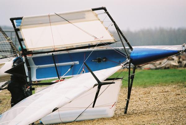

Bonjours a tous,
Je suis nouveau sur le forum...
J'avoue que ce petit bateau mintrigue....
Apres observation des photos sur les differents sites,
j'en ai déduit que le secret de ce bel engin residait dans le fait que le foil central
etait commandé par un ordinateur....curieusement il est bardés de capteurs
qui vous positionne dans le cadre du trampoline...belle avancé technologique
Il controle le centre de gravité...

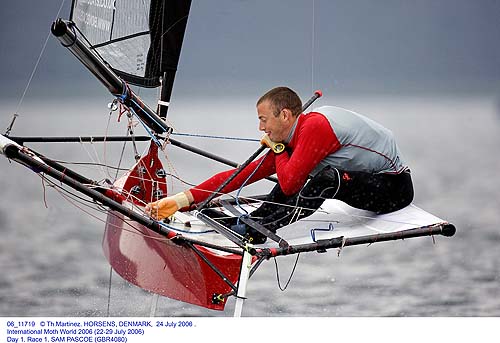

18 years 6 months ago #58847 by guytoon
Il n'y a aucun ordinateur.

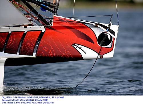

Le foil central sur la dérive est géré par le palpeur qu'on voit en gros sur ta photo.
Le principe est simple, sa mise en oeuvre plus complexe car demande beaucoup de précision :
le palpeur touche l'eau, ca le pousse, ce qui tire sur un cable qui va lui même faire bouger un axe (rod) dans la longeur de la dérive et bouger le volet pour redrésser l'étrave.
Le volet sur le safran est un réglage de finesse qui se gére avec la rotation du stick via un twist grip (pareil qu'en VTT).

18 years 6 months ago #58875 by GERY
ici on voit distinctement les 4 prises des 4 capteurs de position se trouvant au 4 coins du trampoline (formant la surface de controle de positionnement)...
18 years 6 months ago #58878 by guytoon
Je confirme qu'il n'y a aucun capteur (et d'ailleurs je ne vois rien sur ta photo qui pourrait être un capteur).
Je n'ai jamais entendu parler d'électronique pour la stabilisation du bateau. Je sais que la question s'est posée car la jauge ne l'interdit pas. Il me semble qu'il y a un gentleman agreement pour l'éviter.
Le bateau couché que tu montres s'apelle 'Il Mostro' et appartient à Nicolas Blessec. Pour l'avoir vu plusieurs fois, je peux te certifier qu'il n'a pas d'électronique.
Effectivement, on voit bien 4 "prises", avec des fils qui semblent y être branchés. Elles se trouvent, pour ceux qui ne voient pas encore, sur la partie verticale de la coque, juste sous le pied de mât... De là à dire que cela permet d'une part de calculer l'assiette du bateau à partir des quatre coins des ailes et, d'autre part, de réguler en agissant sur la dérive et le safran... Surtout que l'on voit également le "palpeur" à l'avant !

18 years 6 months ago #58889 by lolo
tu parles des taquets de cuni / hale-bas ! ;D ;D
18 years 6 months ago #58890 by François M.
;D ;D ;D
Fréd,
c'est pas beau de te moquer comme ça. ;D
GERY,
Il s'agit des réglages de hale-bas et cunningham qui sont renvoyés sur les ailes.

Oui et nous on connait bien ces bateaux et on peut te dire qu'il n'y a pas jusqu'à présent d'électronique sur ces bateaux. Le réglage des foils se fait mécanquement. Cela ne veut pas dire que cela changera plus tard.
