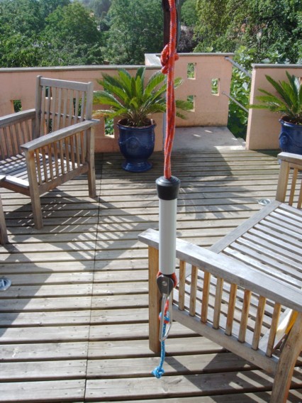

18 years 3 months ago - 11 years 4 months ago #63690 by cadre
troisieme main was created by cadre

L'autre solution est de bien remonter ses traps avant chaque virement/empannage et avec des boucles un peu plus large d'attraper direct la boucle.

Pour ma part, lorque les contorsions ne suffisent pas, j'utilise l'autre main pour mettre la cuillère.
Je pense faire des essais de hauteur de poignée pour diminuer les contorsions, mais je n'avais pas pensé à ton tube...

tu lache donc la barre et l'écoute de GV ?
je me déplace (recule un peu) pour que la cuillère soit à portée de la main arrière. Ensuite 1 doigt suffit (pas de second degré ici svp)

Au cours de nos entrainements manoeuvres, j'ai réussi plusieurs fois à m'accrocher à une seule main en me suspendant à la rondelle (sans modifications).
la technique est de bien régler le trapeze pour que la distance rondelle/cuillere soit en gros la meme que la distance main/crochet. ensuite quand tu sors, tu te débrouilles pour bien tendre l'élastique de trap dans l'axe qui convient et tu n'as plus qu'a glisser ton crochet dans la cuiellere avec un coup de bassin. Quand ca marche, c'est surprenant de facilité
C'est clair dontknow;
il faut rester tonique dans la manoeuvre, si tu te suspends à bout de bras avecun bel angle droit jambe/bassin, ca ne marche pas...

Je me demande toujours si attacher l'élastique du trap à la poignée (rondelle, tuyau ou autre ...) ne faciliterai pas la manoeuvre.
En effet la difficulté vient du fait que la cuillère est tirée vers l'intérieur par l'élastique.
Si elle tombait à la verticale sous la main cela devrait théroriquement pas arriver loin du crochet de trap.

dans la main ou j'ai le stick et la GV (pas de tacket de GV en 29er) liberé un doit pour tripoter la cuillière dans une situation chaude me parait risqué. (sans second degré)
Ah oui, pas de taquet de GV !!!
Pas mieux que le tube...
Sur le RS j'ai passé l'élastique de trapèze sous l'échelle pour qu'il tire vers le bas le + possible -> la cuillère est moins haute (tirée vres les pieds) et la distance "libre" (pontet-cuillère) + courte (donc elle se ballade moins)

Et non justement, avec la technique que j'ai essayé d'expliquer plus haut tu as besoins que ta cuillère soit tenue.

la longueur est a ajuster en fonction de ses capacités physiques.(attention s'il est trop long il diminue la plage de réglage de la longueur du cable ou alors il faut remonter le taquet et la poignée d'origine qui ne sert plus a rien et peu même être enlevé).
Pour la question de la longueur ne peut-on imaginer 2 tubes qui coulissent l'un dans l'autre ? Celui du haut est attaché à la poignée (ou sert de poignée) et celui du bas est solidaire de la poulie ?
En fait c'est un tube qui suit la longueur du palan...
Le taquet est fixé (je ne sais pas comment) au tube du haut.
C'est idiot ???

Pas d'accord ! :-X
Si je remonte le taquet il va être difficile à attrapper une fois à fond de trap, sauf en relevant le buste, ce qui n'est pas le but recherché...
Sur les MPS ils font le contraire : poignée haute et taquet bas

Euh là je ne comprends pas tout moi. En RS 700, j'avoue que je m'en tire avec mes deux mains sans trop de problème maintenant... Effectivement les échelles aident pour déplacer le corps vers l'extérieur et éviter de déssaler. Mais surtout si en début de virement on a un peu remonté le crochet de trap, à la sortie, la cuillère tombe à peu près au niveau du crochet de la ceinture de trap. J'ai donc la barre dans la main arrière (jai changé le stick dans le dos en le projetant sur l'autre bord) et l'écoute de GV dans la main qui sera la main de devant sur le nouveau bord. En sortie de virement, je veille à bien rester debout, et avec la main dans laquelle, j'ai l'écoute, je chope la cuillère de trap, je l'accorche à la ceinture de truc, me laisse tomber en arrière pour tendre le truc et pars au trap en rebordant la GV.
