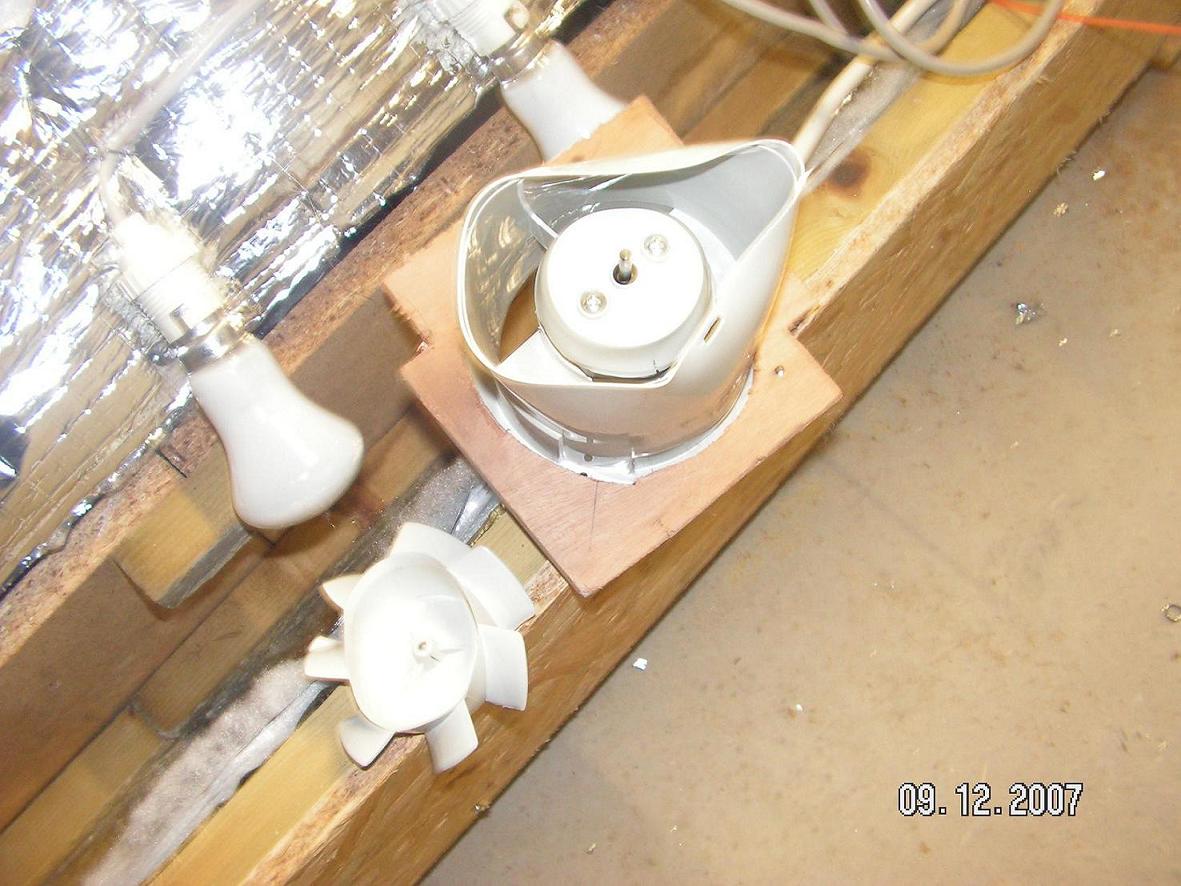

18 years 6 months ago #70874 by Oléo Banjo
Replied by Oléo Banjo on topic Cuisson poteau
voilà la photo du moteur de VMC.
un coup de chaud...
mais c'était une bonne idée, merci d'y avoir penser...
Ronan.

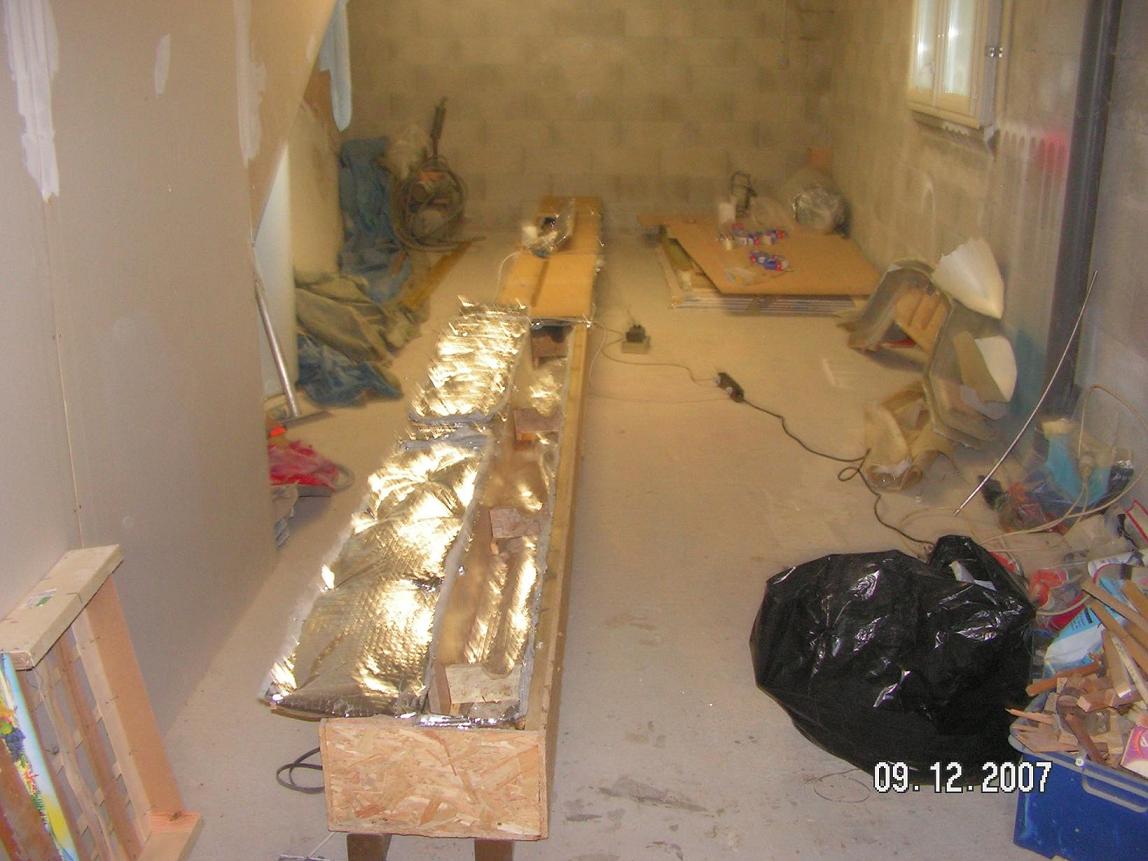

c'est pas possible de voir la photo du reste de l'instalation ?
18 years 6 months ago #70877 by Oléo Banjo
Top secret !!
bon, puisque c'est pour vous, je mets une photo, mais ne le dites à personne et surtout ne la divulguez pas sur le net !
Ronan.

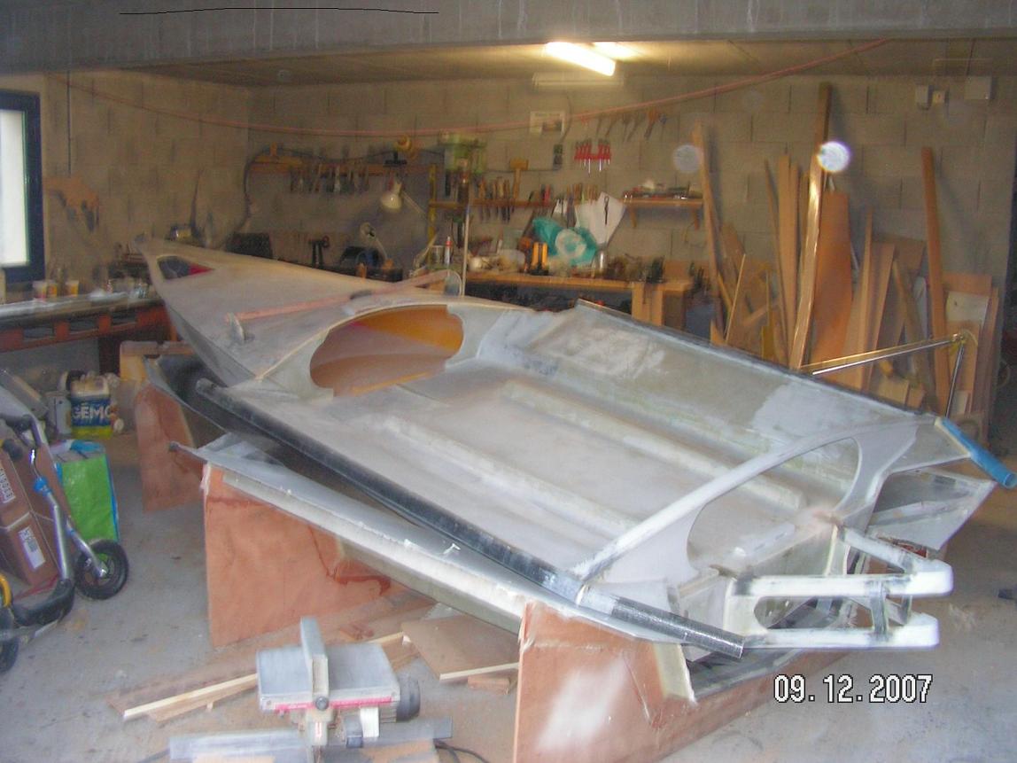

18 years 6 months ago #70878 by Oléo Banjo
et vu que vous allez en demander encore, voilà la photo du bragez numéro tri.
un peu différent des 2 autres.
Allez, je lance un concours, où se situent les différences ??
Ronan.
