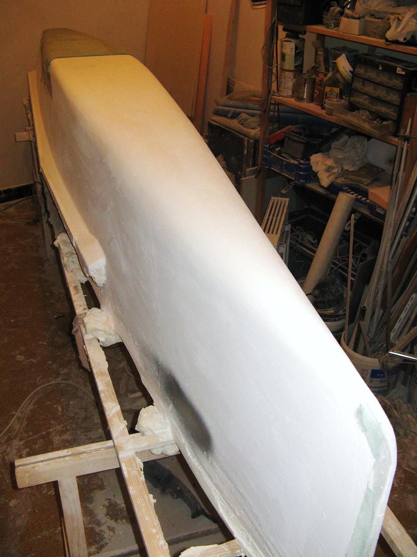

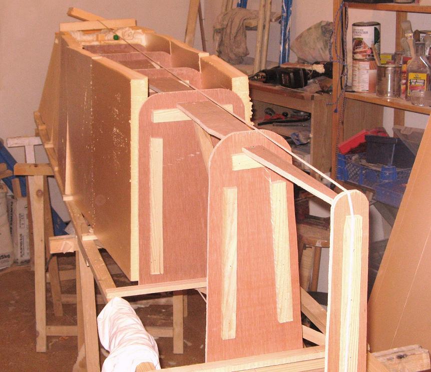

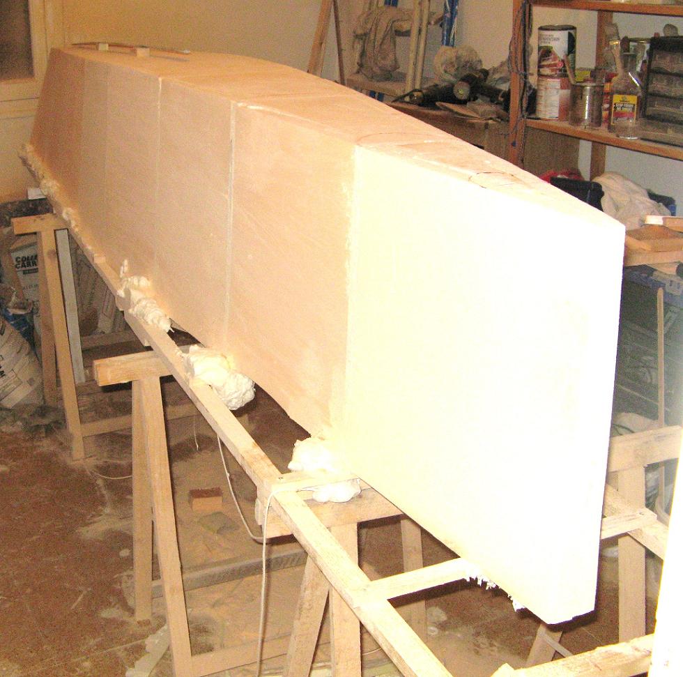

Certains sont déja au courant, maintenant que cela commence à avancer un peu, voici l'état d'avancement de ce futur moth int.
Tout d'abord je suis parti par la réalisation d'un plan puis me voila dans la réalisation du moule male qui est maintenant terminé. Je ferais la srtat sur ce moule en commencant par la peau intérieure ....
Assez de blabla quelques photos sont bien plus parlantes ...

Pour la coque au niveau forme généale on va dire de la largeur du mat vers l' arrière je me suis inspiré des nouvelles formes moins arrondis vers l'arrière comme le "bladerider" ... et les chantiers anglais et australien... en comparaison au little wing (environ largeur arrière = 1/2 largeur max, et au niveau des courbes lattérale c'est plutot du bon sens pour garantir une glisse, je l'espère sans décrochage (ou rupture) de l'écoulement. En sachant pertinament trés bien que c'est que dans les phases à trés basses vitesse
que la coque sert à quelques choses car dès qu'on vole on s'en fou
Au niveau de la ligne de flotaison ce n'est pas écident à gérer car il y a la portance des foils à prendre en compte même à faible vitesse (a moins de 7/8 nds de vents et m^me avec une vitesse du moth de 2nds) j'ai donc essayé effectivement de préviligier un volume imortant plus vers le milieu du bateau et moins vers l'arrière pour éviter une trainé importante cela me semble un des paramètre essenciel à gérer lorsque le bateau ne vol pas encore. On va dire que c'est un peu au feeling que j'ai fais tout cela, on vera au résultat sur l'eau.
Et ce n'est peut être que le proto, en tout cas c'est bien plaisant de construire son prpre skiff cela permet de graviter autour de plein de trucs techniques aussi bien au niveau conception que de la fabrication.
Pour le pont et forme avant j'en dis pas plus je vous laisse dévcouvrir d'ici quelques semaines.
Pour info : je sais que je ne suis pas tout seul à me lancer dans de tel construction donc nous allons bientot avoir en med un ou des spots de moth .... nous verrons cela au primptemps ou vers l'été ....
Reunan
