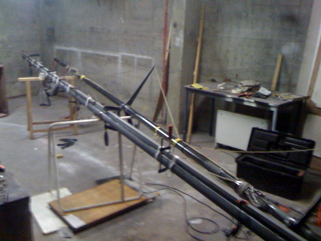

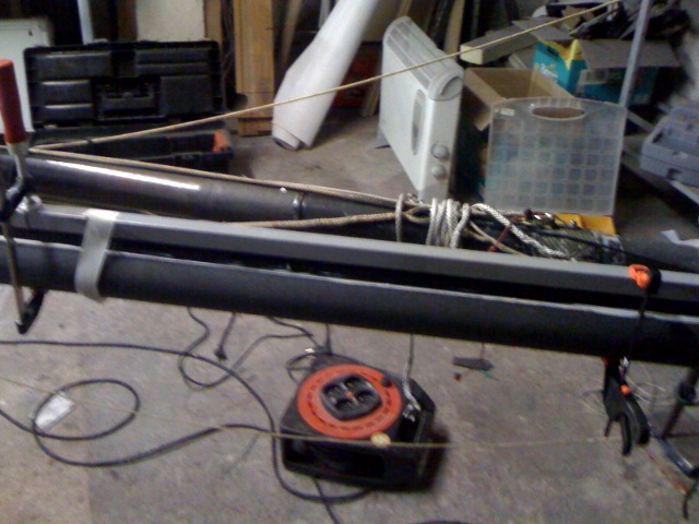

Ca y est, Money a de nouveau une ralingue :P
Merci guytoon pour le coup de main.... ;)

17 years 6 months ago #75337 by Ben
Replied by Ben on topic Une nouvelle ralingue pour Money
Tu la colles avec quel sika ?
Comment la maintiens- tu en pression ?
Des photos ?
17 years 6 months ago #75338 by guytoon
Je mettrai ca demain.
Julien, j'ai un peu nettoyé, ca fait un peu plus propre.
17 years 6 months ago #75350 by Julien A.
Au Sikaflex-292, qui est une colle beaucoup plus puissante que le sikaflex-291 qu'on utilise généralement pour étanchéifier.
Pour la mise en pression, on a utilisé des tubes métalliques de section carré posé sur la ralingue et mis en pression avec des serre-joints.
Désolé, on a pas fait de photos hier....

17 years 6 months ago #75352 by Thierry
C'est une ralingue ou une gorge de mat que tu as recolé..... :-X ;)
Bihan 6.50 N°347 en Juillet!
17 years 6 months ago #75354 by Julien A.
Gros débat hier avec guytoon, et on a tranché: on continue ce petit abus de langage qui consiste à appeler une gorge de mat par le terme "ralingue"! ;D

17 years 6 months ago #75422 by guytoon
Julien, si tu arraches ton biniou Cédric porte un string. Ca l'air d'être solide a défaut d'esthétique..

17 years 6 months ago #75525 by Julien A.
Bon j'ai récupéré le mat... Le collage à l'air vraiment costaud! Pas question donc de pouvoir récupérer le petit "S" que fait la ralingue sur 20cm entre les deux étages de BDF!!! ;D ;D ;D
Sinon on l'a franchement collée bien droit.... :P
