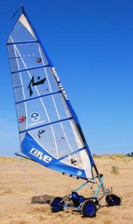

18 years 5 months ago #76249 by gilles
petit bricolage perso (350 euros en tout), je vous laisse juge de ce que ça donne sur plage mouillée avec 25 knds...

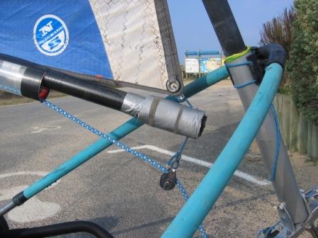

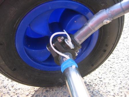

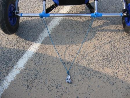

18 years 5 months ago #76382 by gilles

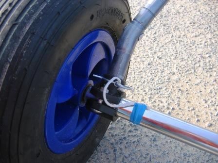

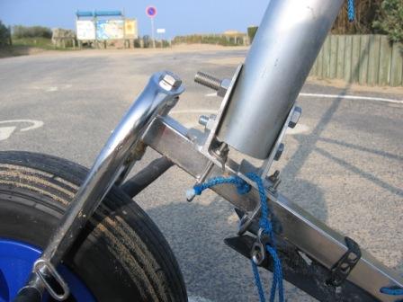

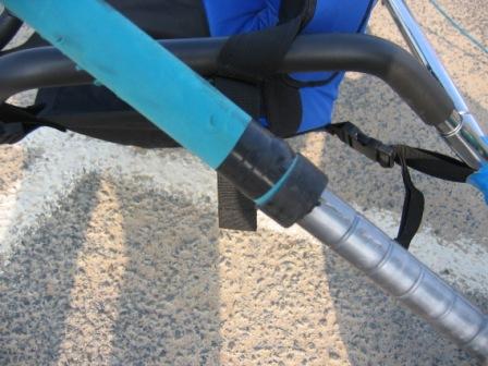

suite a la demande générale, des photos du montage mais je pense que la quette est excessive donc super vitesse dans le baston et sol lisse mais pas de puissance sur sol mou ou défoncé...un autre montage est possible en fixant un pied de mat de planche sur le timon au lieu du tube.
18 years 5 months ago #76383 by gilles
la suite
18 years 5 months ago #76384 by gilles

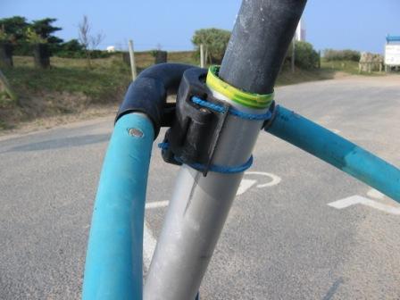

sous le scotch du wich il y a un rivet pop car il n'est pas fait pour travailler en extention...(ce que j'ai appris en prenant le gréement sur le nez.

18 years 5 months ago #76773 by LarDon
Moi j'ai deux questions:
A grande vitesse, comment peux tu diriger le char avec précision et san partir dans tous les sens avec un si faible bras de levier pour tes pieds sur les "pedales". Ca ne te tue pas les genoux à la moindre bosse ou survente?
La bome est libre au mat(pas de vit de molet ou apparenté. L'écoute suffit à conserver la bome au centre entre les deux pseudo wishbones ? Tu n'as pas besoin d'un cuningham ou quoi?
En tout cas t'es un grand fou et il te manque un tournesol, tryphon! ;D
18 years 5 months ago #76822 by gilles
ha c'est pour ça que j'ai mal aux genoux à chaque fois...?
sinon la bome libre est une copie de ce qui ce fait sur de nombreux chars et ça marche très bien ;D
