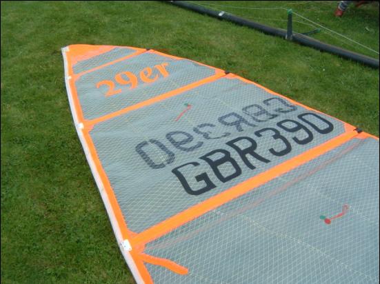

Petite question pour twenty nineriste, je pense notament aux cadres et au thouvenin car je faire appel au passé de la série.
Le forty est passé des voiles north au pryde et on sait tous que les pryde était moins creusé mais plus puissante.
Quand est il du twenty ? Que donne les vieilles / nouvelles voiles ?
Le mat as il changé du coup ? je ne pense pas mais je demande.
Bref je voudrais en savoir un max.
Merci d'avance à tous

je viens d'acheter une voile pryde et l'ai essayé tout l'été. J'ai eu beaucoup plus de mal à règler les lattes car elles sont beaucoup plus souples. De meme il me semble que la coupe est plus plate, j'avais du mal à mettre de la puissance.
Bref un peu de mal à la trouver meilleure que la précédente, peut-être la saison prochaine me fera trouver le bon équilibre

Après quelques infos prise ça et la il semblerai que seul le tramage et grammage ai changé mais pas la forme des voiles...

il est effectivement vrai que les voiles sont différentes .
En effet le jeux de voile de notre nouveau bateau et celui de la fede (prepa ISAF) sont bcq plus creux que les autres jeux de voile que j'ai posseder jusqu'à présent .

La différence de style entre ancienne et nouvelle voile est flagrante... le tramage, couleur (hors effet du soleil)
Mais quid de la différence de coupe... si il y a....

ils ont rajouté un tramage bleu en forme de "diamond": selon Dave Hall (Ovington), pour les rendre (encore) plus durables
il n'y a pas (il ne devrait pas y avoir) de difference de coupe, vu que les voiles anciennes et nouvelles repondent à la meme jauge "one design"
une chose bizarre que j'ai remarqué avec ces voiles c'est que avec l'usage elles se retrecissent (contrairement à ce qu'on pourrait penser). J'aimerai bien savoir par le bias de quel phénomène physique cela arrive

effectivement elles rétrécissent avec l'âge, et pas qu'un peu!
Le père deux deux moitiés d'équipages anglais nous a dit récemment que la surface perdue est conséquente (il a supersposé 1 vieille V sur une neuve).
C'est la principale raison pour avoir des voiles neuves pour les grosses compétitions...

Sur le 4000 de Cédric les vieilles GV rétrécicai aussi pas mal, au final il devai manqué presque un petit m². assez marrant et ça se voyait même sans superposé.

C'est l'usure, en vieillissant les voiles devienne plus creuse, limite des poches. Donc plus creuse mais moins de surface en tirant sur les contours. C'est une supposition...
