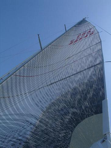

14 years 3 months ago - 14 years 3 months ago #128759 by Rémi P
En fait l'empannage chinois se produisait autrefois surtout quand il n'y avait pas de hâle-bas, la bôme se matait (montait vers le mat au delà de 45°), la GV se twistait en hélice avec le haut empanné sur une amure et le bas sur l'autre.
Ceci dit aujourd'hui sur nos bateaux, même en choquant nos hâle-bas à fond, on ne permettra pas à la bôme de se mâter.
Étymologiquement difficile de retrouver, probablement lié aux voiles de jonque dont le haut et le bas changent d'amure successivement à l'empannage ???
Aujourd'hui on utilise souvent aussi le terme empannage chinois (par abus de langage) quand le twist excessif de la GV envoie le bateau au tas au portant, souvent par empannage involontaire suite à un départ à l’abattée.
En effet (on le voit souvent en quillard, ou en tradi avec spi symétrique) si le hâle-bas n'est pas suffisamment repris, et la GV trop choquée, la GV en vrille énormément et les profils supérieurs (orientés au delà de 90° par rapport à l'axe du bateau), ne poussent plus vers l'avant, mais poussent latéralement le haut du mat à la contre gite. Le bateau contre gité, part à l’abattée, franchit le lit du vent (empanne), la GV passe et GV+Spi couche le bateau à l'horizontal. Autant dire que la barre est totalement inefficace.
(Phénomène amplifié, si le spi n'est pas assez bridé, et par latéralement)
Voir le bateau à spi bleu

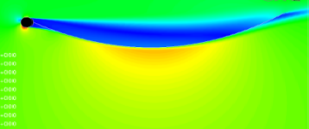

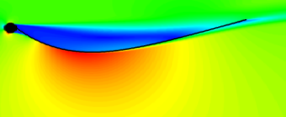

14 years 3 months ago - 14 years 3 months ago #128779 by Rémi P
gilles écrit:
au portant <15nds : HB et cuni=0. Si >15 nds du hale bas et pas de cuni ( à 20nds tout est blindé...): voile creuse avec max puissance
mmmm :-/
Je ne suis pas trop partisan des recettes type à 15kts, tu mets du cuni, du HB etc etc ...
En fonction de la mer (plate/clapot), du besoin de puissance ou pas (poids de l'équipage vs vent fonction bateau , de la volonté de faire du cap ou pas , de l'allure, du type de gréement ... il vaut mieux que Manu comprenne la théorie pour raisonner correctement sur l'eau.
Si on essaye de résumer quelques règles simples "suffisantes" au début, pour ne pas être à la rue.
A) Les profils :
Le volume du Creux :
Une voile c'est comme une aile d'avion.
Elle génère une portance (orientée perpendiculairement à la corde) et une trainée (vers l'arrière)
Profil Plat = Portance faible + Trainée faible
Profil Épais = Portance forte + Trainée forte
La position du creux :
A épaisseur similaire, plus le creux d'un profil est avancé plus il sera tolérant
Il travail à angle d'incidence plus grand (moins de cap)
Creux avancé = Tolérance + Cap médiocre
Creux reculé = Pointu (Peu tolérant) + Bon Cap
Une fois que tu as compris ces deux points, le raisonnement devient facile :
Exemple 1 :
> je suis juste après le départ d'une régate sur eau plate par petite brise stable et je veux "sortir" des bateaux au vent
Je veux un profil plat (surtout pour minimiser ma trainée)
Je veux faire du cap (donc je recule mon creux, pas de problème l'eau et le vent sont stables )
> Ca y est les gars sont morts maintenant je veux une nav. priorité vitesse.
j'épaissis mon profil pour choper de la puissance, je reste avec un creux reculé (condition stable)
Exemple 2 :
> Vent fort, Clapot levé
je suis en sur puissance, donc pas besoin de puissance >> profil plat
Le clapot chahute le bateau, le vent est irrégulier le dois réguler, un max.
Je dois surtout ne pas être bloqué en sortie de virement >> profil tolérant = Creux avancé
B) Les réglages :
La bordure :
Influence majeure sur le volume
Donc simplement : puissance recherché = profil épais = Bordure relâchée
Le Cunningham :
Dans un premier temps, le cuni permet d'éviter le recul du creux
Si on veux un Profil Pointu, capeux (pas tolérant) = pas de cunni (Type P1, C1 ci dessous)
Si on veux un Profil tolérant = Because Clapot, Relance Virement bord, Régulation au portant = Cunni (Type P2, C2)
(Tu retrouves la prise de cunni au portant sur skiff (qui est tout sauf stable), et où tu veux un profil tolérant , à creux avancé)
Dans un 2eme temps, quand on a pris aussi beaucoup de hâle bas, le cunni va ouvrir la chute (ou éviter quelle ne referme), là aussi çà permet d'éviter de se retrouver bloqué en sortie de virement ou d'empannage, avec un profil non tolérant, décroché, mais aussi de libérer la puissance dans les hauts.
Le Hâle Bas :
Dans un premier temps, il va tenir (fermer) la chute de GV ce qui recule le creux
Donc utile pour les config à creux reculé (pointu = priorité cap)
(On retrouve le classique : medium pas de HB = pas de cap)
Profil épais + creux reculé = puissance + cap (Type C1)
Dans un deuxième temps, il va faire cintrer le mat et donc affiner les profils.
Plus le vent monte, plus on souque le HB ce qui diminue la puissance
Profil plat + creux reculé = moins de puissance + cap (Type P1)
Voilà, j'ai essayé de résumer en 5 paramêtres, en choisissant soigneusement les mots
Éviter de confondre épaisseur et position du creux, (je n'utilise donc pas le terme de profil creux) pour éviter les ambiguïtés :
Profil Plat # Profil Epais
Profil Pointu (creux AR) # Profil Tolérant (creux AV)
Bordure relachée >> Epaisseur = Puissance
Cunni pris >> Tolérance , puis diminution de puissance
HB pris >> Cap , puis diminution de puissance
Voilà donc 4 exemples en image :
Type P1 : Plat, Creux AR (Pétole Capeux , ou Brise Capeux)
Type P2 : Plat, Creux AV (Pétole Tolérant , ou Brise Tolérant)
Type C1 : Epais, Creux AR (Medium Capeux)
Type C2 : Epais, Creux AV (Medium Tolérant)
Finalement pour reprendre ta dernière question, si on met du HB, à quoi sert le cunni ?
Le HB, permet dans le medium de faire du cap, mais attention en fermant la chute, il recule le creux (capeux mais non tolérant), donc en sortie de virement le bateau est bloqué. Il faut donc le relâcher un peu pour la relance.
Si on est dans la piaule et on a besoin du HB pour cintrer et affiner les profils, on complète donc avec le cunni pour ouvrir la chute (surtout dans les hauts) ce qui ré-avance la position du creux et amène de la tolérance.
C'est vrai que çà manque de dessins tout çà ;rolleyes;
Si j'ai le temps un de ces WE de mistral ;D
Edit : Cross posting avec Alain , mais çà va dans le même sens donc tout va bien ;)
Edit 2 : Quatres profils pour essayer de bien dissocier la puissance et la tolérance
La quantité de creux (volume, épaisseur) et sa position.
Dans les profils ci dessus il passe de 1/2 de la corde à 1/3 de la corde, pour le même volume.
Last edit: 14 years 3 months ago by Rémi P.
