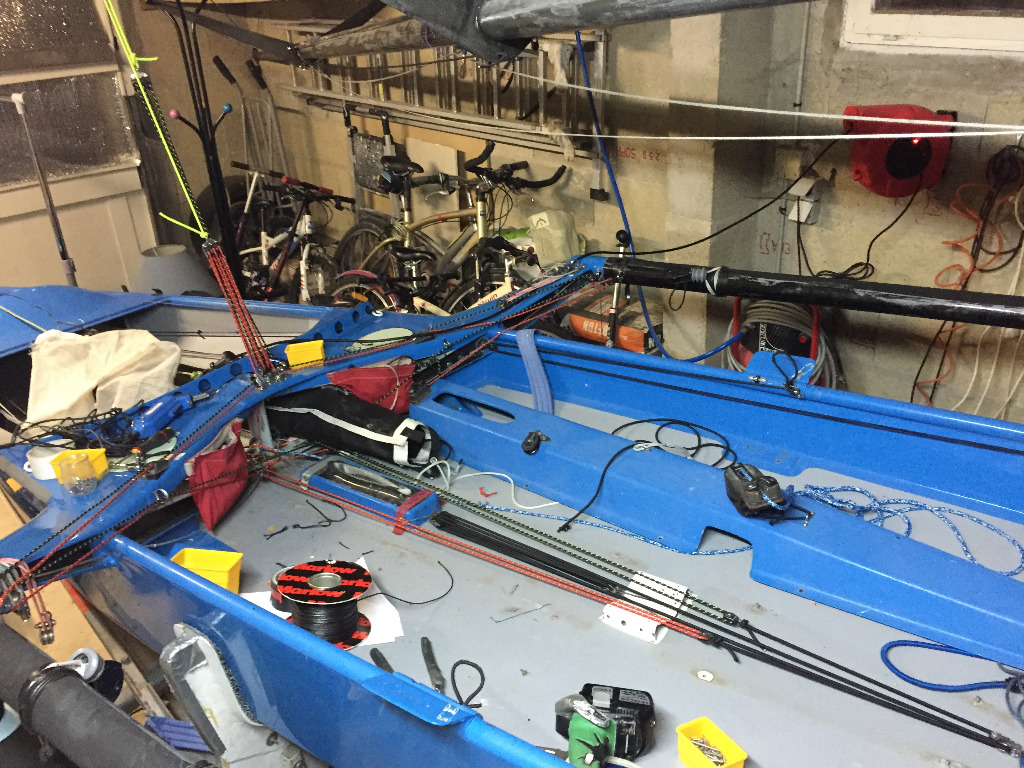

Bateau acheté aux Anglais à l'hiver dernier, l'idée était de faire la première saison en ne touchant à rien et d'éventuellement apporter des améliorations lhiver suivant en fonction de l'expérience acquise.
La première régate 2016 en a un peu décidé autrement avec la casse du foil, ce qui a conduit à une grosse modification non prévue initalement, à savoir le remplacement de la tête/barre d'un modèle à rotation à une cassette verticale. En cas de verrouillage incorrect, plus moyen de casser le foil (juste de le perdre à 2 reprises... :S )
Bref, l'idée cet hiver était d'améliorer l'ensemble des renvois et palans de réglage du gréement et des HB, cunni, foil. Le tout était d'une complexité incroyable avec des retours dans tous les sens et surtout des frottements à tous les renvois qui handicapaient franchement sur l'eau lors des transitions. Je sais pas comment ils pouvaient naviguer comme ça auparavant!!
Quelques photos à suivre, le "chantier" n'est pas encore achevé.
En premier le plan de pont initial:

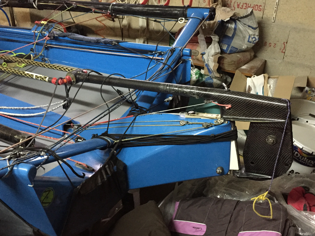

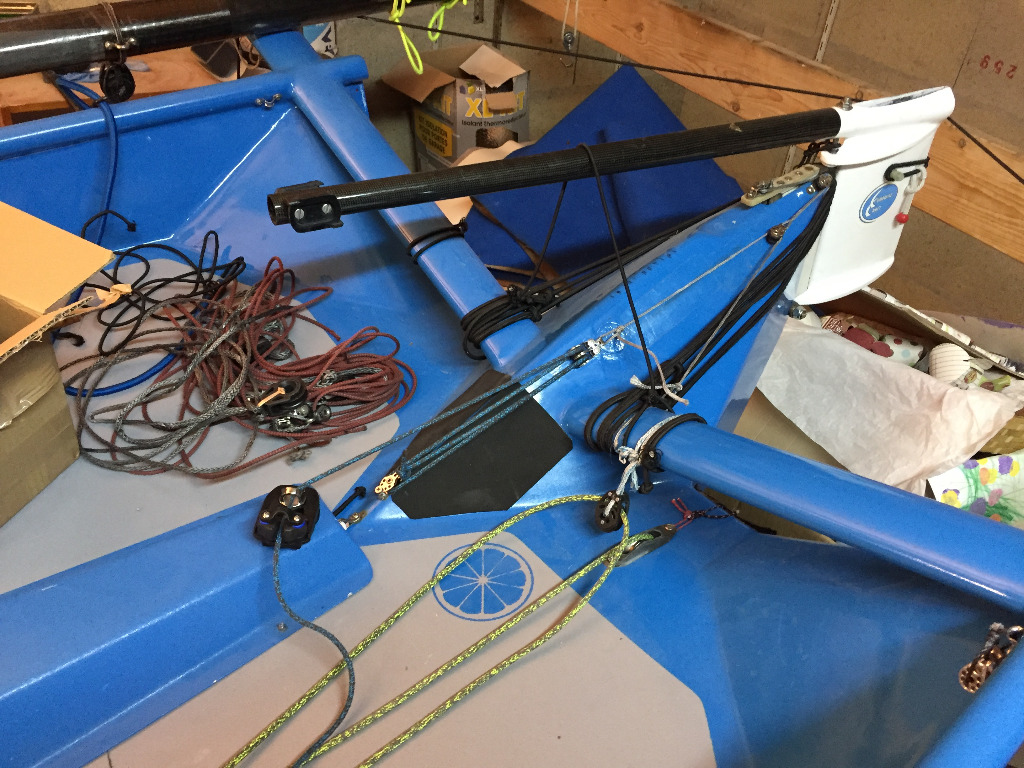

9 years 6 months ago #181028 by Julien A.
L'ancienne tête de safran avec le double réglage par palan revenant de chaque coté au barreur et le twisting grip:
La nouvelle tête et le réglage simplifié par un palan sur une une tourelle centrale, le tout raccroché aux écoutes de GV/Foc.

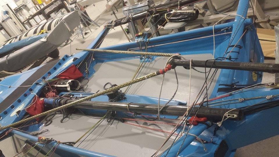

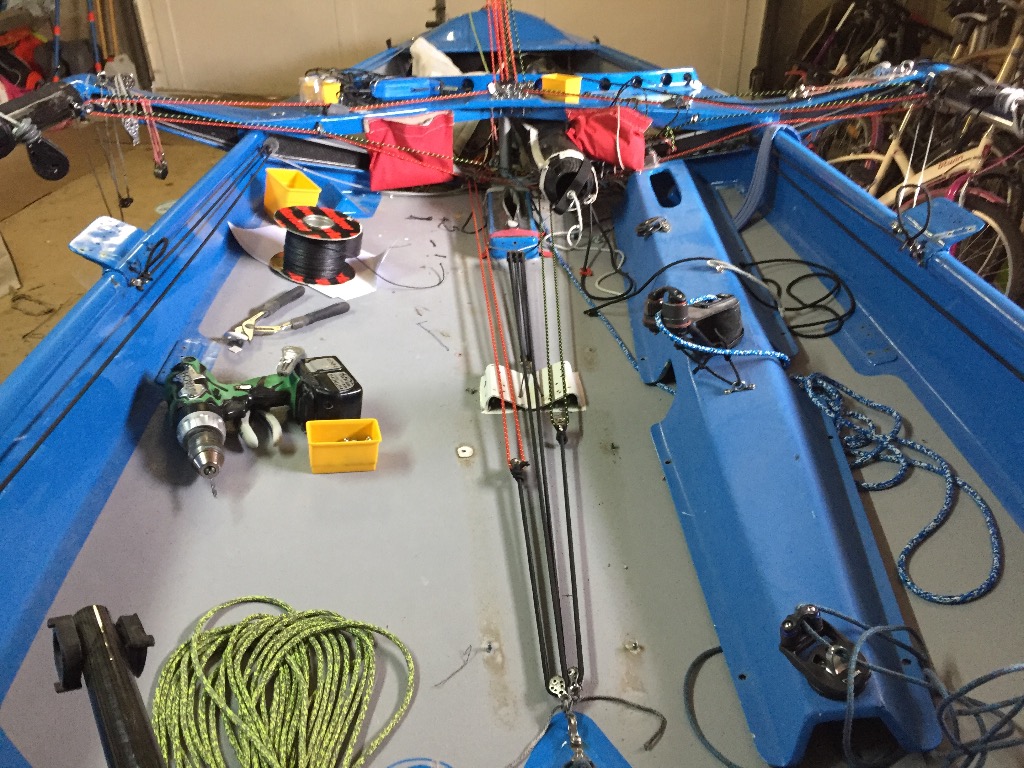

9 years 6 months ago #181058 by Julien A.
Le nouveau circuit de HB et cunni simplifié au max avec des clamcleats sur le pont ajustables par l'équipier et ravales-mou sous le support central
9 years 6 months ago #181073 by Julien A.
Le circuit de HB/Cunni definifit...

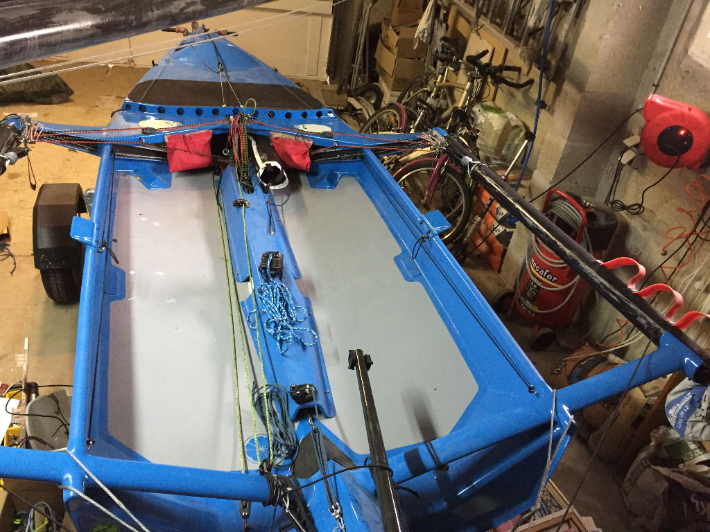

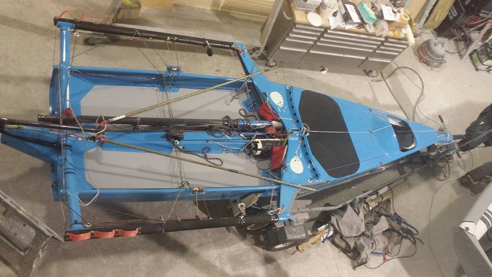

9 years 6 months ago #181177 by Julien A.
Le plan de pont finalisé:

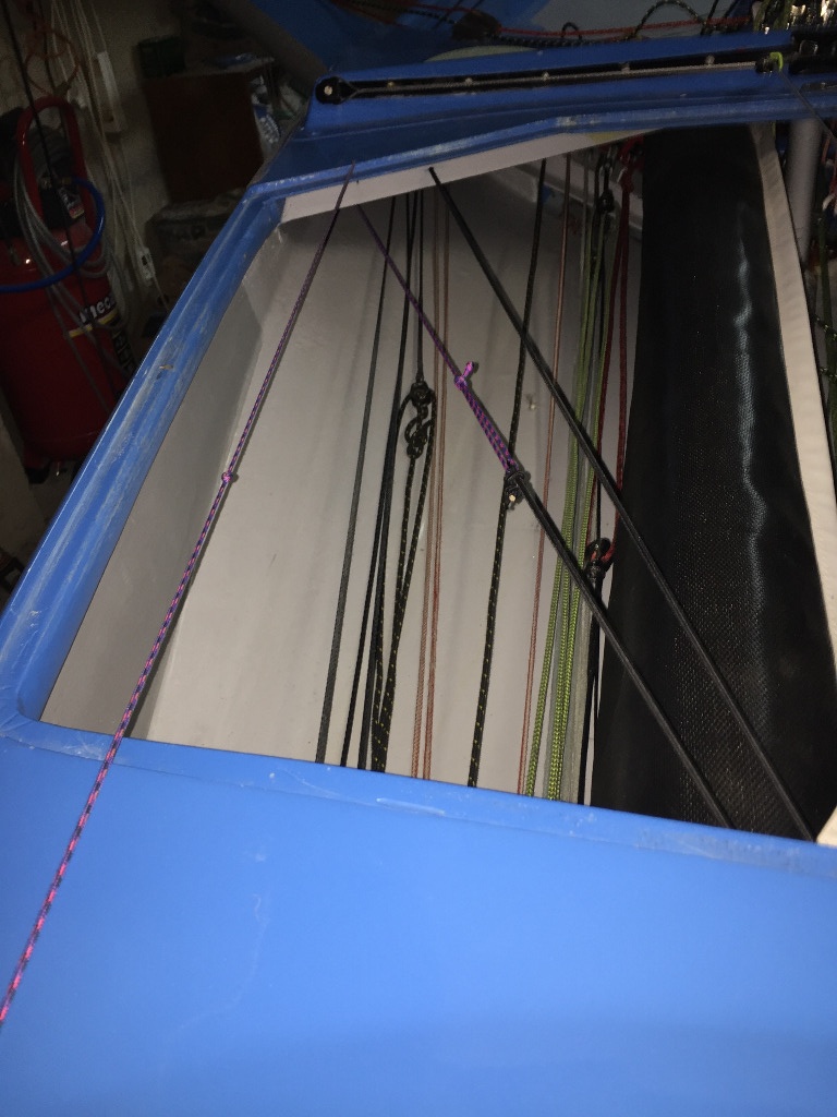

9 years 6 months ago #181185 by Julien A.
Grosse simplification des palan et réglages du gréement.
Tous les renvois de chaque côté ont disparu au profit d'un piano unique sous la poutre avant à tribord:
Certes on ne peut plus régler en nav à partir du trapèze mais en fait ça n'arrivait quasiment jamais, donc quand il faut, on s'arrête, on règle et on repart!
Tous les palans ont été optimisés car c'était vraiment un méli-mélo avec des frottements à tous les renvois.
Pas très visible sur la photo mais maintenant tout est fluide et sans frottement.
