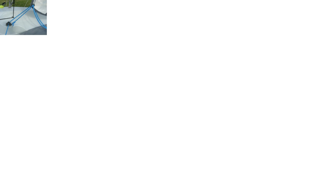

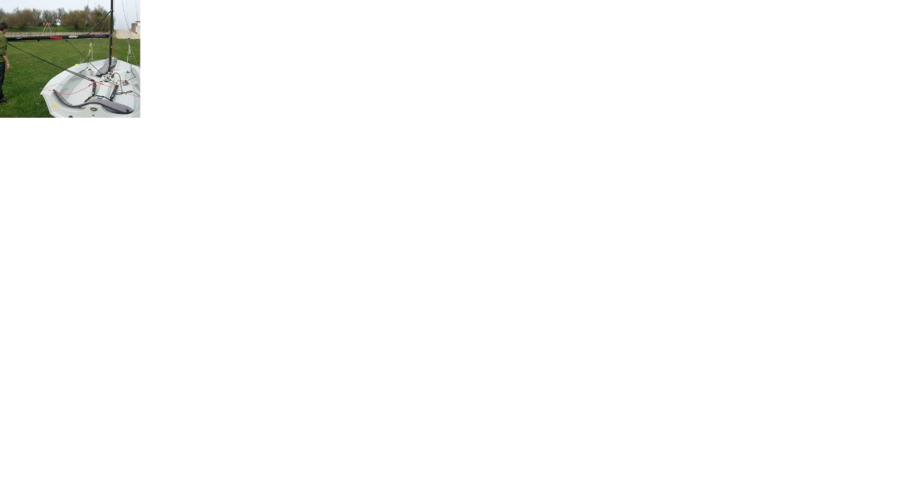

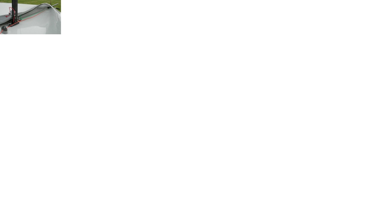

Pour compléter les réponses d'Alexandre, tu voulais connaitre l'accastillage du 500 photo de la coque jointe, foc, tangon, Bome. En gros le 500 a très peu de réglage sur l'eau donc facile de partir avec un équipier qui le découvre. Pour le double trap c'est une option dispo chez RS en fait une ferrure spécifique pour le double trap à la place du simple. Par contre il faut soit un stick télescopique soit double stick car tire arrière de l'écoute de GV.
Il n'y a pas de numéro minimum à prendre en considération pour l'achat d'occasion les premiers RS500 participent toujours aux régates. Attention à l'état du puits de dérive et à la structure en pied de mat ou fissure au niveau du tangon sur le pont.
