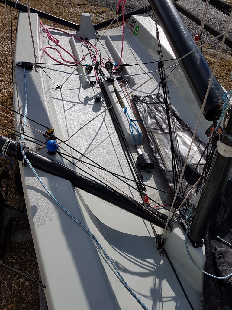

Un bon exemple:

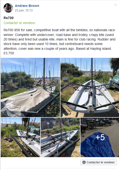

6 years 11 months ago #189472 by Alexandre 38
Un RS 700 d’occasion dans le 35 a prix correct :
www.wanaboat.fr/deriveurs-skiffs/27713

6 years 11 months ago - 6 years 11 months ago #189540 by gaston64
Replied by gaston64 on topic Conseils pour un achat...

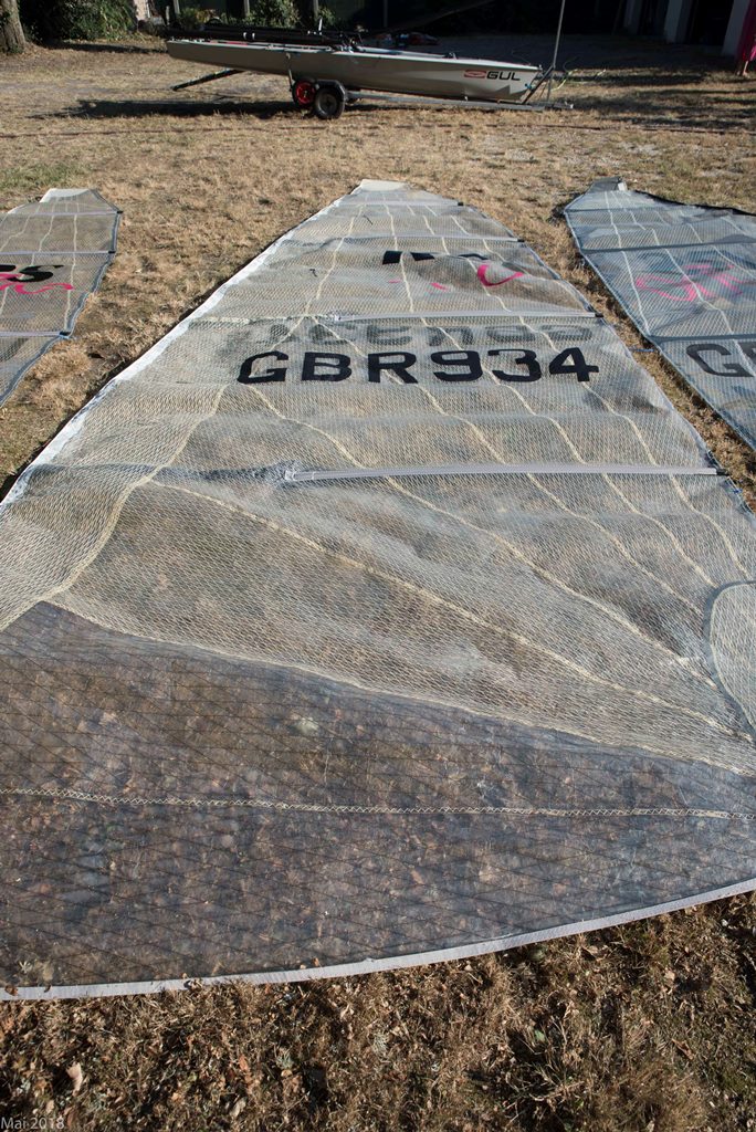

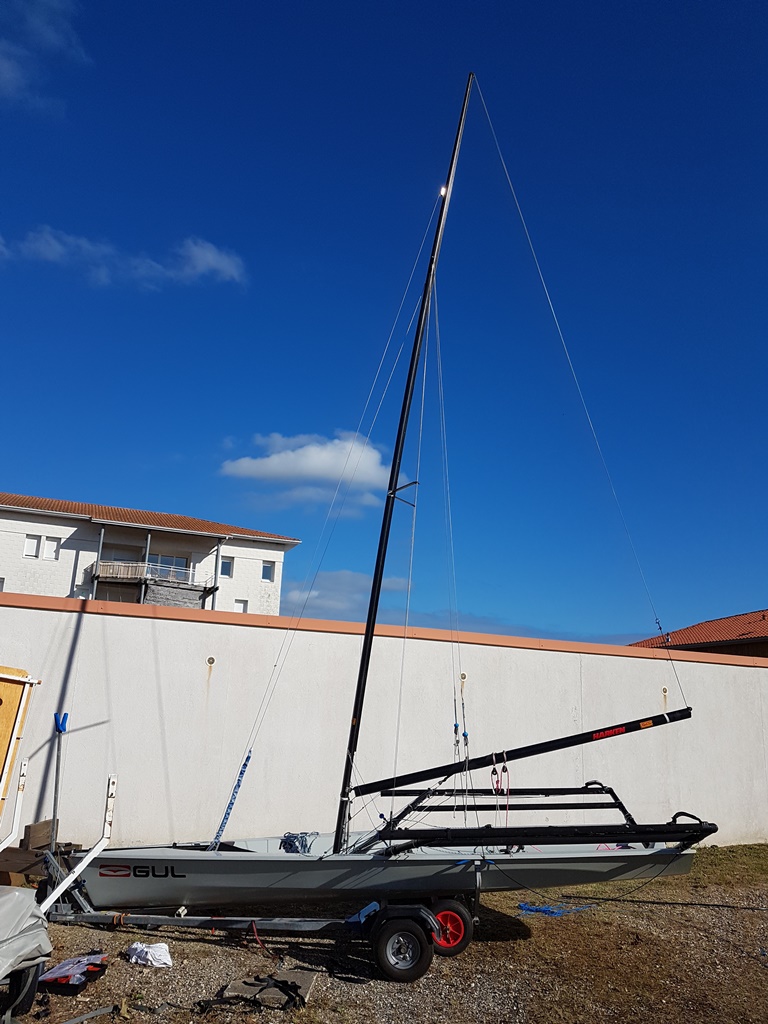

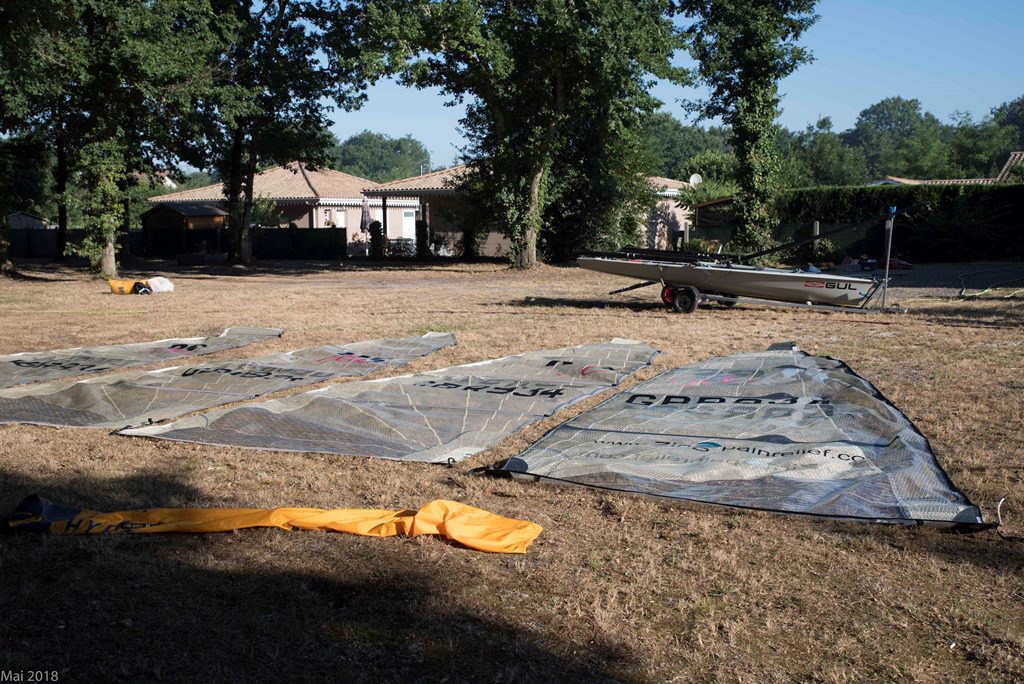

Bon, ben c'est décidé... je vends mon 700....donc si ça te dit, hop, tel: 06 dix quatre20 quarante, soixante16
N° 934.... trés bon état.... prés à naviguer... il est à St Nazaire...
4 jeux de voile complets (gv et spi) dont deux presque neufs et deux en bon état...
2 taud de dessus... 1 taud de dessous
Remorque de route avec mise à l'eau intégrée Westmersea
1 mât équipé de rechange....
4200 roros
photo ci aprés
voili voilà....
