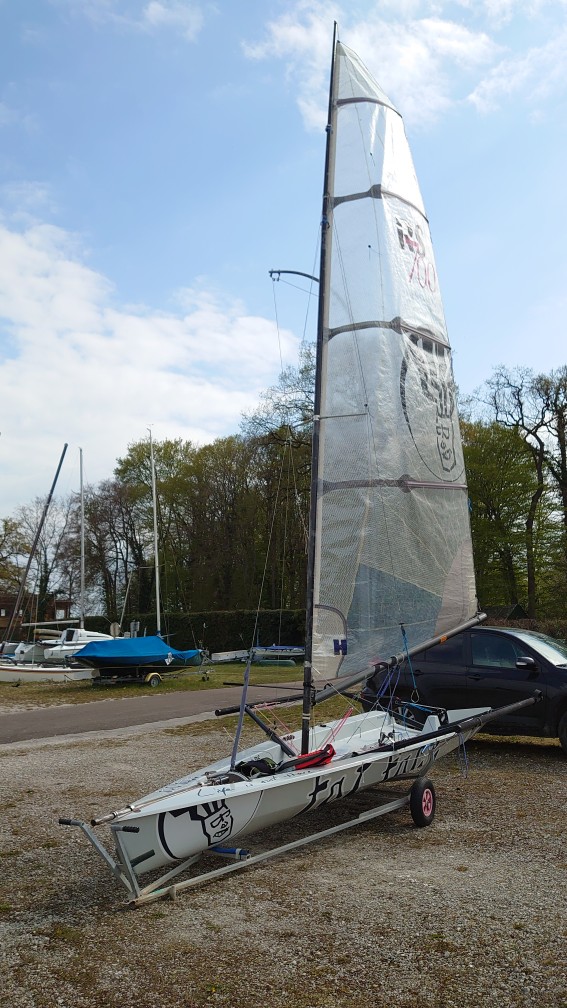

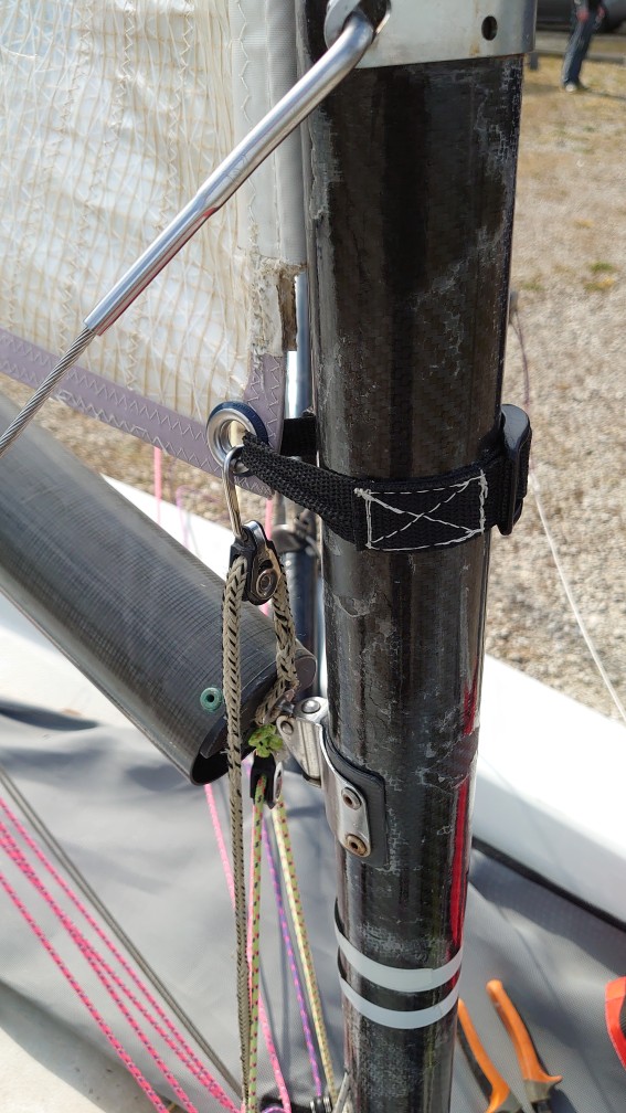

Tout d'abord, le gréement, je ne suis pas sûr du gréement.

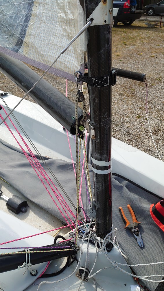

Concernant le cunningham, le bout se met dans le vit de mulet, c'est ça ?
Et la sangle noire qui tient la voile, est-elle bien mise (cf photos) ?

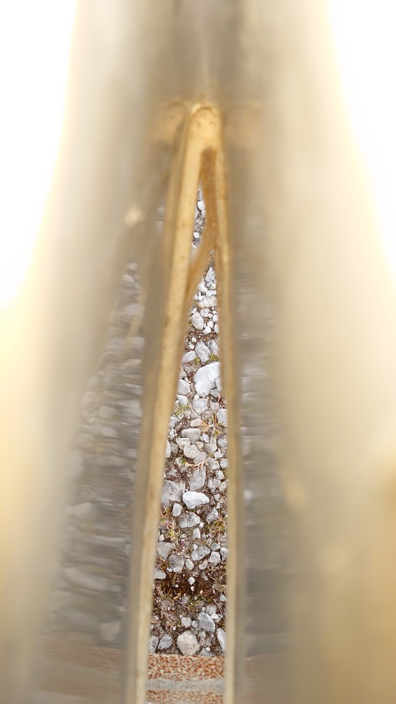

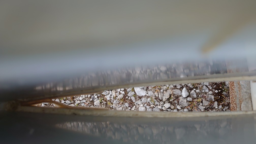

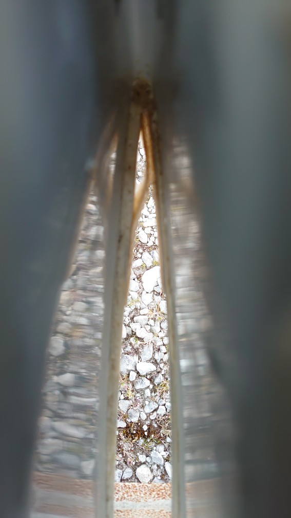

Après, j'ai eu droit à une bonne surprise, impossible de descendre la dérive en partant ... j'ai réussi en bourrinant un peu

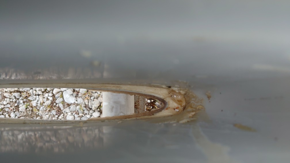

J'ai joint une photo du puits de dérive, c'est normal ???

Pour la dérive, il faut la mouiller avant de l'enfiler.... ;)

un coup de MacLube dans le puits de dérive pour aider
sinon, cela veut dire qu'il ne supporte pas la mise sous tension du gréement

j'ai eu exactement le même problème de dérive sur mes premières sorties. Très très dur à mettre, et obligé de coucher le bateau à l'arrivée pour la retirer. Et le fait que le gréement soit sous tension ou non ne changeait rien.
Ce que j'ai fait pour résoudre le problème : bateau couché j'ai enfilé la dérive jusqu'à ce que ça coince, j'ai repérer les points de contact en faisant glisser une feuille de mylar entre la dérive et la partie inférieure du puits et j'ai poncé doucement le puits. J'ai dû enlevé quelques dixièmes de mm par endroit jusqu'à ce que la dérive coulisse parfaitement, sans jeu. Et depuis 6 ans que je navigue régulièrement je n'ai plus aucun problème de dérive. Je ne sais toujours pas comment ça a pu arriver vu que le propriétaire précédent n'avait pas rencontré ce problème.
Sinon avant de faire ça vérifie quand même que ça ne vient pas d'autre chose. Il y a l'air d'avoir un truc qui s'est décollé à l'arrière du puits sur une des photos, à voir si c'est pas ça qui gêne.
Cuningham et sangle de point d'amure de GV : c'est bien gréé, cunningham à fixer au vit-de-mulet et sangle à passer autour du mat.

4 years 11 months ago #196573 by Alexandre 38
fc1972 wrote: Après, j'ai eu droit à une bonne surprise, impossible de descendre la dérive en partant ... j'ai réussi en bourrinant un peu
Salut , je ne fais pas de 700, mais les photos montrent une sortie de puit assez ´propre ´ dans l’ensemble. Il y a la paroi qui n’est pas en contact avec l’appendice et la garniture d’ajustement coque et pont sur Ep10-15 mm . On distingue du ruban de calage velours auto-adhésivé ( qui se décolle d’ailleurs), c’est bon signe ! . Le jeu mécanique nécessaire au bon passage de ta dérive peut se régler simplement par ce dernier calage ruban . Il est peut être abîmé et sa surface rendue irrégulière. Pour ma part, si la dérive rentre et se bloque , c’est un mal pour un bien car l’idée aussi consiste à réduire le jeu en latéral ....Un peu de bombe lubrifiant sec PTFE devrait suffire. Si le calage velours finit par glisser et se décoller par friction , tu n’as plus qu’à le retirer . Le ruban lèvre est dispo sur www.RS Sailing store. com .
Mettre le bateau sur champ et visionner le jeu de la dérive sans le vieux ruban . Poser le nouveau selon déduction pour nouvel ajustement.
Selon leurs âges certains bateaux n’ont pas ou plus ce ruban de calage .
The following user(s) said Thank You: fc1972

Le bateau semble bien gréé.
Hormis la GV qui n"est pas du tout en tête de mât! Il faut absolument la hisser tout en haut (au moins au départ, après possible qu'elle descende de quelques cm).
Pour la dérive.
- Le puits semble nickel sur les photos
- Commence par retirer le scotch de calage à l'arrière du puits (le mieux est l’ennemie du bien et puis il se décolle donc si ça se trouve c'est ça qui bloque)
- Sinon il faut juste savoir que le puits du 700 est plus grand que la dérive et les extrémités du puits sont plus étroites (c'est fait pour pouvoir incliner la dérive si on veut). Du coup pour rentrer/sortir la dérive il faut absolument qu'elle soit au milieu du puits. Sinon ça coince et c'est normal. Voila c'est mon meilleur conseil!

La sangle c'est bien. Tu feras attention lorsque tu monteras la GV tout en haut la prochaine fois à bien toujours mettre la sangle sous les bas haubans (sinon ça coince quand tu voudras prendre du cunningham).

Deous wrote: La sangle c'est bien. Tu feras attention lorsque tu monteras la GV tout en haut la prochaine fois à bien toujours mettre la sangle sous les bas haubans (sinon ça coince quand tu voudras prendre du cunningham).
Merci,oui effectivement, ça posé pas mal de soucis ce dimanche lol

Je vais essayer l'eau sur la dérive et de faire un léger ponçage du puits en plus.

1 remarque: tu peux hisser plus ta GV et bien verrouiller ta drisse au taquet (2-3 tours autour du mat ne feront pas de mal si le coinceur est bien usé)
1 question: c'est quoi ce truc courbé qu'on voit?? Un effet d'optique avec quelque chose en arrière plan???

Pour la feutrine de calage de dérive : je n'en mets que dans la partie supérieure du puits. En partie inférieure, de toutes façons il n'y a pas assez de jeu pour en mettre. Solution low cost : bande velcro autocollante.

Pour le truc tordu, c'est effectivement un poteau en arrière plan lol
