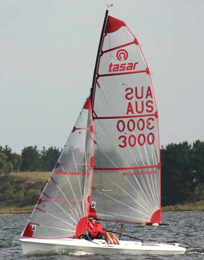

Comme j'étais sur de mon info, j'ai cherché et voila : tasar.org
Ca a quand même plus de gueule et ca ressemble aussi furieusement aux voiles de 29er ... y aurait-il de la parenté dans l'air ? ;)
Entre ke RS500 et la Tasar version lifting, la lutte va etre rude ;D ;D ;D
J'ai une preference pour le Tasar quand meme... mais ca reste a confirmer sur plus qu'une photos ???

Le TASAR est effectivement un bateau sympa pour des poids legers avec une GV toute lattée, un mat tournant très souble, des appendices avec un allongement important et une coque légère. Par contre il n’y a pas de spi ni trap ce qui fait qu’il est sous-toilé dans la pétole et trop fatiguant dans la piaule. Son allure favorite c’est le travers car dès que l’on débride plus, le spi manque et on se retrouve comme deux couillons assis au fond du bateau…Les voiles Mylar ne changeront rien à la chose mais redonnerons un look plus moderne au bateau. Nous sommes deux qui naviguons sur le championnat deriveurs FVLJ autour du lac de Neuchatel (Suisse).
