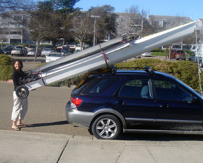

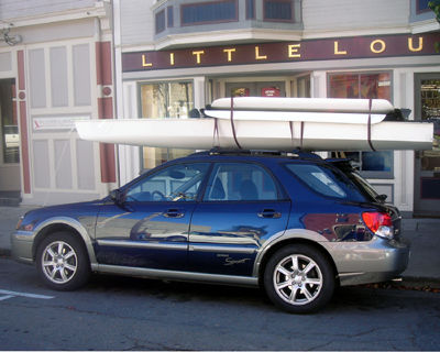

17 years 10 months ago #66174 by Paul14
C'est un HOOT. Skiff canadien.
voir lien www.gohoot.com/index.html

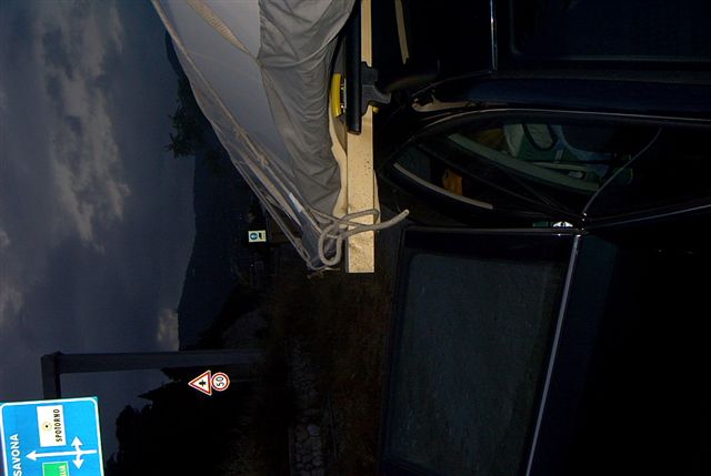

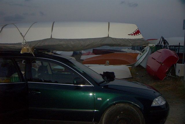

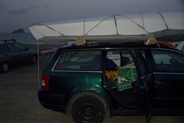

17 years 10 months ago #66210 by 420coconut29er
lors de transport de 4 29er et un zodiac l'obligation dans place un sur le toit (souvent un camion:trafic ou master) mais bon le problem du mat est resolu car il sont tous placer sur la remorque mais avec des vehicules plutot long le probleme du mat est pour la plus part des skiff resoluts.
Gl3nN
17 years 10 months ago #66221 by enfant terrible
bjr
avec un 29er (et un Laser 2 avant) et un voiture break il n'y aucun problème.
la mat doit etre divisible au au plus 1m plus long que la voiture (en Italie... en France je ne sais pas)
pour le 29er il m'a fallu fabriquer des barres de toit plus larges (deux poutres en bois font l'affaire)
avantage (par rapport a des remorques "pas top"): tu roules comme tu veux (140 kmh)
desavantage: il faut bcp plus de temps pour bien attacher le bateau et pour charger il faut des muscles :-)
En Italie je ne me posais pas la question: une rmorque est bcp plus chère (vignette + carte grise + controle technique + assurance + péage autoroute....) et emmerdante (limite vitesse 80 ou 90 kmh)
En France je suis content d'avoir une remorque (temps de chargement bcp plus reduit) mais j'ai déjà eu des pb de feux, des pb de roulements, etc...
j'espère juste que les normes européeennes pour les remorques ne sont pas pour tout suite....
ciao
simone
