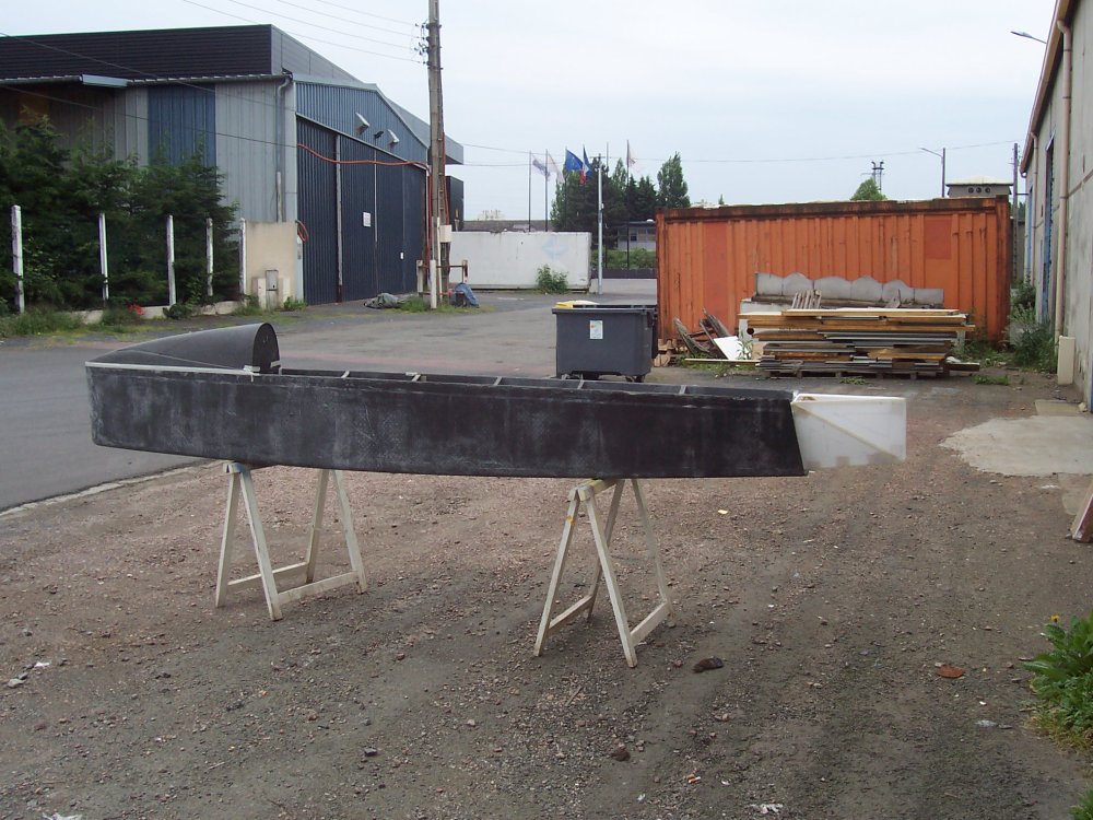

Salut, voici des photos du mothzarella
18 years 3 months ago #78723 by pyc
Il est très joli.
Tu comptes arriver à quel poids?
18 years 3 months ago #78726 by administrator
Pour l'instant tel que tu le vois sur la photo: coque,nez et cloisons,il sort a 5,600kg.
18 years 3 months ago #78727 by administrator
Le poids du moth que tu vois sur la photo fait 5,6kg.(coque ,nez et cloisons).
18 years 3 months ago #78728 by JM
beau boulot l'artiste!

super, pourquoi as tu mis autant de cloison ?
juste une au niveau du mat et de la derive suffise, en tout cas pour moi. je pese un bon 90 kg
je dis ça car pour mettre a l'eau et en cas de dessalage tu est debout sur le bordé.
d'ailleurs qu'as tu mis comme echantillonage sur ta coque
j'ai navigué encore ce matin, quel pied, j'ai presque passé le jibe sur foil.
j'ai modifié l'angulation du safran et refait un nouveau gantry tubulaire réglable, le pieds, le bateau vole tout seul, et le safran ne cavite plus, et surtout a haute vitesse le moindre coup de barre et plus smooth

Pour les cloisons,a vrai dire il n y a que deux cloisons pleines celle du pied de mât et de la dérive, les 4 autres ne font que 8 cm de hauteur c'est a dire pratiquement creuse,elles servent comme renfort pour le pont, je fais le pont avec de l'herex c 70.55(8mm) avec un bb carbone 340gr/m2.
Pour la carène c'est de l'herex c 70.75 (5mm)et du bb carbone 340gr/m2. "ouh la la c'est énorme",mais bon je n'avais pas trop le choix au prix ou je l'ai acheté...
et 5,6kg pour l'instant me semble correcte.(enfin pour l'instant). Si vous avez des idées ou fait des changements sur vos moths , n'hésitez pas ce forum est fait pour ça .
