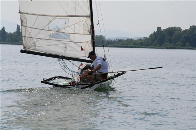

Le Rs 600 peut maintenant se doter d'un spi asymétrique, et ça marche plutôt bien,
dans les petits airs, du moins !
Donc, après un an de mise au point,
j'ai enfin navigué en RS 600 SP, dans des condition très light,
mais très stables,
et puis sans doute grâce aux gros orages reçus sur Lyon,
les algues étaient plus basses... Présentes, mais moins gênantes.
Conditions idéales pour un premier run,
Il y avait entre 5 et 8 noeuds (dixit baston.fr), vent du nord régulier .
Je vous laisse découvrir les photos faites par "Passolarge" (merci Pascal !)

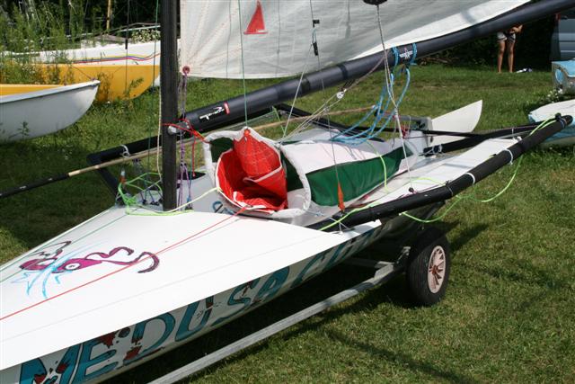

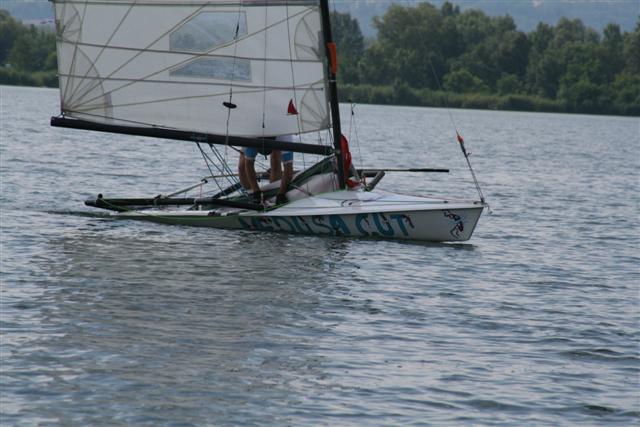

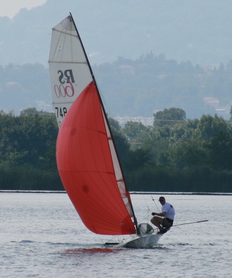

17 years 10 months ago #81426 by benoitf
Oui, je sais, on ne voit guère le spi ...
Laissez-moi remonter un peu au vent,
puis j'envoie la bulle !
17 years 10 months ago #81427 by Frederic T
la chaussette ne fait pas trop de fardage?
y a pas moyen de refermer la bouche de la chaussette????
17 years 10 months ago #81428 by benoitf
Non, pour le fardage, faut tout de même pas exagérer ...
J'aurai une remarque sur la chaussette, que je mettrai dans le sujet ad hoc.
Mais arrête de m'interrompre, Fred, j'ai encore quelques photos ...

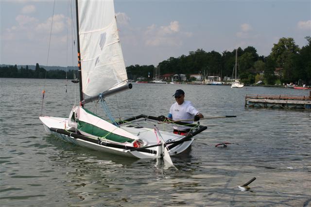

Vous aurez remarqué qu'on ne voit guère le spi, sur les photos.
Laissez-moi remonter au vent,
puis j'envoie la bulle ..

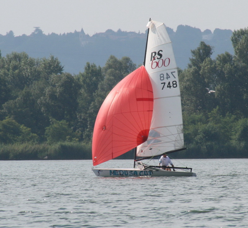

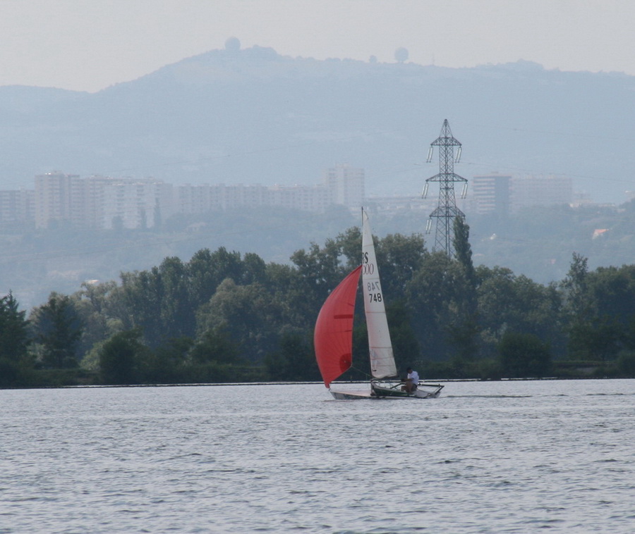

17 years 10 months ago #81429 by benoitf
Tout va bien,
zéro dessalage durant toute la session !
17 years 10 months ago #81430 by benoitf
En conclusion :
Le Rs 600 SP est plutôt plus facile sous spi,
on a vraiment une meilleure stabilité.
Le quelques modifications effectuées par Loïc
se sont montrées très efficaces :
- rappel de poulies de spi juste au milieu des échelles,
ce qui a pour intérêt :
on tire face à soi,
et on n'a plus d'écoute à trainer dans la flotte !
Je n'ai pas eu la moindre difficulté :
ça rentre et ça sort sans forcer, comme Papa dans Maman ( :-X )
Les choses à ne pas faire ...
Que j'ai faites, évidemment ! :-\
Trop tendre la chaussette de spi, elle s'est déchirée au niveau de la bouche.
prévoir des renforts plus costauds.
Surtout, ne pas traiter au Mc Lubb la chaussette,
en naviguant, j'en avais partout sur le pont, une patinoire ! >:(
Bien protéger la tension du guignol :
J'ai mis un bout de gaine électrique ICO, puis du scotch. Nic...kel
C'est trop bon,
avancer sous spi dans les petits airs !

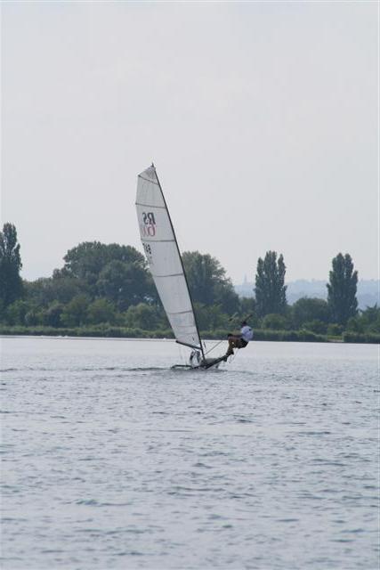

Je n'ai pu sortir qu'une seule fois, au grand trapèze ...
