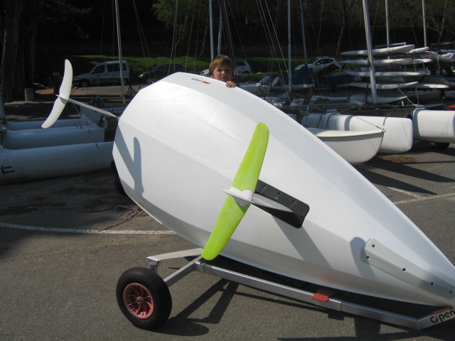

Voila l'open bic a foil type moth foiler et les échelles type B14 c'est mon premier teste un peu instable mais je pense qu'il n'y avait pas assez de longueur de boute et n'était pas amarre assez haut sur le bateau ce qui le tire un peu vers le bas
sinon plutôt sympa le tour de manège www.breizhskiff.com/components/com_kunen...emoticons/cheesy.gif
reste a voir avec la voile dans 30 nœud car la vitesse moyenne de décollage est de 10 nœud a voir avec les prochaines sortie
voila comment je m'occupe l'hiver

Ce n'est plus le 1er avril, j'en déduis que tu l'as vraiment fait! C'est un bon gros délire, ça. Je trouve l'idée assez rigolote, ceci dit, il faudrait peut-être rigidifier un peu le mât pour garder un bon appui dans la brise...? Enfin je dis ça, je suis jamais monté sur un foiler alors je ne sais pas ce qui est réellement indispensable mais les mâts de Moth sont haubannés, il doit y avoir une bonne raison ;rolleyes; .
Tu as des images?

15 years 4 months ago - 15 years 4 months ago #118705 by openbic56
Replied by openbic56 on topic Re:openbic foiler
merci voila quelques photos
Last edit: 15 years 4 months ago by openbic56.

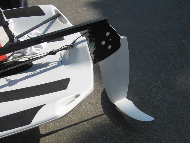

15 years 4 months ago #118707 by openbic56
encore une autre

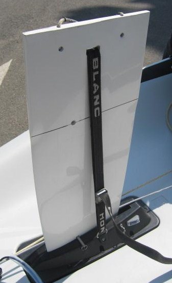

15 years 4 months ago - 15 years 4 months ago #118708 by openbic56
le système tout simple pour pas que la dérive remonte une tige en inox avec des anneaux brise pas quelle parte et une sangle
tout simple

15 years 4 months ago - 15 years 4 months ago #118740 by openbic56
j'ai voulu faire simple je n'ai pas les connaissance pour faire un foil avec des voles et un réglage au stick
-le safran et monte avec un safran d'open bic et deux ailerons de vague de chaque cote
-la dérive et monte aussi avec une dérive d'open bic et deux ailerons de slalom de chaque cote mais il y a en plus un système de réglage car je peux l'anguler en avant et en arrière il y a un Sandow (élastique)qui tire la dérive en avant et un palan réglable qui le tire vers l'arrière ce qui me permet de réglé le foil avant
le système n'est pas visible sur les photos
(désole si je n'est pas était très claire)
