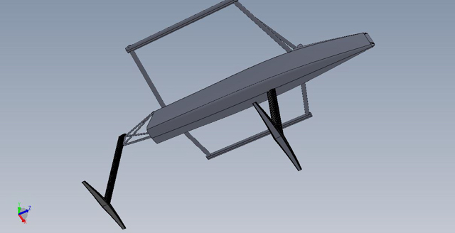

Mon frère jumeau et moi sommes en spé (PSI), et nous avons choisi de nous intéresser à la vitesse critique d'un bateau et au déjeaugeage de celui-ci, en nous concentrant sur la forme de la carène (on oublie les foils).
Comme expérience, on va essayer de réaliser un mini bassin de carène simpliste pour tester différentes coques.
On cherche des plans de coupe de carènes, pour avoir une idée générale de la forme, et pour faire essayer de la modéliser en réel.
Connaissez-vous des sites, ou pouvez-vous directement nous aider ?
Merci d'avance de la part de nous deux

Walter a réalisé un modèle 3D du B14.
Je l'ai simplifié et importé sous 3DSmax pour faire de étude de surface mouillée en fonction de l'assiette. (Un des principaux facteur limitant la vitesse en régime archimédien (non planant).
Apparemment le modèle n'est pas totalement exact, mais çà devrait le faire pour votre étude.
Je vais demander à Walter si on peut vous transmettre le modèle (on verra ensemble le format qui vous convient).

14 years 9 months ago #131686 by Le_marquis
Replied by Le_marquis on topic Re: miniature de coque
L'avantage de solidworks c'est qu'il sait pratiquement toute lire (CatiaV5, ProE, etc....)
Mais le format d'échange entre tous ces logiciel est le plus souvent du STEP (propre, léger et volumique) on peu également utiliser l'IGES (Plus lourd et surfacique)
14 years 9 months ago - 14 years 9 months ago #131690 by Rémi P
Replied by Rémi P on topic Re: miniature de coque
L'IGES est un peu galère (en effet gère les surfaces).
Pour leur usage je vais donc leur donner en STEP ;)
Merci Marquis pour ton accord pour leur fournir la forme du B14 thumbsup;
Je uppe le fichier pour TimL dès que je rentre à la maison :)

14 years 9 months ago #131854 by Henri
Replied by Henri on topic Re: miniature de coque
C'est du Solidworks.
Passes moi ton mail. A plus
