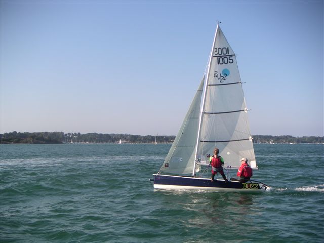

Au fait j'ai une photo...

Pour le problème de cap au près vérifie la tension d'étai et avance toi un peu plus dans le bateau car sur la photo vous êtes un peu trop en arrière, ça trainera moin d'eau donc + de vitesse...

Côté tension d'étai je pense qu'on est bon puis que j'ai à chaque pris au max. A tel point d'ailleurs que j'envisage de démultiplier encore le palan afin que cela soit plus facile à prendre.
Avancer dans le bateau? Oui sans doute...
Mais c'est surtout des problèmes de cap que l'on a au prés...

Pour l'étai il faut pas le prendre à fond tout le temps ça dépent du vent plus il y en a plus t'étarque mais après sur l'eau regarde le bord d'attaque de ton foc et teste des trucs ! Et oublie pas que quand tu joue sur les réglages d'étai de suivre avec la cale sur l'étambrai à la base du mat !
Oui il faut bien s'avancé dans le bateau au près pour pas trainé de l'eau et puis pour l'équilibre des voiles en fonction de l'assiette longitudinale, à l'arrière ton bateau à tendance à loffé en avant le contraire et il fo s'avancé pour trouvé le milieu sans trainé de l'eau !
